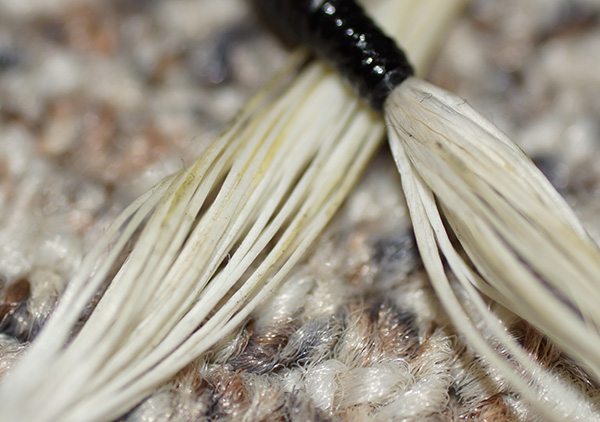

Hallo, ich habe ja gerade erst meine ersten schießversuche hinter mir. Nun frage ich mich in wie weit die Wahl der Sehne entscheidend ist.
Mein Bogen ist ein Wolf II von Kassai mit 30#. Die Sehne hat wenn ich mich nicht verzählt habe 32 Strang. Das erscheint mir recht dick? Hätte eine dünnere Sehne Vorteile (bzw. wären diese für mich als Anfänger spürbar/relevant)?

32?? lol...
Wo hast Du den Bogen her bzw. wer hat die Sehne gemacht? (Und falls Du es weißt - woraus??)

Am besten wäre mal ein Foto der Sehne

Die dickste Sehne, die ich jemals auf einem Bogen hatte, war eine 24 Strang Dacron Sehne auf einem ungarischen Langbogen.
Da ging keine Standard-Nocke mehr drauf.
Ich denke mal du hast dich verzählt. Jeder Sehnenstrang besteht ja wiederum aus mehrerern Fäden, dementsprechend kann man sich da schon gehörig vertun.

Den Bogen habe ich über einen ebay-Händler erworben. Die Sehne war dabei.
Material: Dacron?
Anbei ein Komplettfoto und ein Detailfoto.
Material: Dacron?

Ja, das wäre natürlich auch eine Option, dass ich nicht weiß wie man zählt. Ich dachte einer dieser "Fäden" wie man sie im Detailbild sieht würde als ein Strang zählen?

also auf vielen bögen sind 16 Strang Dacron Tillerschnüre - das würde doppelt gezählt auch deine "32" erklären.
aufm Kaya KTB ist auch so ein Seil. lässt sich aber sehr ruhig schießen so eine dicke Sehne.

vermutlich würde auf dem Bogen eine dünnere Sehne ausreichen. Dann wäre die Pfeilgeschwindigkeit minimal höher. Die dicke Sehne drückt aber dafür weniger auf den Fingern und einen spürbaren Geschwindigkeitsunterschied macht das nicht aus. Vielleicht besorgst Du Dir eine dünnere, wenn die mal kaputt geht. Aber bis dahin ist die in Ordnung.

Ah, also falsch gezählt und das bisschen dickere macht keinen großen Unterschied. Prima und danke für die Antworten.

Mon Dieu! Was für eine Mönster von ein Sehn!
Warüm hat es 5 Kilömetör Wicklüngen an den Enden und in der Mittö??

Hm... Also komisch sieht sie aus, aber vielleicht ist es ja KEIN Dacron?
Also mit dem Standard-Sehnenmaterial "Dacron B 50" genügen für 30# definitiv 10 Strang, wobei 12 etwas komfortabler sind.
Mehr wäre bei DACRON überdimensioniert. Und Fastflight ist noch haltbarer - allerdings auch dünner.
