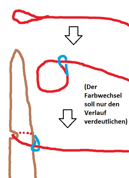

Der Nockpunkt ist wohl bei diesen Bögen mitte Bogen, mitte sehne. Daraus ergibt sich der etwas tiefere Druckpunkt. Mit den langen Hebeln ergibt sich dann eine Bogenschwingung 2. Ordnung/höherer Ordnung, wodurch die Hand dann im Schwingungsknoten landet. Eh , voila´, kein Handschock. nDas ist schlicht ein Modell, bei dem Du gepflegt das eine Ende auf dem Boden auflegen kannst, am anderen Ziehen und mit Rechts gepflegt die Schlinge auf pfriemelst. Geht leichter, wenn Du eine Schlaufe nebn der Sehne durch die Schlinge ziehst oder am Knoten einfach was nach außen stehen läßt. Alles keine schwarze Kunst, das Modell ist ja nicht umsonst über 1000 Jahre in Gebrauch gewesen. Vergleiche mal Johannes Angelsachsenbogen. Oder meinen letzten Eibenbogen, Burg Elmendorf bogen usw.

Wilfrid hat geschrieben:...das eine Ende auf dem Boden auflegen kannst, am anderen Ziehen und mit Rechts gepflegt die Schlinge auf pfriemelst. Geht leichter, wenn Du eine Schlaufe nebn der Sehne durch die Schlinge ziehst oder am Knoten einfach was nach außen stehen läßt..
Ich habe beide Sehnenenden mit so einer Schlinge
befestigt, sonst blieben sie nicht in den Kerben. Die Schlinge aber zieht sich zu und hält!
Zum Entspannen wird sie nicht abgenommen - nur geweitet und auf den WA geschoben,
wie jedes normale Sehnenöhrchen, s.o...

logisch, aber zum Weiten ist es bequemer, durch die blaue Öse einen "Fadenring " zu haben oder die Blaue Öse über einen Knoten statt Spleiß zu realisieren und das "lose Ende" länger zu lassen. Dann brauchste nur ziehen und nicht "so lange" zu fummeln.

...stimmt, die Kordel-Oberfläche macht es etwas "fummelig", aber es ist ja auch noch nicht die Sehne für den Bogen, sondern eine "Alte" aus meiner Sammlung, die zufällig in etwa passte...
Werde mir was überlegen... ;)
