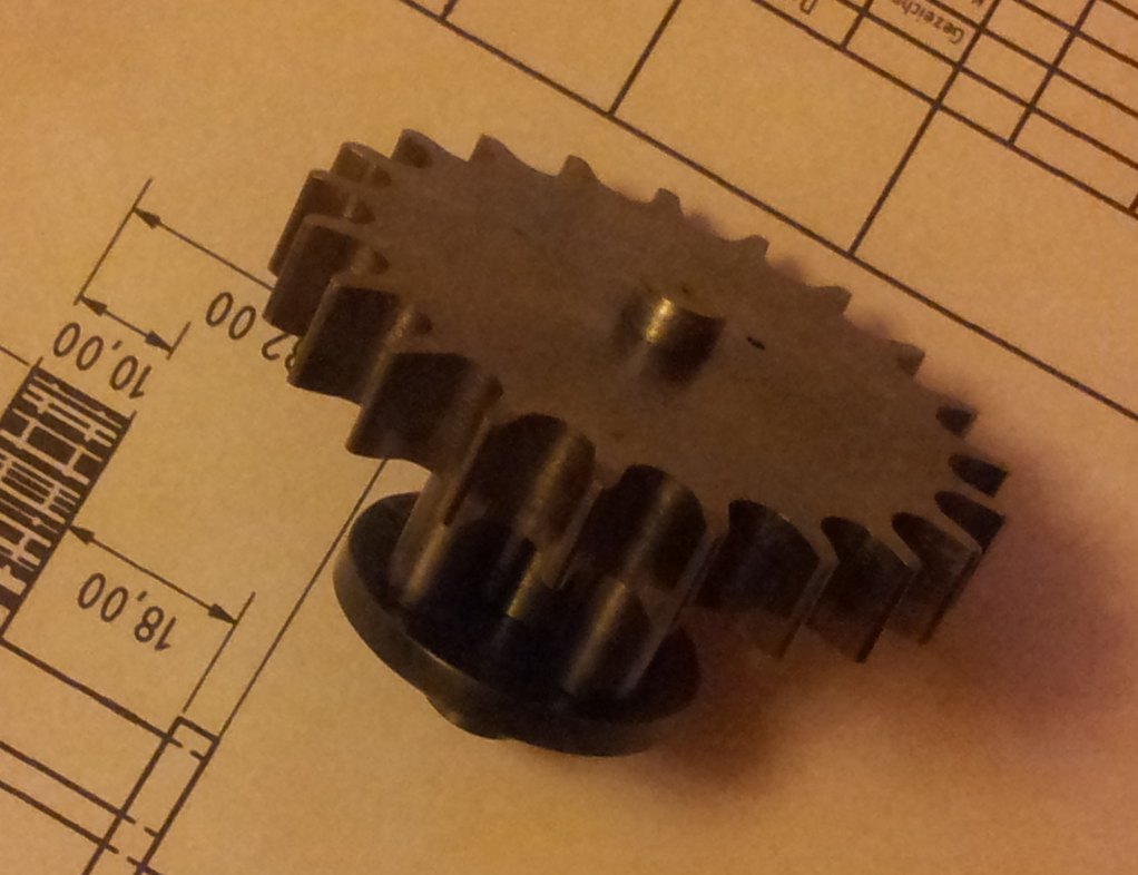

Zwischendurch habe ich das erste mal die Gängigkeit zwischen dem großen Hauptzahnrad und dem zukünftigen Antriebsritzel kontrolliert.
Die Zähne mussten noch ein wenig gekürzt und wieder gerundet werden, ansonsten bin ich zuversichtlich ;D

Zahnrad ist fertig, das Antriebsritzel macht mir noch ein paar Gedanken

Das Ritzel wird aufgebaut (wieder ohne zu Meißeln, was mir im Nachhinein vielleicht doch nicht so aufwendig erscheint)
Geht heute hoffentlich noch weiter
Martin

Soo, vorerst das Ritzel zum Abschluss gebracht:
Kunstgriff: ein eingefrästes Gegenstück!
Beim Zusammensetzen muss man mit Übermaß arbeiten um nachher die Welle abdrehen zu können und dadurch ein gerades Bauteil zu gewährleisten.
Etwas unscharf: Beim Schweißen verziehen sich Bauteile sehr gerne (siehe Hinweis 2. Bild).<br />(an der Oberseite habe ich beim ersten Abdrehen zu viel Material weggenommen, sodass ich nocheinmal mit Hartlot die Verbindung gesichtert habe)
Die Anfertigung war irgendwie sehr kompliziert.<br />Das obere Ende muss noch quadratisch geschliffen werden und eine Stiftbohrung bekommen, das passiert aber erst, wenn ich weiß wie hoch das Hebelende ist.
