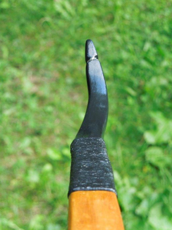

unterer Recurve mit schwarz lackiertem Sehnenflicken...
oberer Recurve mit schwarz lakierter Fake- Wicklung...

Hi Lord,
ich hätte nichts dagegen wenn diese Art der Geheimwaffe von dir durch den Swap ins feindliche Lager wandert. Wirklich klasse Teile die Du da baust. Die dunklen Enden find ich sehr gelungen - was ist das - schaut aus wie Feuerpaste?

Danke Frankster,
nene, keine Feuerpaste (was auch immer das sein mag ;) ), das sind 3 Schichten stinknormaler, schwarzer Lack auf Wasserbasis und 2 Schichten PU-Parkettversiegelung.
Mir persönlich glänzt es noch zu heftig, daher werde ich noch mit Stahlwolle drüber gehen, dann passen die Enden vom Glanzgrad her noch besser zu den nur geölten Wurfarmen.

Domina würde eigentlich besser passen, weil mich die schwarzen Recurves an hochhackige Lackstiefel erinnern ;D .

Der Bogen gefällt mir ja mal richtig gut, wunderbare Recurves, feiner Tiller. Nur auf die BDSM-Optik ;) der WA-Enden stehe ich nicht so sehr. Bin immer wieder begeistert von Osage. Irgendwann, wenn ich halbwegs Plan vom Bogenbauen habe, werd ich mir auch mal so ein Stück Holz besorgen.
