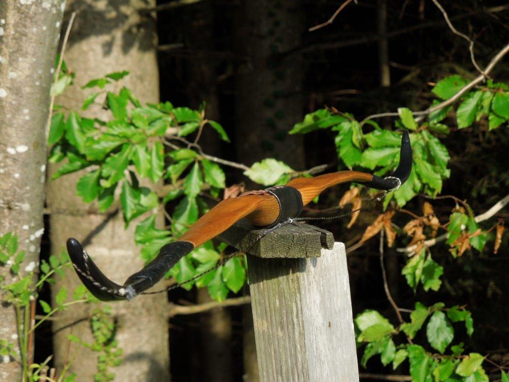

Hier die Daten:
-20 Jahre gelagertes, ungarisches Osage
-Länge NtN: 58" (147cm)
-Lebendgewicht mit Griff und Sehne 498 GRamm
-43# bei 28" Auszug, 48,3 mps Speed (174km/h mit einem 9gpp Pfeil und 10 Strang FF+ Sehne)

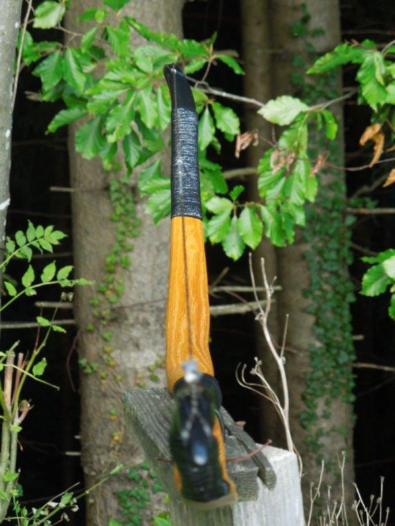

Sehnenlage, nur im Griffbereich mittig....

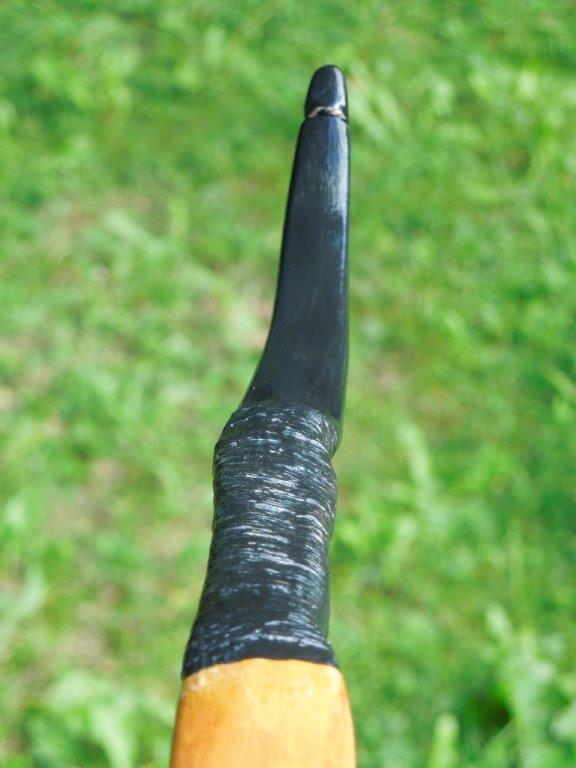

unterer Recurve mit schwarz lackiertem Sehnenflicken...
oberer Recurve mit schwarz lakierter Fake- Wicklung...

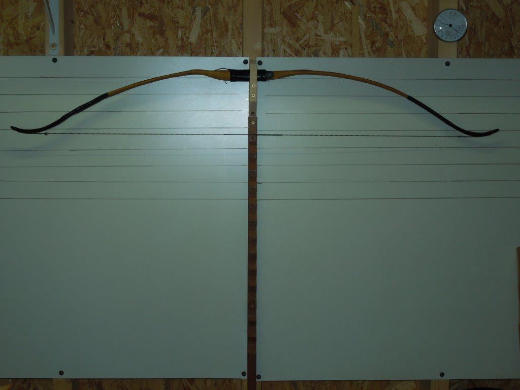

16cm Standhöhe
16cm Standhöhe

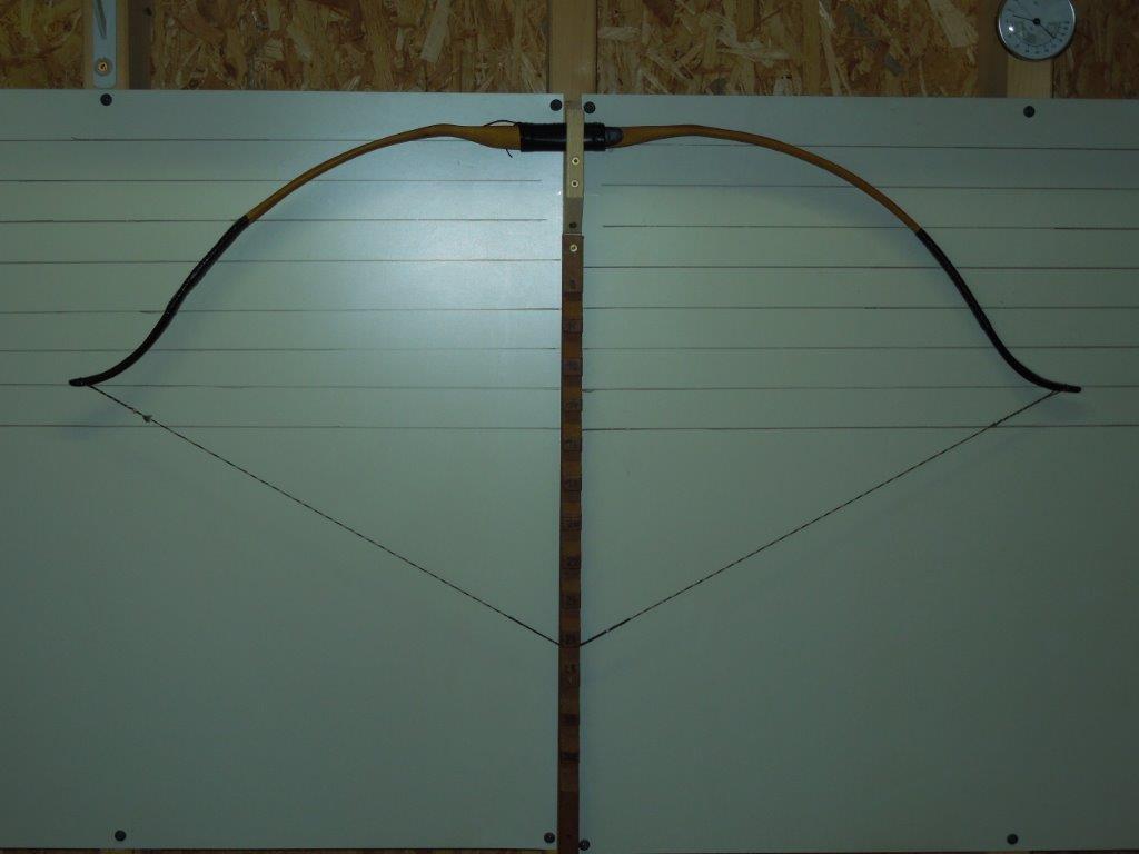

26" Auszug
26" Auszug

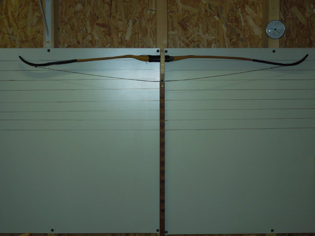

direkt nach dem Abspannen
das Finish ist alles andere als perfekt und liebevoll gestalltet, aber das ist mir bei einem geflickten Bogen den ich nie aus der Hand geben werde viel zu mühsam ;) ;D .

Hi Lord,
ich hätte nichts dagegen wenn diese Art der Geheimwaffe von dir durch den Swap ins feindliche Lager wandert. Wirklich klasse Teile die Du da baust. Die dunklen Enden find ich sehr gelungen - was ist das - schaut aus wie Feuerpaste?

Danke Frankster,
nene, keine Feuerpaste (was auch immer das sein mag ;) ), das sind 3 Schichten stinknormaler, schwarzer Lack auf Wasserbasis und 2 Schichten PU-Parkettversiegelung.
Mir persönlich glänzt es noch zu heftig, daher werde ich noch mit Stahlwolle drüber gehen, dann passen die Enden vom Glanzgrad her noch besser zu den nur geölten Wurfarmen.

Der Bogen gefällt mir ja mal richtig gut, wunderbare Recurves, feiner Tiller. Nur auf die BDSM-Optik ;) der WA-Enden stehe ich nicht so sehr. Bin immer wieder begeistert von Osage. Irgendwann, wenn ich halbwegs Plan vom Bogenbauen habe, werd ich mir auch mal so ein Stück Holz besorgen.
