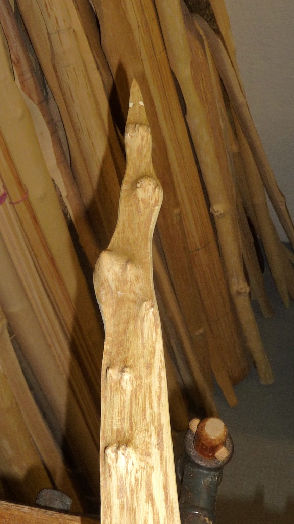

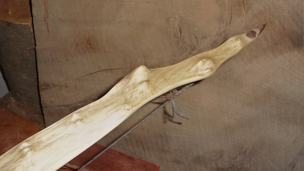

Habe mir zwei Billets vorgenommen, die ich schön länger spleissen wollte und einer davon sieht so aus :
Genial  ...
Genial ...

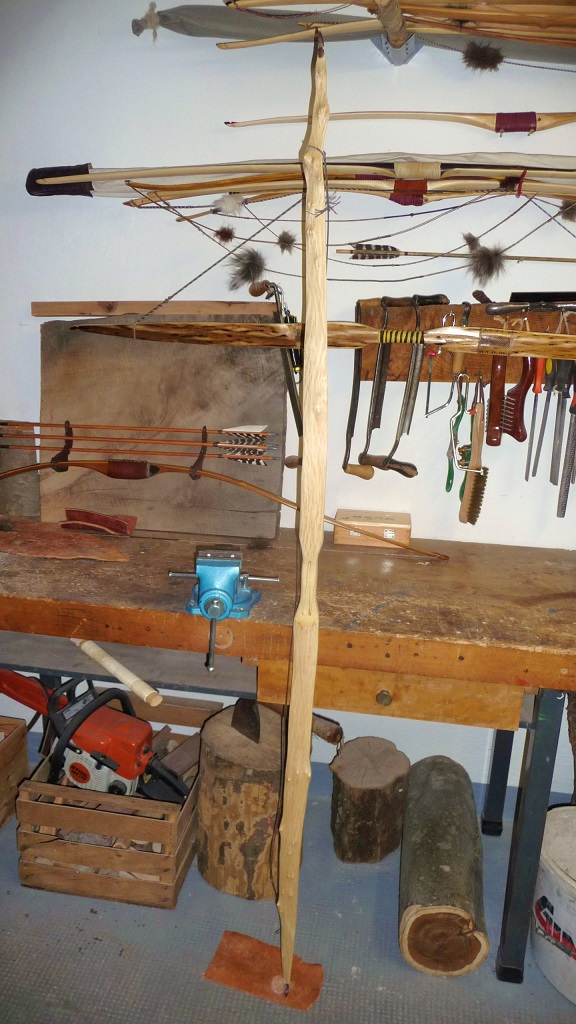

grob in Form gebracht ...
Jemand ne' Ahnung was das für Holz ist ;D
Habe ich bei dieser Holzart noch nicht gesehen - so Verwüchse sind mir da noch nicht untergekommen ::)

uiui.....
solche Tumore hatte ich mal bei ner Robinie.. :D
viel Spass beim saubermachen..

Holler?
Beiträge: 3779
Hat gedankt: 182 Mal
Hat Dank erhalten: 60 Mal
Re: Wat dat denn ... Hügel-Stave in der Mache
Denke auch, Hollunder.
Beiträge: 10951
Wäre Holler nicht zu einfach ? Ich sage mal Ulme , der SW baut ja immer mit dem Holz ;)

Oder Ahorn? :D

ich tippe auch auf Robinie

@acker
das ist wirklich Ulme !

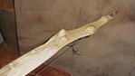

Was das genau für Knubbel sind ist mir nicht klar.
Drunter nicht braun etc. - volles Material ohne Schwachstellenn nur mit vereinzelten kleinen dunklen Punkten ?
Hat eventuell jemand so was schon gesehen ?

Selfbower
Beiträge: 1928
Beitrag von Selfbower »
schaut schon jetzt extremst GEIL aus!
Mach bloß was feines draus!! :)

Diese Art der Knubbel kenne ich eigentlich nur vom Pfeifenstrauch. Bin echt gespannt auf das Resultat. Ulme ist hier selten.

Na , wenn das mal keinen Charakterbogen gibt:D Ist wohl ne Berg-Ulme ;D ;D ;D ;D

Ulme bildet oft auf dem Stamm sogenannte "Besenreiser". Lauter kleinste dünne Ästchen, die teilweise absterben. Dort bilden sich dann solche Knubbel. Hab auch so ein paar Staves hier rumstehen

@gervase
danke für die Info ... war meine erste Ulme mit "Besenreiser" ... ;)

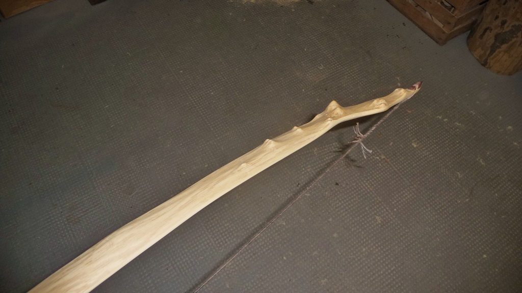

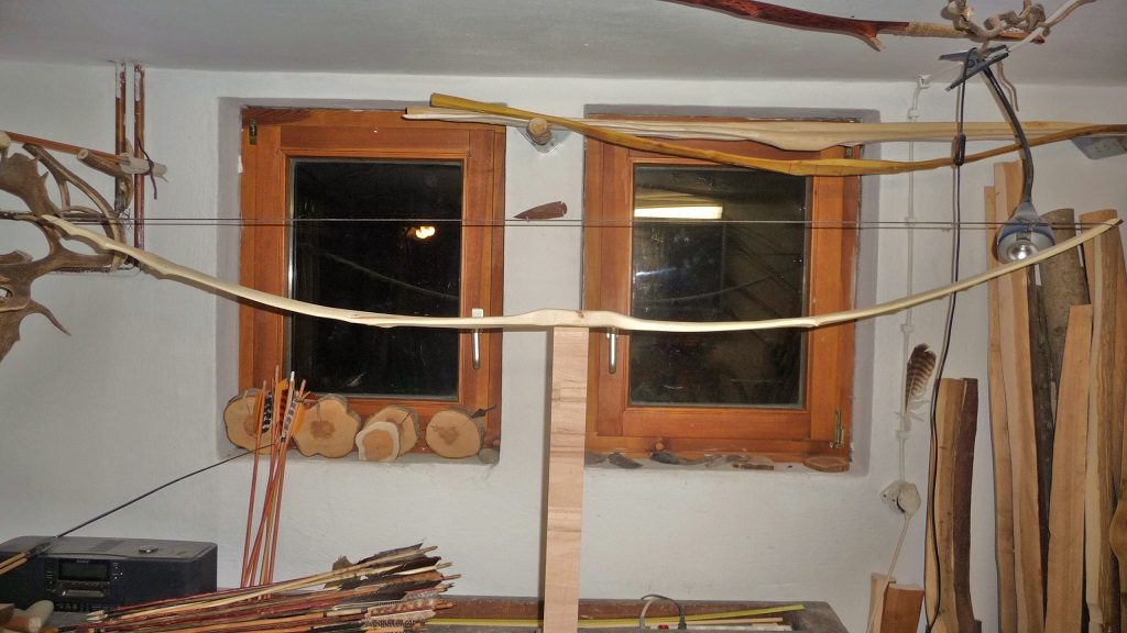

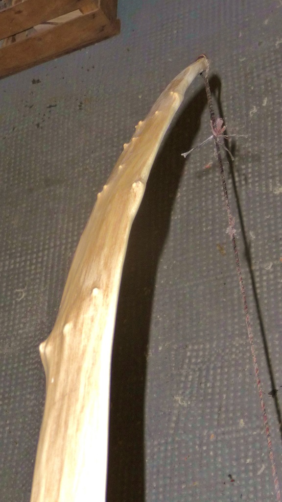

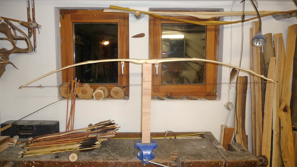

Tag 2 :
Spleiss verschliffen (Bilder vergessen ... :P )
Bodentiller passt
Tiller nach Gefühl passt auch (ohne Tillerstock - you know ;) )
erste Schiessversuche überstanden - safe bis 29" bei gefühlten 35lbs -
Overlays (keine Ahnung was für Holz - hab ich von Flo ... riecht beim Schleifen nach Oregano oder so ??? )
Finish muss noch.
Präsi kommt die Tage ... Wetter macht ja mit - such noch ein dem Bogen würdiges Plätzchen ... ;D
Hier noch ein paar Bilder :

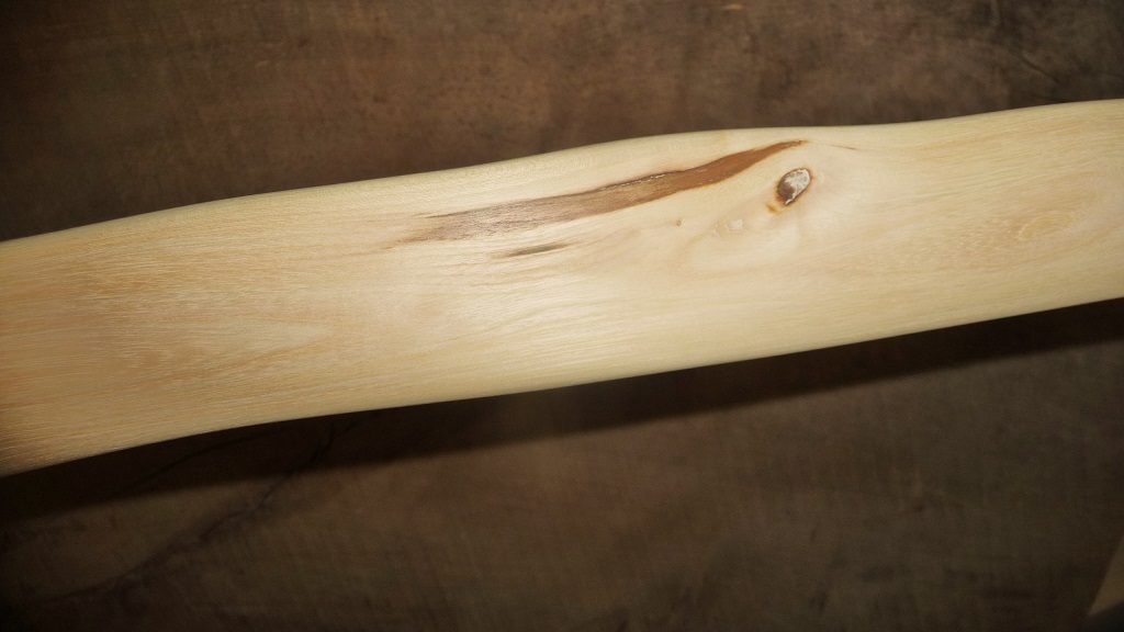

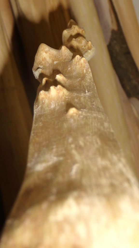

Mother Elm !
Mother Elm !
"Dekoratives Farbspiel" ... macht aber keine Probleme
oberer WA
oberer WA
unterer WA
unterer WA
Standhöhe
Standhöhe
dto.
dto.
Frontansicht abgespannt

Total geil,
ein gerade Bogen ist ja eigentlich auch nur zum Üben, bis man es kann :D ;D

Hast du nochmal ein entspanntes Bild von der Seite und ne Detailaufnahme vom Spleiß?
