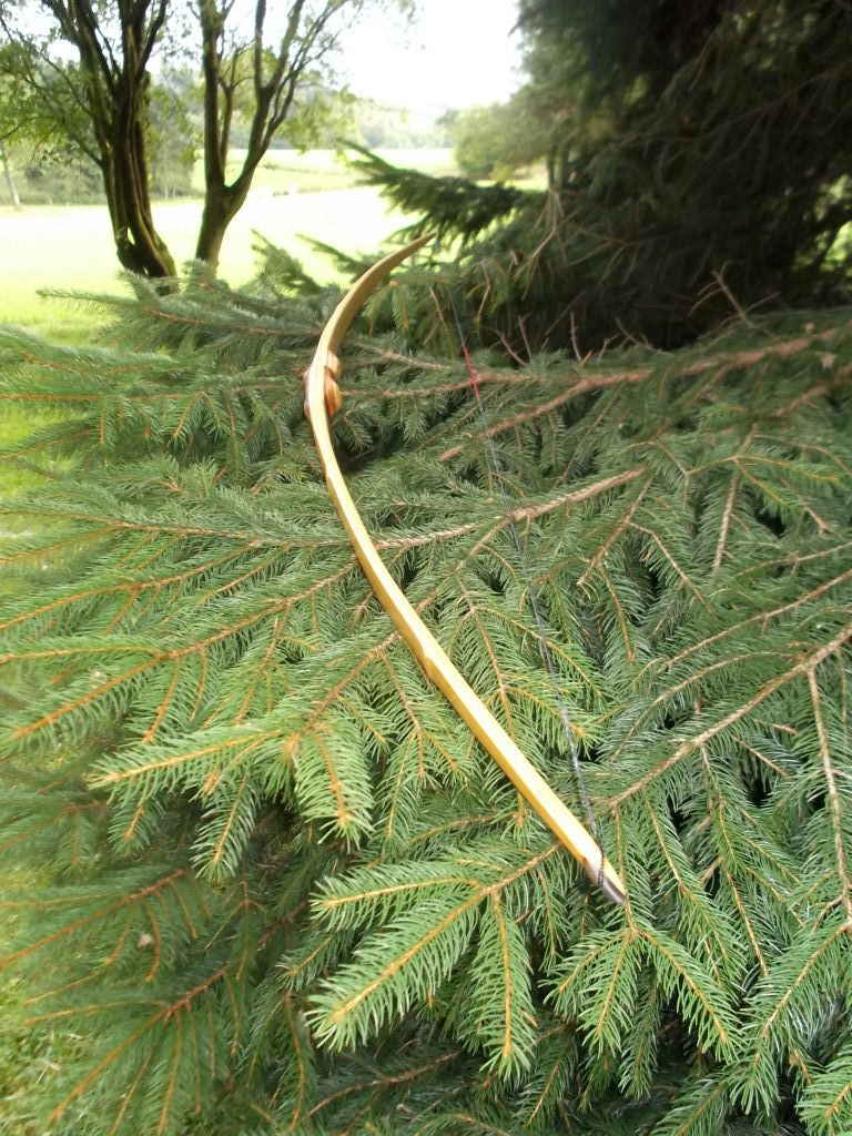

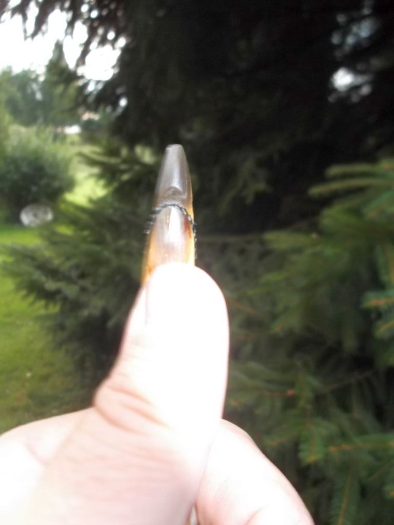

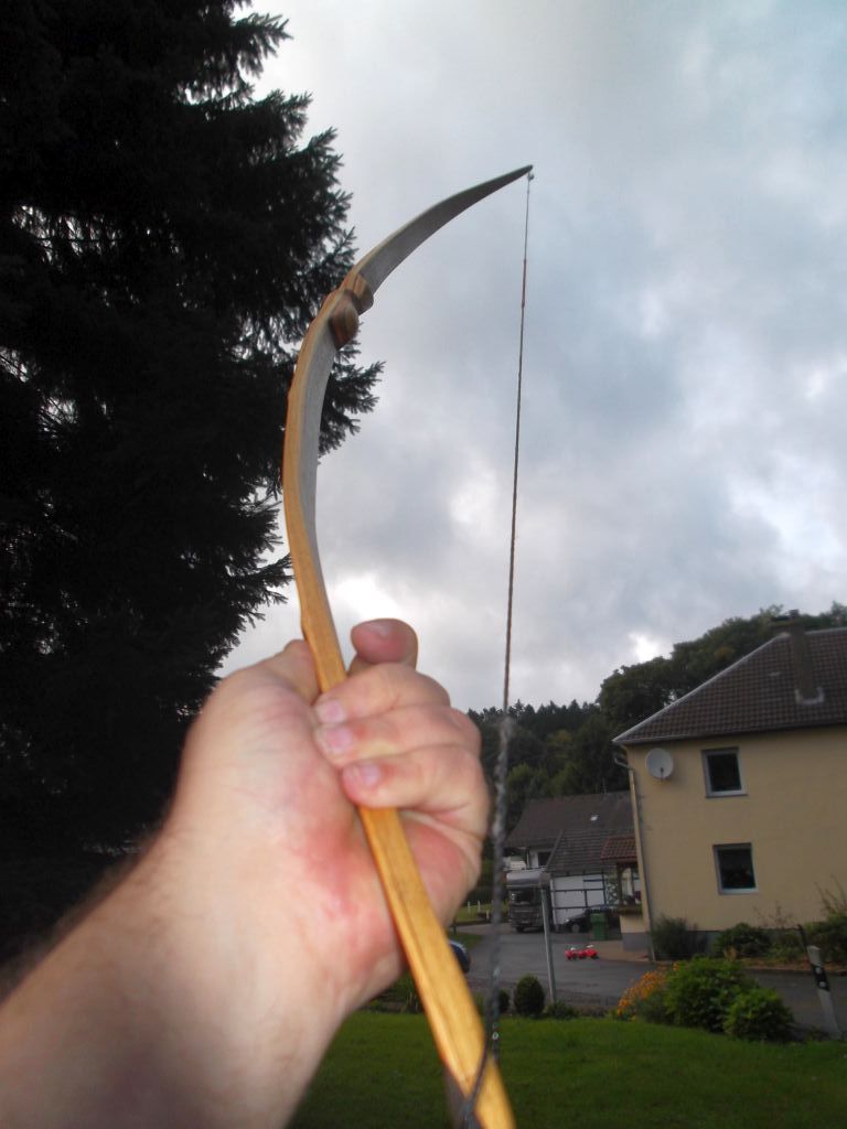

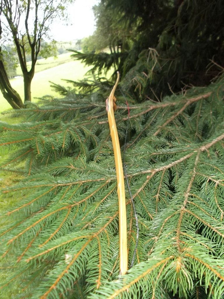

Hallo Gemeinde,
mein erster D/R Bogen ist fertig. Oder R/D.....hmmm...kann ich mir nie merken
Hier ist der Baufaden: Robinie Bambus D/R-mal versuchen
Was hab ich gelernt?
Nächstes mal weniger Deflex dafür mehr Reflex.
Wie man einen Griff nicht anleimt weiss ich jetzt auch :D Zumindest kenne ich schon einige Wege ::)
Schussfesnter ist nett bringt aber auch Gefahren...da biegt sich schnell der Griff mal wenn man es zu weit einschneidet.
acker hat mich dann auf dem Q&D vor schlimmerem bewahrt und mir den Tipp gegeben den Griffbereich wieder etwas zu versteifen bevor alles wieder auseinander fliegt. Das hab ich dann auch gemacht und dabei herausgekommen ist dieser Bogen:
Länge: 53"
Zuggewischt: ca 50#@28"
Tips: Horn vom Rindvieh
Griffaufbau (von hinten nach vorne): Robinie, Walnuss, Kirsche, Walnuss, Robinie, Bambus, Walnuss, Pflaume
Finish: Leinöl
Sehne: 8 Strang Fastflight, beide Öhrchen flämisch gespleisst.

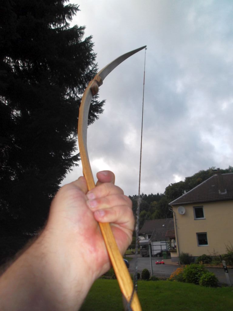

entspannt
entspannt
Rücken
Rücken
gespannt;)
gespannt;)

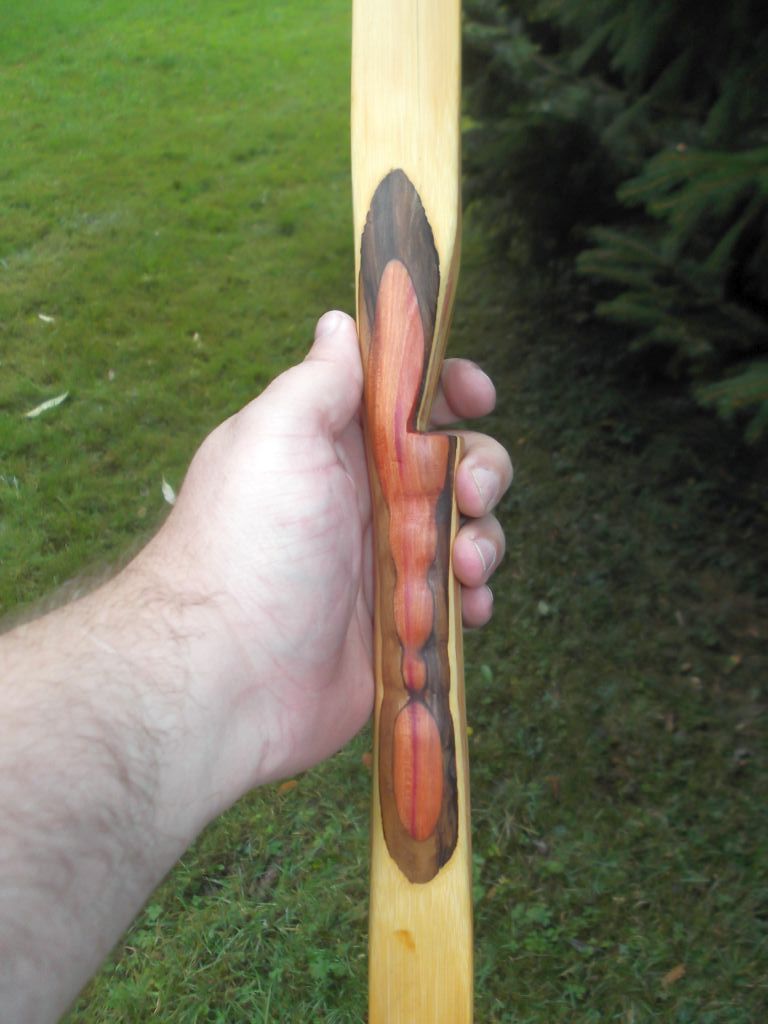

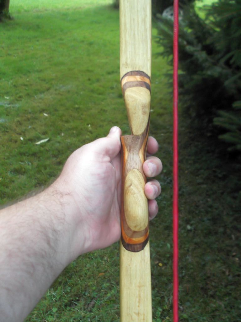

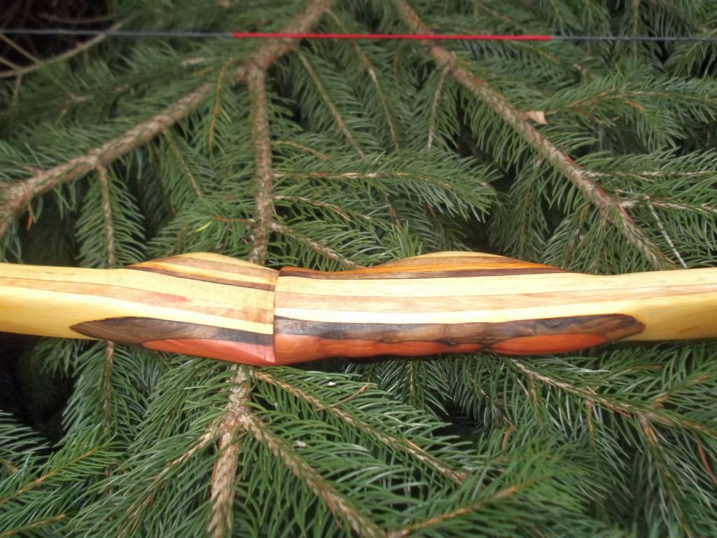

Griff
Griff
Griff Bauchseite
Griff Bauchseite
Griff Rücken
Griff Rücken

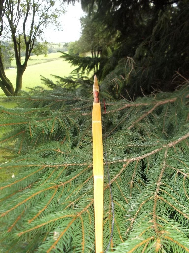

oberes Overlay
oberes Overlay
unteres
unteres

Kritiken sind wie immer herzlich Willkommen.
Ich finde der schiesst sich sehr angenehm und recht flott. Ist noch etwas laut...vielleicht mach ich noch Tribbles dran ;D

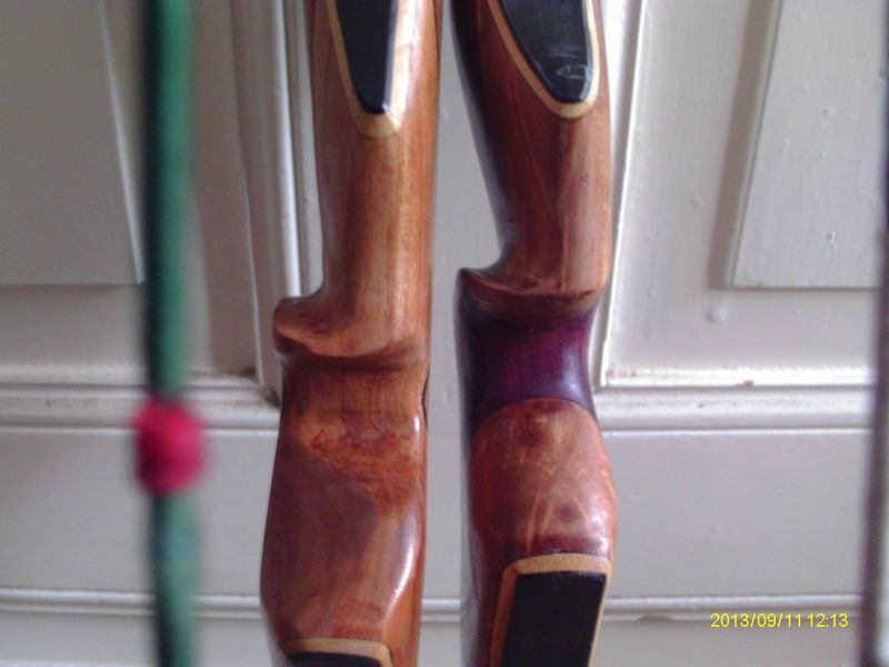

Mike W. hat geschrieben: Was mich stören würde, ist das Schußfenster.
Eine Kante ist bruchanfälliger, als wenn man dort mit einer kleinen Rundfeile arbeitet.
Ich mache da auch etwas größere Rundungen, teilweise mit 10mm Schleifwalze.
Treffen tut man trotzdem normal.
Firestormmd hat geschrieben:Das Schussfenster gefällt mir so eckig zwar auch nicht und der Griffaufbau am Rücken ist auch allgemein nicht so mein Ding, aber ansonsten ist der Bogen echt hübsch geworden. Glückwunsch!
Wieder was gelernt. Ich hab noch nie einen Gedanken dran verschwendet ein Schussfenster nicht eckig zu machen ::) Aber würde sicherlich auch besser aussehen. Und wenns dann noch stabiler ist um so besser.
Der Griffaufbau am Rücken war so eigentlich nicht geplant ;D bzw. war gar keiner geplant. Ich hatte ein Youtube Video gesehen in dem ein Griff gezeigt wurde der mit optisch ganz gut gefiel, ich glaub das hab ich im Baufaden verlinkt.
Naja, dabei rausgekommen ist das was man im Baufaden sieht ;D Hat nicht wirklich Ähnlichkeit mit dem im Video. ::)
Wie sich dann herausstellte hab ich das Schussfenster ein bisschen zu tief eingeschnitten und der Griff hat sich etwas mitgebogen. Das wäre sicher nicht lange gut gegangen und dann kam der rettende Tipp von acker den Griff durch einen Aufbau auf dem Rücken zu versteifen.
Ich hab mich auch immer geweigert auf dem Rücken aufzubauen aber in dem Fall ging es halt nicht anders, und ich muss sagen der liegt sehr gut in der Hand und schiesst sich glaube ich auch angenehmer.
Ein Freund von Schussfenstern werde ich wahrscheinlich trotzdem nicht....irgendwie fühlt es sich trotz allem falsch an :-\ ;D

An Kanten bilden sich immer Spannungsspitzen unter Belastung die Rissebildung begünstigen- einer der Gründe war z.B. Gusskonstruktionen immer Radienübergänge und Ausrundungen besitzen. (neben dem konstruktiven Aspekt der Formen natürlich)
Grüße Moe

@bowa
Vor allem ist so'ne Kante wie eine Sollbruchstelle.
Mal ein Beispiel wie das aussehen kann.
Gruß Mike
55" Hybrid 54#@29"
56" Hybrid 52#@29"
bowa
Beiträge: 3092
Re: Robinie Bambus D/R zu ende versucht
Beitrag von bowa »
Oh super, Danke!
Falls ich jemals wieder ein Schussfenster baue wird's runder :D
Ich guck mal ob ich dieses hier noch etwas runder bekomme.
