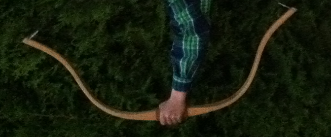

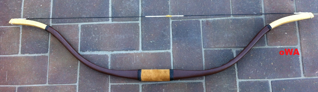

YeomanArcher
- Beiträge: 470
- Registriert: 29.01.2013, 18:21
Re: kleine Ratanidee als Anfänger
@Kaputtnix
viewtopic.php?f=16&t=22957
Hier mal ein paar Bilder:
Hier noch ohne Lederbezug: Gruß, yeoman

Nee Nee mein erster war ein einfacher Haselnuss. Ich wollte mal ein anderes Holz probieren. und da ich einen Ratanlangbogen gesehen habe und mir die struktur davon gut gefallen hat dachte ich, ich schau mal.
@YeomanArcher
schicker bogen, allerdings möchte ich meinen hell lassen. So wie deiner in dem Foto ohne Lederbezug. da gefällt er mir richtig gut. Die Größe soll eigentlich so bleiben. da die Erfahrungen im bauen bisher noch nicht sooo viele sind wollte ich es einfach mal versuchen und mal schauen wie das Ergebnis wird. Dabei wollte ich einen kleineren Bogen anstreben. 46" finde ich zu kurz. Eigentlich ein Kompromis zwischen Geschwindigkeit und Gutmütigkeit.
