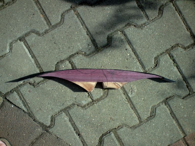

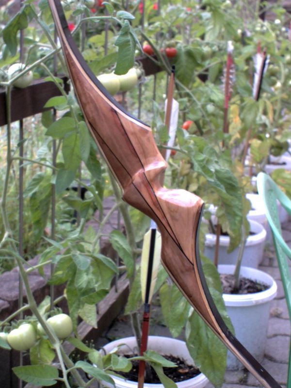

Heute fertig geworden, nun der Kritik gestellt. :)
Bei diesem Bogen waren einige Vorgaben zu berücksichtigen:
Er sollte max. 58" lang sein- er hat 55" Sehnenlänge, also 58" gesamt.
Das Hybriddesign sollte auf Standhöhe erkennbar sein. Au diesem Grund habe ich mich für 2 x 3mm Bambus ungetapert entschieden. Der Bogen sollte mit gestrecktem Handgelenk zu halten sein, mit max. 45#@28" und ein 29er Auszug wurde als ausreichend genannt.
Im Griff sind 2x Apfel und 1x Birne mit 2 Schwarzglasstreifen verklebt. Rückenseitig reicht ein Klarglaspowerlam 5cm weit in den Wurfarm, natürlich papierdünn auslaufend. So vermeide ich eine Schwachstelle am Fadeout und bringe die Biegung etwas vom Griff weg.
Die Tipoverlays sind aus Geweih.
Viel mehr gibt es nicht zu sagen, außer das ich den für mich selbst nachbauen werde.
Ich hoffe er gefällt euch so gut wie er wirft. ;D
Anregungen, Kritik und Meinungen sind willkommen!
Gruß Mike
55" Hybrid 54#@29"
56" Hybrid 52#@29"

Nice! Haste mal noch ungespannt/gepannt/28" Profil?
Der Taperverzicht interessiert mich... und wie breit isser?
Grüße Moe

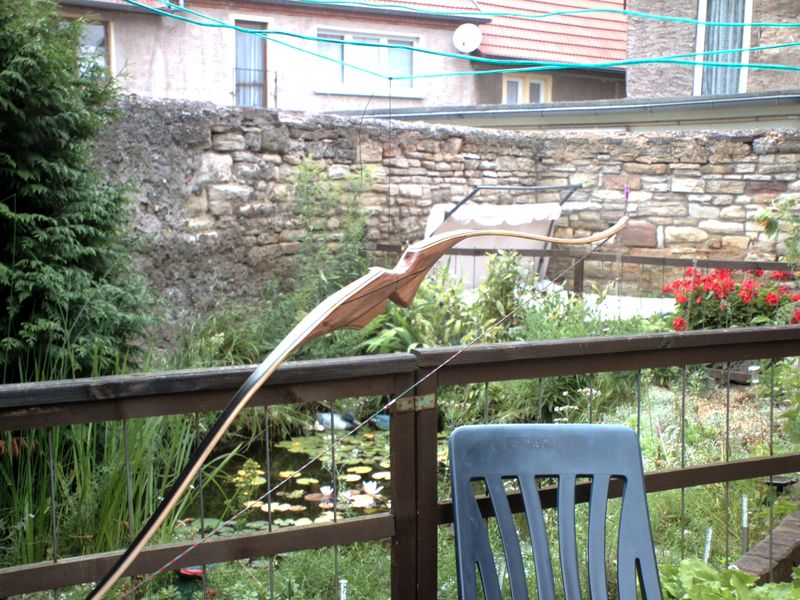

Sorry, muß erst Foddos machen.
Auf dem 2. Bild ist er ohne Sehne.
Der Taperverzicht..... Nun ich dachte mir, wenn das beim Recurve geht und hier noch Reflex drinn bleiben soll, dann ist das ähnlich.
Die Breite ist am Fadeout 23mm und 12 an den Kerben.
Gruß Mike

23mmm????
Grüße Moe
Mike W.
Beiträge: 1940
Re: D/R Hybrid 45#@28"
Beitrag von Mike W. »
Sorry, 28mm!! ;D
