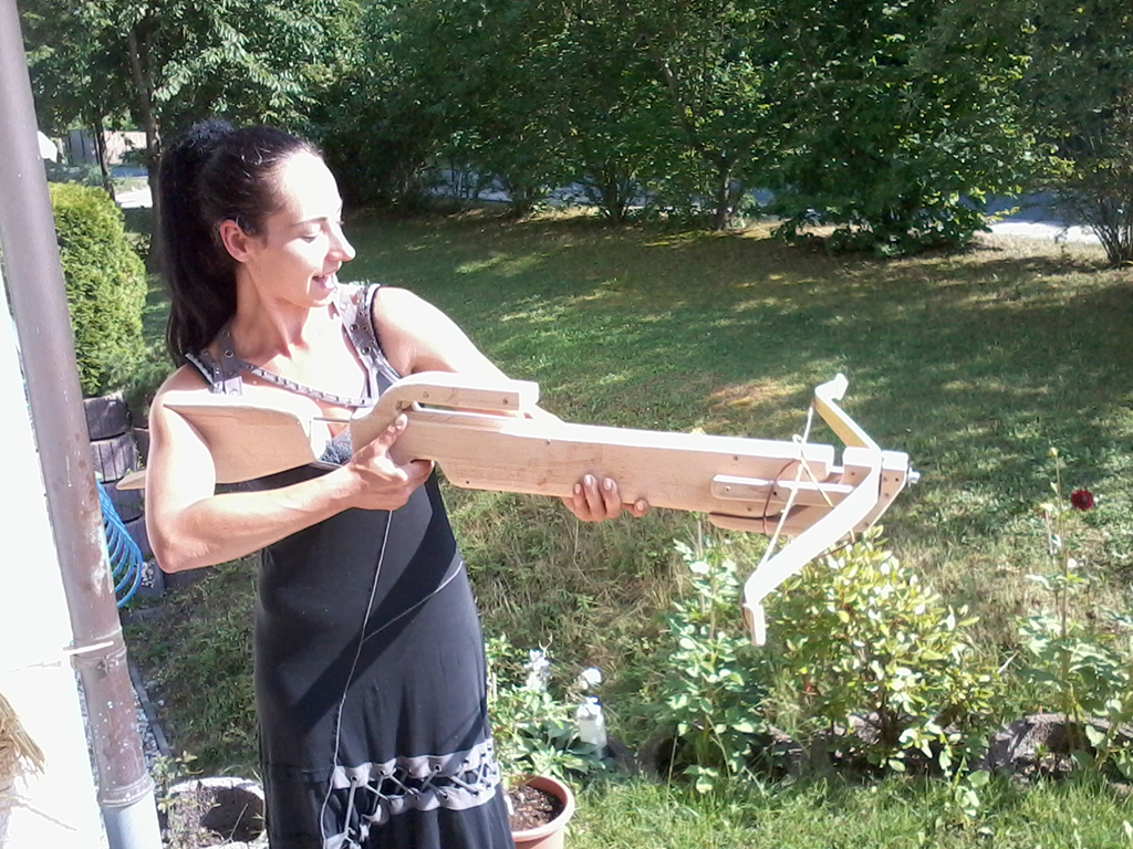

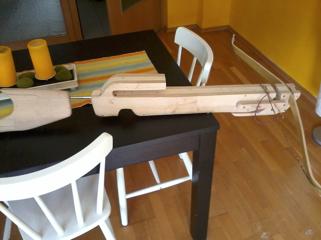

Hey hey..so nachdem ich nun relativ erfolgreich für mich zwei Bögen und nen Dolch gebaut habe schreit natürlich das Weibchen das Sie auch nen COOLE Schußwaffe haben will. Da Sie aber Fotographien ist und natürlich Optik vor Funktion geht muss die Armbrust keinerlei historische Ähnlichkeiten geschweigeden "Mittelalter-Style" haben sondern soll vom Design her in diese Richtung :http://behance.vo.llnwd.net/profiles12/288189/projects/893370/e74cfef2cdec362a3fdc578c88bd6bc7.jpg (achtung link auf ne andere Website)
Ganz so extrem soll se natürlich auch nicht werden und aus persönlichen Ergeiz heraus soll se auch noch EINIGERMASSEN schiessen. Da die Armbrust ohne Winde und ähnlichem gespannt werden soll hat se lediglich ein Zuggewicht von ca. 70 kg.Aussgelöst werden soll sie mit nem klassischen Ein-Gelenker-Nuss-Abzug. Geplant sind eine abnehmbare Schulterstütze, "Zielfernrohr"-im 18.Jh Style ne Gfk-Ummantelung für den Metalleffekt und ein paar andere Gimicks. Das meiste davon wird sicherlich unnützer Scheiß werden aber solange es cool aussieht und das Weibchen zufrieden ist.. pühh :D
Bis jetzt sieht das gute Stück so aus..noch komplett ohne Innenleben und ähnlichem.. aber das wird noch :D
Weitere Bilder folgen wenn ich weiterbebastelt hab :D
P.S. Der Griff fehlt noch..den setz ich später ein :D

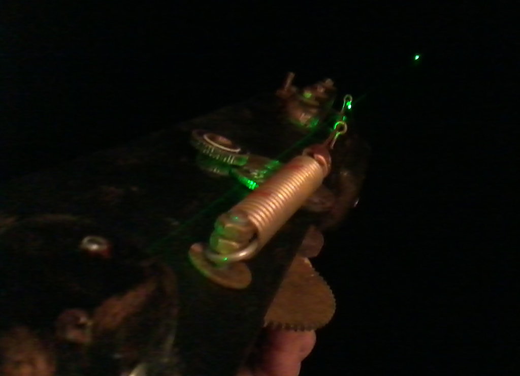

Ich arbeite bei Zeiss...klar kommt da ne "Zieloptik" ran :D Richtig schön "retro" aus drei offenliegenden Linsen in Messing gefasst und FUNKTIONIERENT! :D
Auch der Bogen bekommt noch "tipoverlays" in Messing und "Herzform".
Ist aber noch jede Menge Arbeit. Alles was ich jetzt grad an der Armbrust baue ist quasi nur das "grundgerüst" und der Schussmechanismus". Wenn das alles dann so funktioniert wie ich es mir denke kommen dann der "grobe" Schninkschnack ran bzw. rein. Das heißt ne schicke Halterung für nen "Ziellaser"..n Batteriefach für Glühlämpchen..die Halterung für die Optik..Halterungen für Federn und Zahnräder und n "Reinsteigzumspannendingens" das umgeklappt ein stylisches Zweibein ergibt.
Ganz am ende werd ich das alles dann wieder ausseinanderbauen und mit 1-2 Lagen GFK überziehen und verschleifen. Danach das alles Grundieren, eine Schicht Mattschwarz lackiert und dann mit "Messingeffektlack" drüber. Dann den "usedlook" aufpinseln und gaaanz am ende zwei Schichten Klarlack drauf.
Also noch soooooooo viel zu tun :D
Heute ist erstmal die Nuss an ihren Platz gewandert und die "Bolzenkerbe" wurde gefräst dann wars mir draußen einfach zu warm. :P

Ich nehme an, du willst 'nen Laserpointer verwenden?
Mach das Ding abnehmbar, mit ner Schelle oder sowas. Hauptsache schnell...
Grund: In unserem Lande ist ja bekanntlich alles geregelt und dazu gehören auch solche Dinge.
Da die Armbrust nach dem Waffengesetz den Schusswaffen gleichgestellt ist, gilt hier § 40 WaffG.
Und danach sind Zielpunktprojektoren, Laser und bildvergrößernde Nachtsichtgeräte an Schusswaffen verboten.
Muss ja nich sein, dass man einem übereifrigen Ordnungshüter begegnet und danach HeckMeck hat.
Das hat erst kürzlich ein User hier mit 'nem Messer erleben müssen...

Ne..aber im Ernst...danke für den Hinweis..das wusste ich nämlich nicht. Mmmh...dann nehm ich einfach die Kollimatorlinse vom Laser ab und ersetze das Wort "Ziellaser" durch "Taschenlampe". :D
Rizzar
Beiträge: 861
Registriert: 01.06.2011, 20:03
Re: Entstehungsgeschichte Projekt "Steampunk-Armbrust"
Beitrag von Rizzar »
Und damit wärst du im Waffengesetz immer noch in der selben Zeile, ob Zielpunkt oder Zielbeleuchtung, da tut sich nicht viel.
(Praktisch ist meiner Meinung nach eine Taschenlampe viel effektiver als ein blöder Punkt aber das ist etwas anderes)
