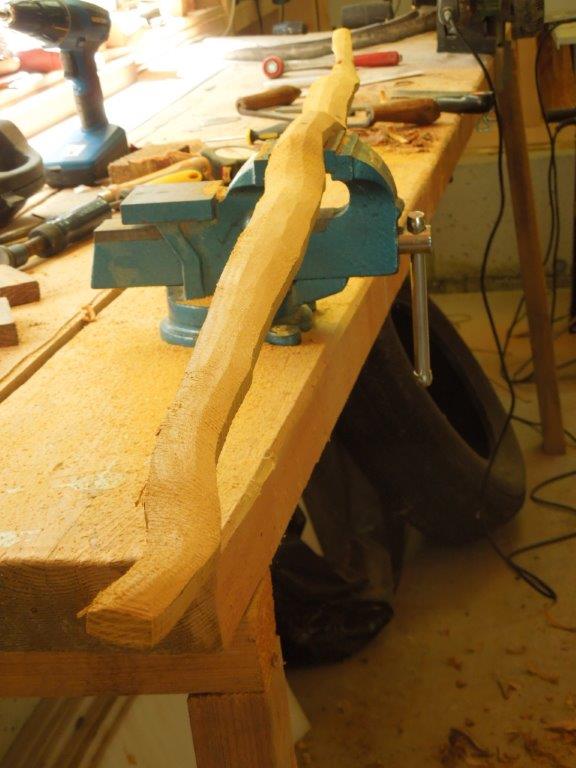

ich möchte hier mal ein paar Bilder zu meiner bevorzugten Tillermethode reinstellen, frei nach Dean Torges (Auf der Spur des Osage-Bogens).
Nach dem groben zusägen mit der Bandsäge und dem freilegen des Rückenrings werden die Flanken mit der Raspel abgeschrägt sodasss mittig ein Grat entsteht....
...dieser Grat wird dann abgeflacht....
die Wurfarme sind jetzt quasi 6-eckig, über den Grat wird jetzt der Tiller korrigiert, über die FLanken wird das Zuggewicht angepasst. Ab jetzt nur mehr mit der Ziehklinge
auch das Raspelmehl wird aufgehoben, zum Pfeilscshaft färben...

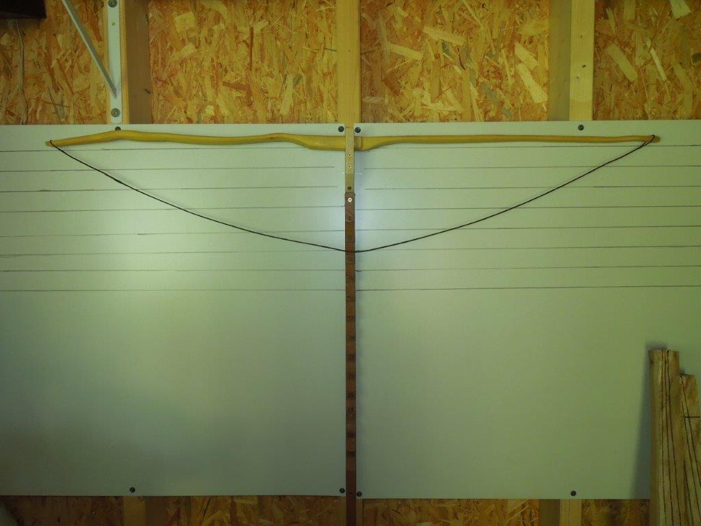

Es biegt sich schon ganz zart, allerdings wird das tillern des unteren WA (links) nicht lustig... :-\
Ausgangsituation
Ausgangsituation
45# hat er hier, das ist auch die Zielvorgabe für 27"

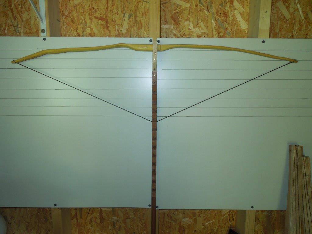

Sodala, heute bei über 30°C in der Werkstatt bis auf 22" und 45# getillert, aber jetzt muss sich erst mal mein Gehirn und meine Augen an diesen total verbeulten linken, unteren Tiller gewöhnen, ich hab Angst.
abgespannt, er hat schon etwas Set abbekommen...
aufgespannt, ca. 12cm Standhöhe...
22" Auszug und 45# Zuggewicht...
irgendwann geht's weiter, wenns nicht mehr so heiß ist... ;)

Ich würde mir da schon massiv Sorgen machen. Die griffnahe Stelle sieht so aus, als würde sie viel zu stark biegen müssen. Da der WA danach einen recht starken Reflex hat, hätte ich das erst mal stärker gelassen. War das Absicht, daß Du da so viel biegen läßt?

@Wazuka
die von dir eingezeichnete Stelle ist noch sehr breit und dick, dieser Knick biegt aktuell wenig bis gar nicht, aber es sieht in der Tat schauderhaft aus. Die Wurfarme werden sowieso noch schwächer, erstens weil der Tiller noch nicht passt und weil der Bogen noch schwächer werden muss, das heisst die Stelle wird noch etwas entlastet.

Ich habs mir jetzt nochmal angeschaut, und in der Tat, die Stelle biegt gar nicht so sehr wie es aussieht. Ich gehe mal davon aus, daß Du den reflexen Teil noch schwächen wirst, und dann wird das wohl auch "runder" werden. Ich hätte trotzdem Bammel, den Bogen in der Form schon so weit zu ziehen. :o
