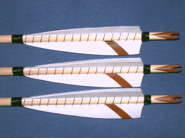

Bei den japanischen Pfeilen ist der Abstand Feder-zu-Nockboden gute 4,5cm
download/file.php?id=23018&mode=view
Das hat u.A. auch mit dem Handschuh mit grossem Holzdaumen zu tun, denke ich. Weiter hinten würde man die Federn damit wohl gar schnell zerwursteln...
Die Pfeile stabilisieren sich damit aber auch noch absolut ok. Ich denke nicht, dass 3 oder 4cm Abstand hin oder her arg viel aus machen.
