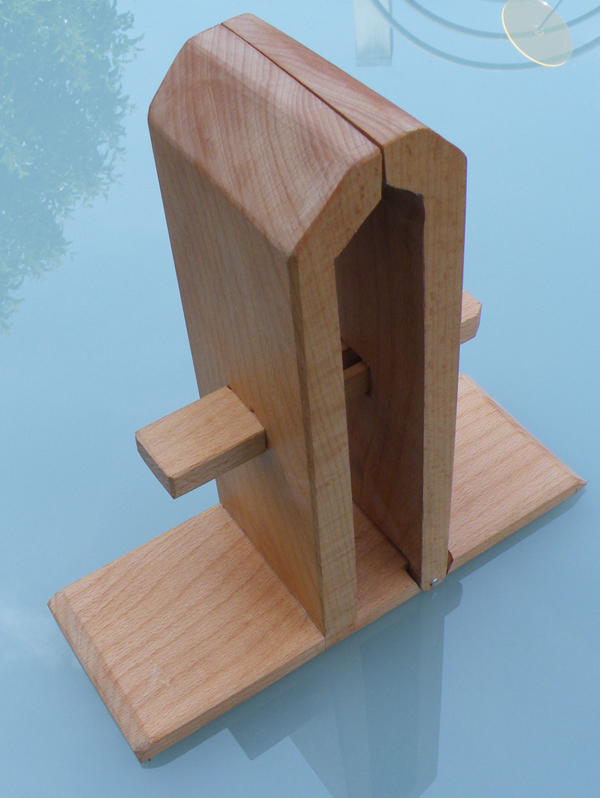

ein bisschen Off-Topic, aber nachdem hier ja auch Lederer unter uns sind, wollte ich mal zeigen, was ich in den Trocknungszeiten der letzten Bogenbiegeversuche in meiner Werkstatt gebaut habe.
ein Nähkloben zum nähen von Leder.
Buchenholz geölt
und vielleicht kommt bald ein neuer Köcher oder Armschutz...

Genial!
Ich hab so ein ähnliches Teil, das man mit den Knieen zusammendrücken muss. Das nervt auf die Dauer ziemlich, weil man so verkrampft dahockt.
Das ist ne Superlösung, was Du da gezimmert hast.
Hast Du da Vorlagen für?

Ein sinnvolles Teil sauber gebaut. Gefällt mir sehr gut. Man könnte evtl. statt des Keils einen Gewindestab verwenden, oder was meinst du dazu. Evtl. eine Seite fest, auf der anderen mit einer Flügelmutter o.ä. Nur eine Idee, keine Kritik.
Danke für die Anregung, steht jetzt auf dem to-do-Plan, dank dir.

danke für die positiven Rückmeldungen und Nachfragen.
Zu den Maßen:
Höhe: 30 cm
Boden: 30 cm
Backenbreite: 10 cm
Plan habe ich keinen, ich habe das einfach so drauf Los gebaut.
Zur Frage mit dem Spannmechanismus.
Ich habe da viel Nachgedacht und die Gewindestange war auch dabei. Ausgeschiede ist sie, weil man a) relativ weit schrauben müsste um den Kloben zu öffnen und b) wollte ich dann einfach mal nen Klemmkeilmechanismus bauen.
Eine weitere Idee war ein Schnellspanner von ner Fahrradnabe zu nehmen, aber da lag leider auch keiner rum.
Zwischendrin hatte ich versucht mit Hilfe von einer Lederschnur einen Spannmechanismus zu bauen, bei Versuchen ist die aber gerissen.

Die alten Kloben sind mit Gewinde - allerdings mit einem Holzgewinde welches um einiges gröber ist aber wer hat schon einen Holzgewindeschneider :-(

Sehr schön ! Ich mag selbstgebaute Werkzeuge
Würde mich auch für Aktionbilder interessieren bzw. wie man damit umgeht.
Ich hab nämlich so ein Ding von meinem Uropa, weiß aber nicht wie man es richtig benutzt,
ohne sich trotzdem beim Nähen in die Finger zu stechen.

Rat mal, welcher Werkzeugsüchtige einen Holzgewindeschneider hat bzw. von seinem Schwiegervater ausleihen kann.

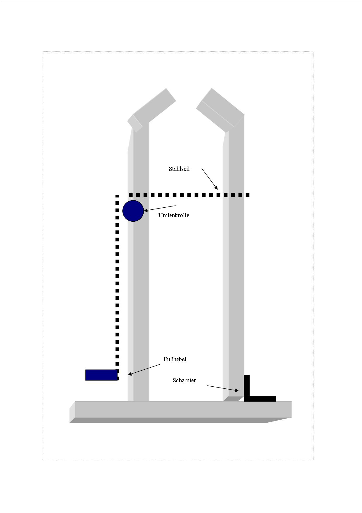

Ist zwar schon ne Weile her, aber da ich mir jetzt auch einen Nähkloben bauen möchte, den ich auch im sitzen auf dem Stuhl benutzen kann, bin ich auf einen Fußspanner gekommen.
Dafür muss das Teil auch höher sein ( ~ 65 cm / 70 cm ).
Ein Schema hab ich unten mal skizziert als Schema
Bogenede
Bogenede
