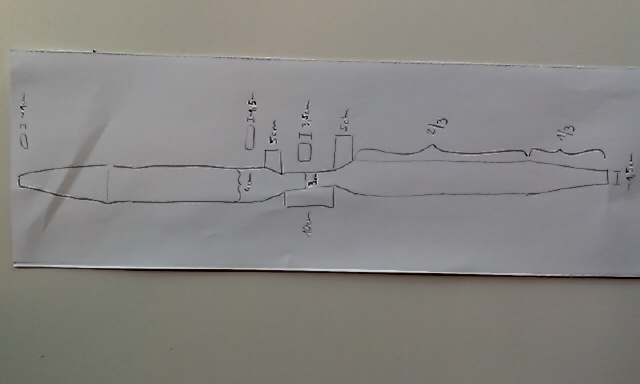

soo nun geht es an meinen 2. Selfbow und zwar soll das ein Bogen für meinen kleinen Bruder werden. Als Holz werde ich ein Stave von dem Baum nehmen, von dem ich bereits meinen ersten selfbow gebaut habe.
ich habe hier mal so provisorisch ein paar Werte aufgeschrieben, mir ist jedoch klar dass einige noch zu gross sind:
die provisorischen Werte für den Bogen
ich hoffe man kann es lesen (musste die bildauflösung extrem runterschrauben um das bild noch aus fc hochladen zu können)
Die länge des Bogens kann höchstens 140-145 cm sein, nur weiss ich nicht genau wie lang ich ihn machen soll, mein Bruder ist ca. 126 cm gross, also denke ich wären 140 cm ein bisschen zu lang weil es für meinen Bruder ja noch angenehm sein muss mit dem Bogen zu hantieren... aber wäre es möglich einen kürzeren Bogen zu bauen, denn der Bogen soll ca. 7-8 kg, also zw. 15.5 und 17.5# stark werden und einen Auszug von 52 cm, also 20.5" haben...???'
Was denkt ihr so zu den Massen und wie lang ich den Bogen denn machen soll?

bis 126 kannste in der Länge runter, besser aber ~135. Da sind die Maße zwar auf den ersten Blick zu breit, aber wenn Du die WA entsprechend dünnn machst, verträgt der Bogen später auch ein wenig mehr Auszug. Vorallem bringt ein möglichst kurzer Bogen bei kleinem Zuggewicht entsprechend geschwindigkeit

Ja die werte sind eindeutig noch zu gross aber anosten meinst du dass es in ordnung ist so?? Und die länge von 135 werde ich in dem fall übernehmen.

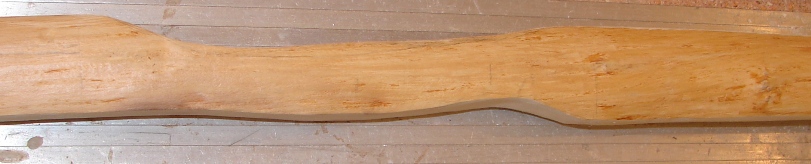

Ein Z-Griff wird nicht symetrisch in der Stavemitte angelegt sondern von einer Wurfarmseite zur anderen.
Ich habe leider nur ein Bild ohne Pfeilauflage gefunden.
Matter
Beiträge: 48
Registriert: 21.03.2012, 21:58
Re: Eschebogen für kleinen Bruder
Beitrag von Matter »
ok, danke für das bild. ich werde mal schauen wie ich es dann schlussendlich mache, aber dieser griff sieht nicht schlecht aus ;D

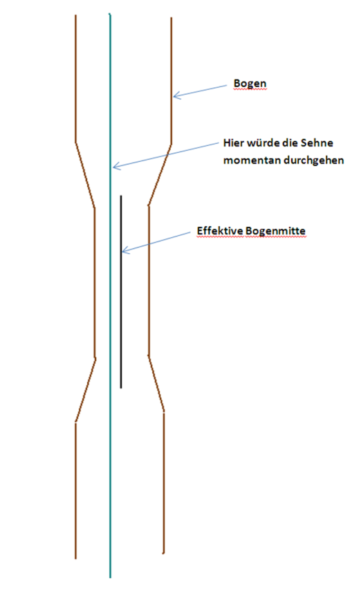

gut, ich habe nun den Bogen ziemlich genau schon harausgearbeitet, habe aber nun einige Bedenken was den Griff angeht und zwar habe ich diesen noch nicht herausgearbeitet, aber da ich beim bauen dem Faserverlauf gefolgt bin, habe ich nun ein leichtes "S" der Längsachse entlang, nur liegt nun die Griffmitte nicht genau dort, wo die Sehne durchgehen würde sondern ein wenig daneben und jetzt weiss ich nicht genau was ich tun soll, ob ich das so lassen soll oder ob ich den Griff ein bisschen auf die Seite verschieben muss, auf der dann die Sehne durch gehen wird
Hier noch eine Skizze, aber der Griff ist wie gesagt noch nicht herausgearbeitet, das heisst links und rechts habe ich noch reichlich Holz um den Griff noch nach links oder rechts zu versetzen:
was meint Ihr was ich jetzt tun soll? weil wenn ich es so lasse dann dreht es ja beim ausziehen den bogen ja auf die eine seite, ausserdem würde die Sehne so ja viel fester an den unterarm knallen??!!! ::)
würde eigentlich ein Z-Griff mein Problem lösen? wenn ja, wie müsse ich den in meinem Fall anlegen, von links-oben nach rechts-unten oder umgekehrt??
danke schon im Voraus für eure Ideen und Tipps. ;D
Beiträge: 22699
Hat Dank erhalten: 201 Mal
Wenn....
1. die Seite, ZU der die Sehne versetzt ist, die Seite ist, wo später auch der Pfeil anliegt und
2. die Skizze etwa die richtigen Proportionen wiedergibt
ist das so sogar optimal! Ich baue Bogen wenn es geht mit Absicht so!
Wichtig ist, dass die Sehne noch im Griffbereich liegt und nicht daneben.
Halbe Distanz zwischen geometrischer Mitte und Rand ist perfekt!
Du bist nun lediglich festgelegt, welcher WA der Obere werden muss...
Matter
Beiträge: 48
Ok, sehr gut. Das finde ich super ;D
Eine sorge weniger.
Danke. :)
