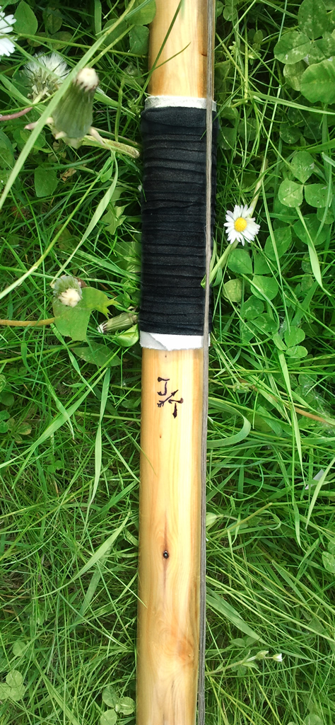

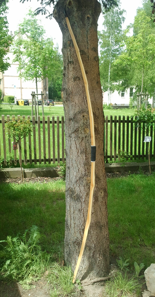

Der erste der 3 Elb Hat folgende Maße
Länge 82" von Nocke zu Nocke (2,08m )
Griffbreie: 37mm
Griffdicke: 28mm
Und 15 mm Dick und Breit an den Nocken
Das Holz selbst ist eist eher sogenannte Garten Eibe. Die Jahresringe sind also nicht sonderlich dicht.
Die Hornnocken sind aus schwarzem Kuhhorn und haben , passend zum Bogen, Großmaße ;) .
Untere Nocke: 7 cm
Obere Nocke: 8,3 cm
Sehne: 12 Strang Dacron B55
Zuggewicht: 61# bei 28" (Vollauszug bei 31". Zuggewicht wird nachgepostet!)
Abgespannt
Abgespannt
Sehnenverlauf
Sehnenverlauf

Griff
Griff

War wohl ´ne gute Garteneibe, nettes Geschütz, auch wenn ich persönlich auf dezentere Maße stehe.

Also wie schon zuvor erwähnt. Generell ist der Bogen ok, aber:
- wesentlich zu lang für das Zuggewicht
oder
- zu schwach für diese Länge
Ausserdem biegt der Bogen größtenteils im inneren Bereich und die Wurfarmenden 'langweilen' sich. Wenn die/der Besitzer des Bogens zufrieden sind, ist alles ok.
Allerdings steckt in dem Holz nahezu das doppelte Potential was Rückstellwille, Geschwindigkeit sowie Zuggewicht angeht.
Unterm Strich bleibt ein völlig überdimensionierter Eibe-Bogen, der allerdings zweifelsohne sehr schön anzusehen ist. ;)
