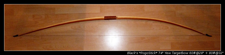

Beitrag von Blacksmith77K »
Der Stave auf einer Seite ordentlich deflex, die andere Seite genauso ordentlich, aber reflex... ???
Was draus bauen? Einen auf Standhöhe merkwürdig anmutenden Bogen, der im Vollauszug korrekt mitspielt, dazu verblüffend leichtfüßig und spielerisch die Pfeile wirft...
Standhöhe
Standhöhe

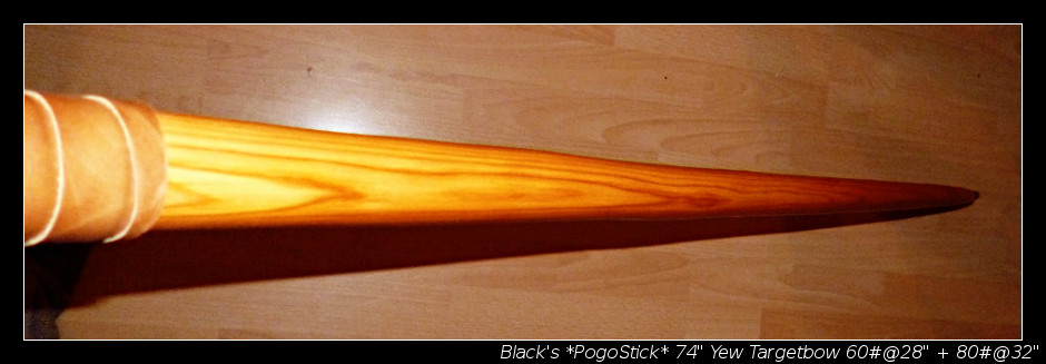

Oberer Wurfarm
Oberer Wurfarm

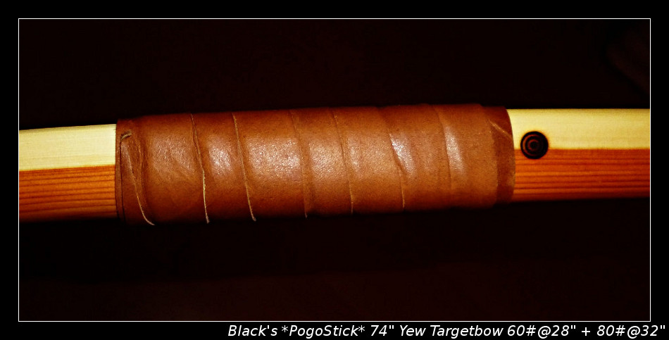

dezentes Griffleder
dezentes Griffleder
Unterer Wurfarm
Unterer Wurfarm
der Obere absolut Astfrei

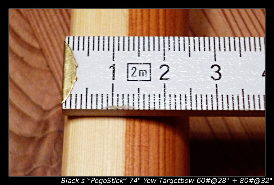

knallige Farbe im Kernholz
der Untere ebenso sauber

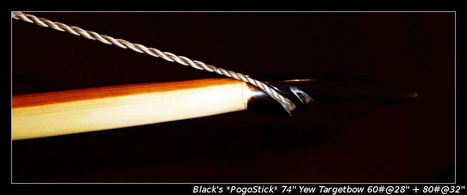

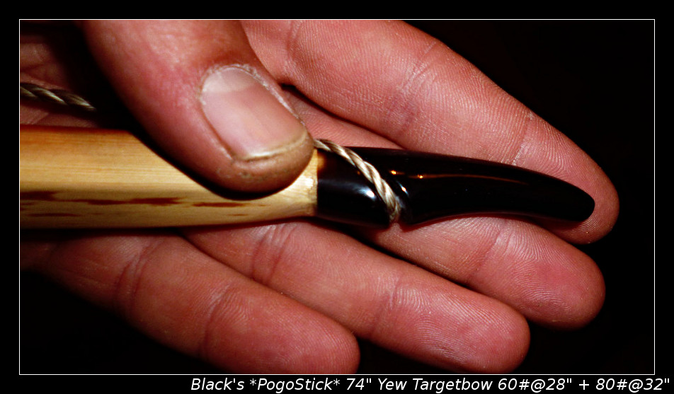

obere Hornnocke mit Spannkerbe
und die untere Hornnocke

...und die restlichen Bilder:
solider Ringcount im Kernholz, fantastisch im Splint
etwa 30" Auszug
etwa 30" Auszug
...zum Meckern...
...zum Meckern...
und ungespannt.
und ungespannt.
tscho

great.
Wie machst du jetzt Röntgenbilder ? :)
Die Splintdicke ist klasse,ja, vor allem am besten zum bearbeiten, wenns dünner wird kanns zur Qual werden.

Ich denke mal das ist einfach nur ein Negativfilter um den Kontrast besser sichtbar zu machen ;D
Aber ungespannt und auf Standhöhe sieht der Bogen schon ulkig aus und endlich mal ein Bogen den ich schießen könnte ::)
Was mich interessieren würde, bei dem starken einseitigen Deflex, merkst du das irgendwie beim Schuss?

Der ist cool! Der Wechsel von Splint auf Kern ist so aprupt, dass man meinen könnte, der sei laminiert :)

Fenrisulfir hat geschrieben:
Nicht wirklich. Die beiden Wurfarme sind ja im Einklang. Der Bogen 'kratzt' halt nicht und hebt sauber über den Handrücken. :)

Diese "eine Seite reflex, eine Seite deflex" Staves haben ihren ganz eigenen, besonderen "Tillerreiz"... ;) :) :)

Sehr schöner und individueller Bogen. Und wieder was gelernt, nämlich daß der Tiller auf Standhöhe nicht immer symmetrisch aussehen muß. Der Vollauszug zählt. Irgendwann würde ich gerne mal eins von Deinen Biegestöckchen in der Hand halten. Ist bestimmt noch eindrucksvoller als "nur" Bilder gucken.
