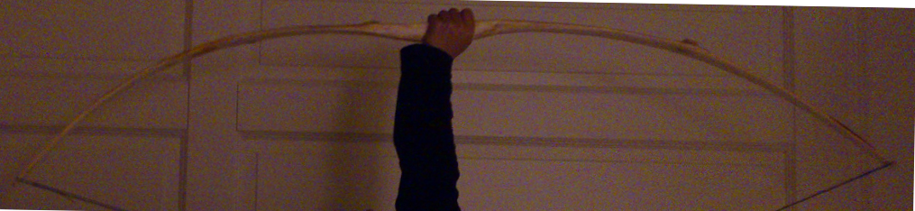

auf 13cm SH
auf 13cm SH

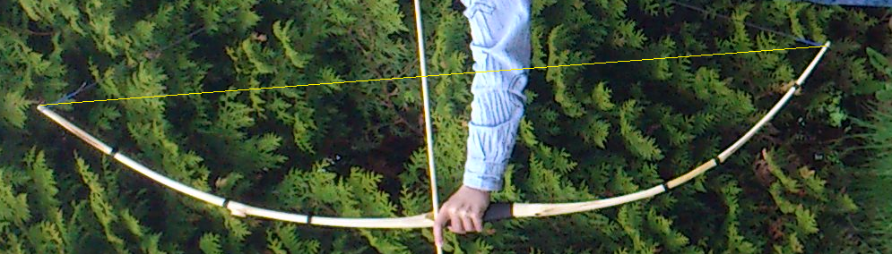

set hat er schon, aber hält sich mM in Grenzen
Es offenbart sich ein Centershot... :D

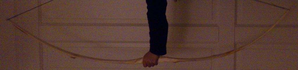

der Tiller...
der Tiller...

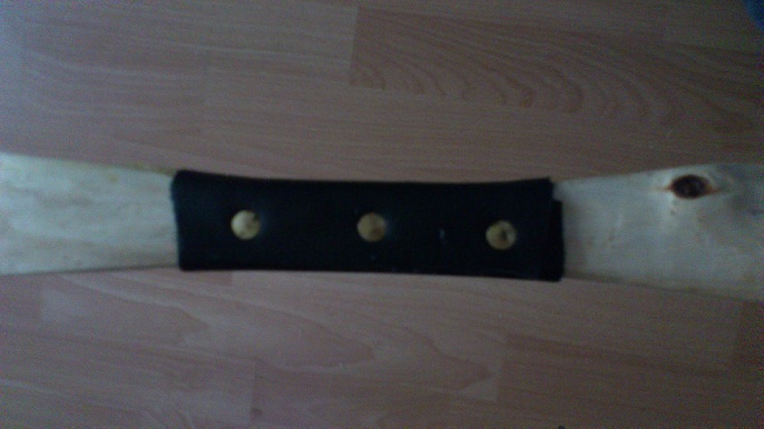

Griff von der Seite
Griff von der Seite
Griff von Vorne
Griff von Vorne

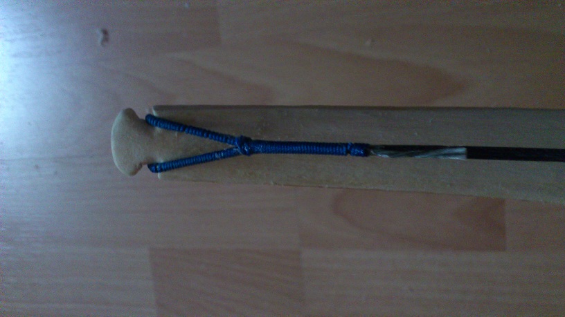

die tips...
die tips...

Kleine Ergänzung:
Das Griffleder sieht nen bisschen aus wie rumgewickelt und angenagelt, ist allerdings geklebt (CrossX)
Zwecken sind nur zur Zierde ;)
Gruß, Yeo

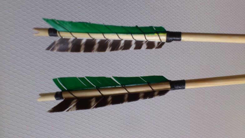

Passende Pfeilchen hat der Bogen auch schon: (für den dritten hatt ich keine Lust mehr ;D )
40-45 11/32 Kiefer 27", 5"Raptor Cut, Selfnock, gewickelt, 100gn Edelstahlspitze
Gruß, Yeoman

Laß mich raten: oben das war der Erste?
Und unten war die Geduld nicht mehr da!?
Und wie fliegen sie?
Sind die Federn nicht etwas weit hinten? Kommst du mit der Zughand zwischen?
Gruß Mike

Jepp der Obere war der erste ;)
Fliegen ziemlich gut, jaa ich hab doch etwas kleinere Finger als du ;)
Gruß, Yeoman

Der Knick im uWA hat kleine Stauchbrüche gebildet, und die Steifen Enden haben mich auch gestört :-\
Da ich das Griffleder auch nicht mehr schön fand, hab ich mich nochmal mit Gaaaaanzzz viel ZEIT drangesetzt.
Tiller hab ich gestern und Heute gemacht, finish hab ich mir was ausgedacht, mach ich aber morgen, bzw übermorgen.
Der Tiller aktuell:
Passts? Wenn nicht dann tiller ich halt weiter :)
Gruß, Yeoman
"I couldn't be a royal. It's like living in a supersonic goldfish bowl" Ozzy Osbourne

Ich glaube zu sehen dass der untere Wurfarm sich am Ende einen Hauch mehr biegen könnte...

Oh ich hab gedacht genau andersherum :D
Morgen schwäche ich dann noch den uWA, richtig? :)

Arghhh deine Bilder sind echt reudig ;)
habs mal gedreht, hast Recht der obere müsste noch etwas geschwächt werden. Würde ich zumindest machen,

Stimmt, so seh ichs nun auch. Danke :-* Dann tiller ich morgen weiter ;)
