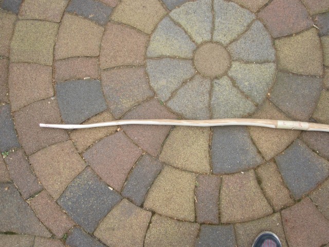

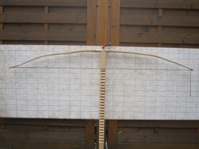

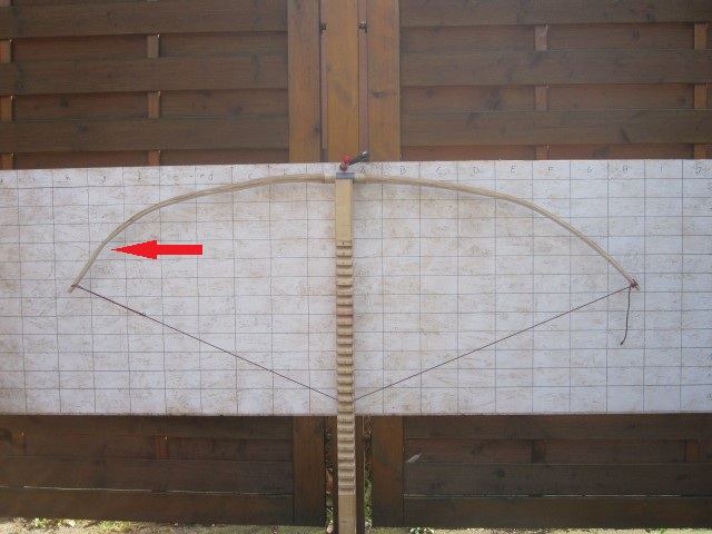

versuche gerade einen neuen Bogen zu tillern. Allerdings hat er im rechten und linken Wurfarm jeweils einen Knick (der linke Knick ist der schlimmere).
Ich weiß nicht, wie ich den Bogen tillern soll. Bekomme ich diese Knicke überhaupt rausgetillert?
Angepeiltes Zuggewicht sollte 35#@28" sein.
Hier mal ein paar Bilder, hoffe ihr könnt mir ein paar Tipps geben.

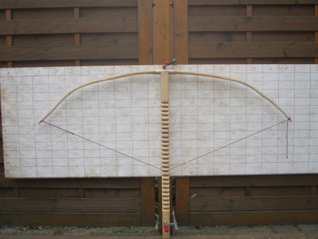

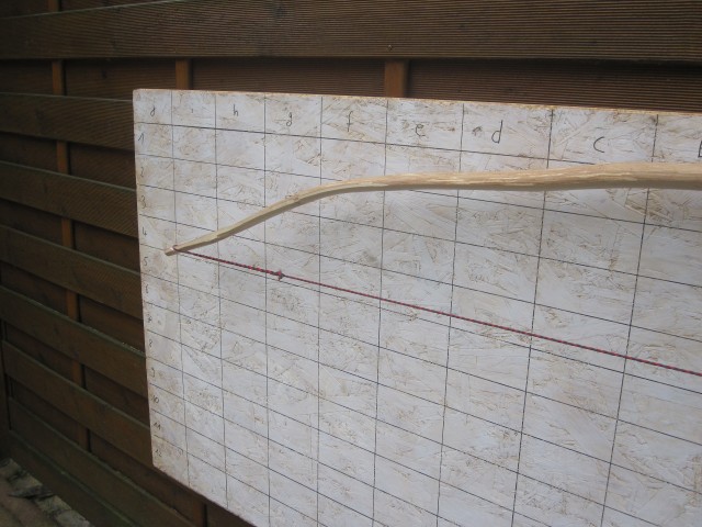

Meiner Meinung nach sollen die gar nicht rausgetilelrt werden. Aber links hast du am Anfang des letzten Drittels ne Schwachstelle. Rechts hast du eine in der Mitte. Schau die mal die Bereiche zwischen den Extremstellen im Auszug an. Da arbeiten die kaum.

Wie viel zoll hat er momentan auf deine angepeilte 35#
weil wenn du schon auf 20-25 zoll bist wirds schwirig die wieder rauszukriegen.
mach mal noch ein Paar angaben zum bogen wie:
Länge des Bogens
Momentaner auszug auf wieviel pfund
LG Maze

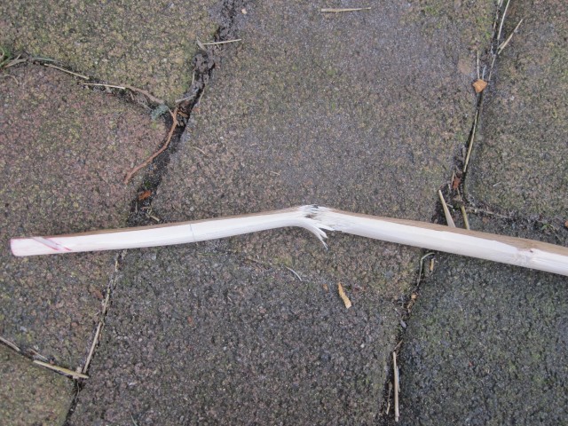

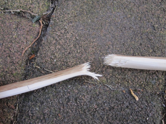

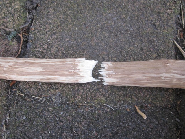

Tja, habe den Bogen weitergetillert und dann ist er mir leider gebrochen. Habe am linken Wurfarm an einer Stelle zuviel Holz weggenommen (siehe Foto).
Jetzt wurde er gekürz, werde versuchen einen Kinderbogen draus zu bauen :)
Er ist nun ziemlich kurz (125 cm Ntn), mal schauen ob ich ihn getillert bekomme.

Ja schade, aber durchaus logisch der Bruch. Man sieht, das du eine Stelle mit Reflex noch weiter hast biegen lassen als das Holz drum herum. Die Stelle war damit hoffnungslos überlastet und MUSSTE brechen.
Beiträge: 22794
Hat Dank erhalten: 235 Mal
Re: Hasel mit Knick
Das war garantiert der KLASSIKER bei reflexen Stellen:
...was weggeschabt - biegt nicht.
Noch was weggeschabt - biegt nicht.
grrr....
MAL RICHTIG DOLL was weggeschabt -
zu viel... :-\
...stimmts? ;)

Nicht ganz, die Biegung im Knick ist ja etwas besser geworden, aber ich habe nicht darauf geachtet, dass das Holz an einer Stelle immer dünner wurde durch mein Aktion (war eher unbeabsichtigt). Im Nachhinein habe ich dann bemerkt, das die Stelle zu dünn wurde :(
