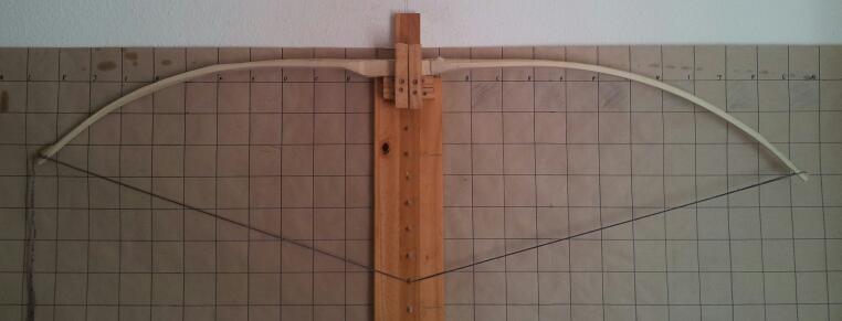

Habe mal meinen holler angefangen . Im moment gefällt er mir nicht so recht.
Links ( unterer WA ) eine schwachstelle. Der tiller will auch nicht recht passen .
Bild zeigt ihn bei 16 zoll Auszug mit 16 pfündchen . Was wäre da bei 28 zoll auszug ungefähr noch drin

Re: Hollerversuch die Erste.
Nö, links biegt besser als rechts.
Weil der etwas schwächer ist.
Aber der biegt auf voller Länge.
Zum Zuggewicht kann man noch wenig sagen.
Das hängt davon ab wie du weitermachst.
Wenn du auf Standhöhe bist, dann kann man schon vorsichtig eine Schätzung wagen.
Aber bei 8cm und 16" wird das zum lesen im Kaffeesatz.
Ich würde erstmal Rechts angleichen( andersrum geht ja nicht).
Dann langsam die Standhöhe vergrößern und weitertillern.
Der Bogen hat auch extrem lange Fades... Dadurch wird viel arbeitende Wurfarmlänge verschenkt. Ganz besonders den linken trifft das, denn der ist augescheinlich der untere da er wohl kürzer ist. Die Fades sollten etwa 5cm sein. DIese sehen aus als wären sie zwischen 10 und 15cm lang.
Rechte seite etwas nachgebessert. Ok dann werde ich als nächstes mal die fades bearbeiten.
So fades auch gekürzt.
jetzt muss nach den Fades noch Biegung rein (rechts weit mehr als links und auf einer längeren Strecke), dann wird das was

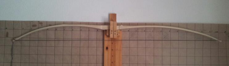

Update.
Einmal SH 15 cm und einmal mit 23 zoll auszug und lächerlichen 19 pfund.
Wenns der erste ist: Lass ihn so. Sonst wirds mit weniger als 16 lbs ne wabbelige nudel.
Du kannst mit ner Biegeform die Enden flippen.
Das verbessert den Sehnenwinkel und bringt dir mehr Zuggewicht.
Aber nach dem Flippen bitte ein paar Zoll zurück mit dem Tillern.
Sind Astknubbel in den Tips?
Ja der wird jetzt misshandelt als testobjekt. Enden flippen bauch rOsten und vieleicht ein leinenbacking
Es sind keine Äste im weg die enden drehen sich nur etwas wegen drehwuchs.
Das niedrige Zuggewicht entsteht, wenn du dich nicht traust bei hohem Zuggewicht loszutillern.
Lass dir mehr Zeit!
Mach nen halbwegs ordentlichen Taper von den Fades bis zu den Tips.
Und dann tillere den Stave erstmal tendentiell von den Tips Richtung Wurfarmmitte (nicht Mitte Richtung Fades):
http://www.bogensportwiki.info/index.ph ... muster.jpg
Und wenn keine Schwachstellen da sind, die Biegung gut ist, dann bei jedem Zoll etwa 5# unter dem Zielgewicht bleiben.
Ich halte mich von Anbeginn in der Nähe des Zielgewichtes (-5#).
Ich vermute du hast beim Tapern ordentlich Biegung in die Wurfarme gebracht und versuchst dann bei 28" ne Punktlandung zu machen. Wenn dir das gelingt ist das bestimmt Holzschonend
Ne irgendwie war bei mir und dem holler der wurm drin der bodentiller sah gut aus auch vom gefühl her aber di erste Messung liess meine hoffnung schon schwinden. Das war mal ein reflexer stave der jetzt schon set wie sau hat. Na ja eben totall misslungen aber wie gesagt er hällt jetzt als testobjekt her.
