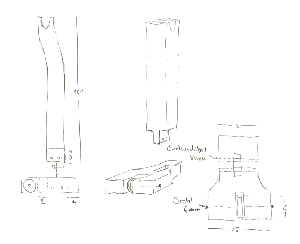

Re: Bow Swap 1, Granjow
Verfasst: 16.04.2013, 15:03
von Granjow
Auf Anregung von Neugier hier noch die Zeichnung, wie der Tillerstock etwa werden sollte. Vorne ist er für die Befestigung (Schraubzwingen) etwas breiter. Die Dicken sind einfach so gewählt, weil mein Brett so dick ist. Der Stock ist oben etwas gebogen, damit die Sehne Abstand vom Stock hat.
Zeichnung für den Tillerstock
Danke für die Bilder! Schweissen kann ich nicht, das Notglied hab ich mir im Baumarkt auch überlegt. Mal schauen, wie es mit dem Abstand zum Tillerstock dann tatsächlich klappt. Vielleicht gehts mit den Haken.
Die Rolle einzulassen werde ich versuchen, danke für den Tipp! Vielleicht hol ich mir auch noch etwas dickeres Seil. Ist deine Rolle auch kugelgelagert?
Verfasst: 16.04.2013, 17:35
von Neugier
Die Kugelgelagerte find ich besser weil ich dann auch die Federwage dranhängen kann mit wenig Verfälschung.
Außerdem wenn der Zug ohne ruckeln läuft sieht man besser. ??? zumindest kommt es mir so vor. Die Schraube hab ich einfach ins Holz gedreht ohne Mutter. Wenn der Gewindegang min. 2cm lang ist hält er im Holz.(Hartholz) einfach ein bisschen kleiner vorbohren.(Kernlochdurchmesser ) Dann die Schraube reindrehen. Wenns ganz schön sein soll kann man auch den Schraubenkopf etwas versenken. Das ist dann das erste Loch. Danach kommt das Durchgangsloch danach das Kernloch.
Einmal sehe ich dann weniger Metall :) und die Schraube löst sich nicht so leicht. Da das Holz arbeitet löst sich die Mutter gerne. Man kann auch eine selbstsichernde Mutter nehmen.
Ng.
