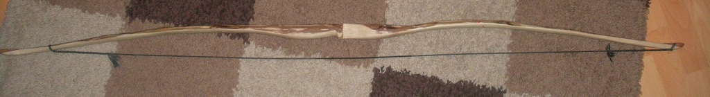

Huhuhuhu, hab heute was zum vorstellen, morgen auch.

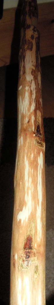

Hier erst mal ein Hasel LB mit Rinden- und Bastresten. Sieht einfach rustikal aus.
Der ist aus einem krummen und buckeligen sowie verwundenen Stave entstanden.
Im oberen WA hat er griffnah einen auffallenden Buckel.
Die Enden sind extra etwas steifer, da ich sie versucht hatte zu flippen und eins dabei böse eingerissen ist. Einfach zurück geflippt und mit Epoxy gefüllt. Daher nun etwas steifer das ganze...
Daten:
Material : Hasel
Zuggewicht: 35,8lbs
Auszug: 28"
Finish: Eine Schicht Leinölfirlefanz
Sehne: 12 Strang Dacron B50 Endlos
144,8FPS @ 9ggp

Mir gefällt er! Obwohl ich ja gar nicht so der "Rustikalfan" bin. Aber du hast diesem Stück Holz echt Eleganz verabreicht.
Also in der P-Note absolut top! (P-Note = Padmanote= wenig Sachverstand, nur Optik und dabei anspruchsvoll und sehr eigen...)

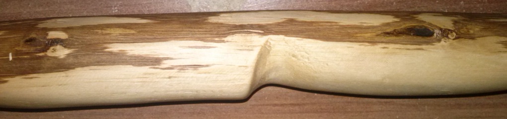

Sieht gut aus. Aber das Set am Griff ...

Ja gut- nur kannst du noch 1-2 Bilder vom Griffbereich zeigen?

sehr rustikal, Griff und Schussfenster mag ich zwar, hätte aber schöner ausgeführt werden können, Tiller gefällt mir, vor allem für so einen krummen Stecken.

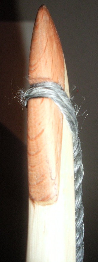

Warum sieht die Sehne an der Nocke wie Baumwollstrickgarn aus? oder wickelste bloß die Sehnenöhrchen damit?

Also den Tiller finde ich absolut ansprechend, aber der Griffbereich inkl. Pfeilauflage geht ja garnet.
Sorry, gefällt mir echt nicht, wieso haste das so elend lang gemacht?!

Ist in der Tat etwas lang geworden. Nuja, noch nie gemacht und einfach ohne mal was anzugucken einfach drauf los.
Wenn ichs jetzt so sehe hätte man das in der Tat besser lösen können.
Der nächste mit Schussfenster wird besser.
@jingdao47
das ist noch meine Tillersehne. Die ist mittlerweile etwas mitgenommen

Sagt wie ihr das genau meint. Was noch ändern?
Tom Tom, sag mal wie du's ändern würdest.
Griffe waren noch nie mein Speizalgebiet

Ich bau meine Griffe immer nach dem ziemlich gleichen Muster:
Griff 10cm + 2,5cm Fade Out
Den Griff selber so 25mm breit und Tiefe je nach Geschmack.
Pfeilauflage mag ich gar nicht das passt einfach nicht zu nem Holzbogen (finde ich)
Kürz das ganze doch einfach (also den steifen Griff) mach den Bogen kürzer tiller nach und gut ist (so würdes ich machen)
