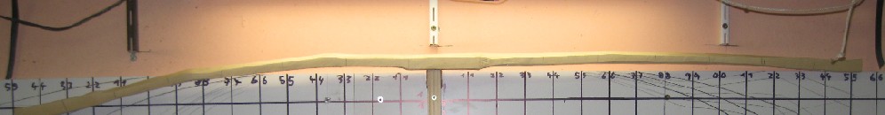

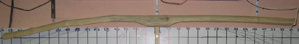

stelle hiermit meinen ersten Kandidaten für das Bow-Swap vor:
Holunder
geschnitten am 17.12.2012, Gewicht nach dem groben Zuschneiden 2856g, heute nur noch 1850g und 12% Restfeuchte. 55mm gewachsener Deflex, leichter Drehwuchs, ansonsten kerzengerade, Länge 156cm, Breite zwischen 54 und 64mm, habe noch keine genaue Vorstellung vom Design, ausser, dass ich ihm wg. der Kürze kurze Recurves verpassen will, der Rest wird sich dann ergeben, geplantes Zuggewicht 50# +-5#

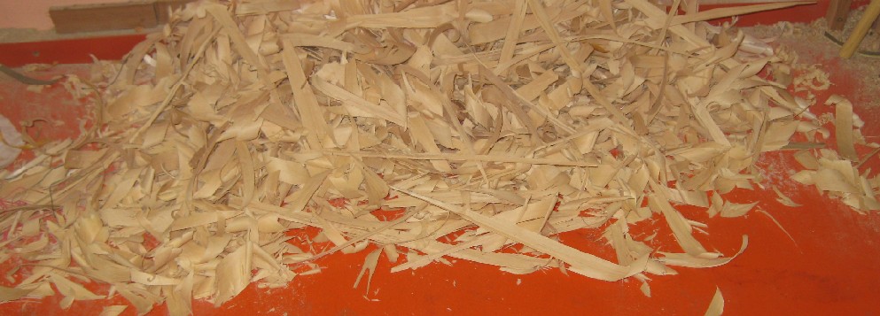

So nach 90 Minuten Arbeit mit dem Ziehmesser noch 893,3g und ein Haufen Hollerspäne.

werde wohl einen neuen bogen beim bow swap bauen dürfen, der Holunder hat sich eben bei 75#/28" verabschiedet.

Ich glaube eher, dass der äussere Jahresring(ca 1-1,5mm) zu dünn war, der hat sich zuerst auf ca 20cm Länge delaminiert und dann ist er komplett gebrochen

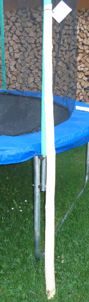

neuer Stave, neues Glück, Holler 162cm, 1807g, Durchmesser von 44mm auf 54mm, 6 Jahre alt, neues Opfer, schau mer mal.

der Holler ist leider auch nichts geworden, hatte zu starken Drehwuchs, habe heute einen Haselbogen gebaut, der ist leider zu schwach geworden mit 35#, mir werden die reifen Staves langsam knapp, aber wenigstens habe ich jetzt wieder Zeit zum Bogen bauen, was mir beruflich bedingt leider nicht so toll möglich war. Habe ausserdem heute noch eine Ipe-Leiste mit Bambus verklebt, ist für mich zwar noch unbekannts Terrain, aber irgendwann muss ich ja wohl auch damit anfangen.
