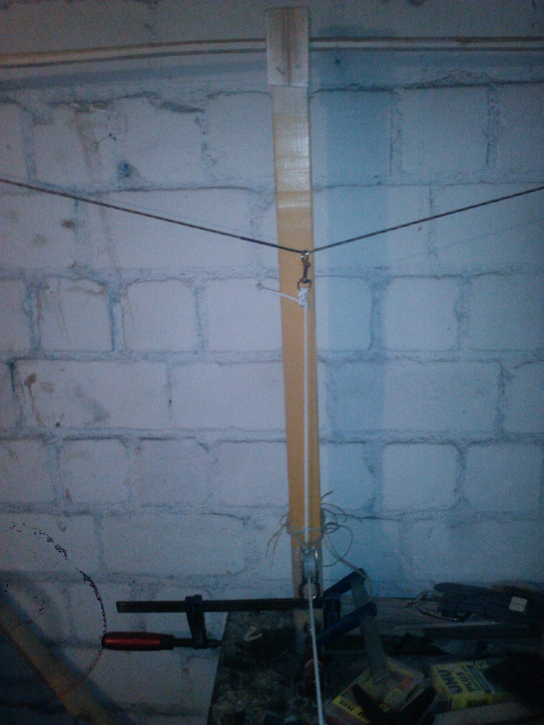

Kauf dir bitte bitte eine Umlenkrolle :)

Was tut man da? Richtig! Ab in den Keller!
Da hat wer nach ner Umlenkrolle geschrien? Jaja, ist ja gut.... Keine Ahnung wie ich das da fest gemacht habe. Zum denken war's mir zu warm. Nennen wir es Übergangslösung, welche sogar hält.

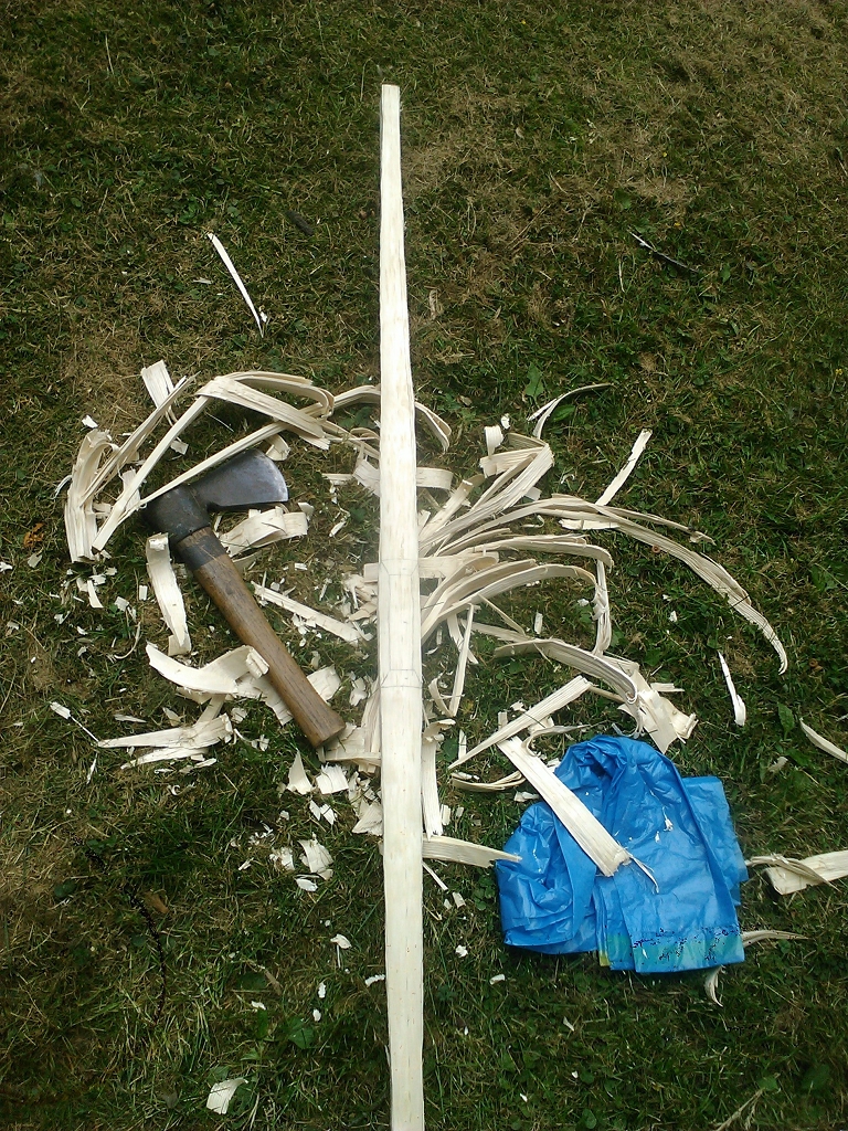

Also ab nach draußen und Vollgas.
Noch ein bissel feiner nachschnibbeln
Schaut doch ganz ok aus. Naja, hinten verzieht er etwas nach links... aber die Enden sind ja noch ca. 20mm breit. Spielraum satt.
