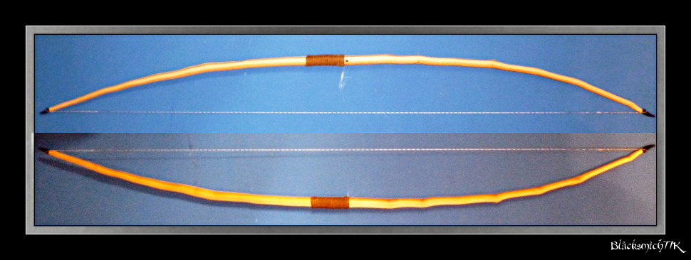

Standhöhe von beiden Seiten

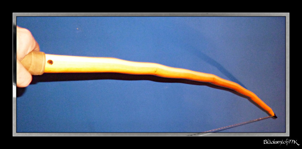

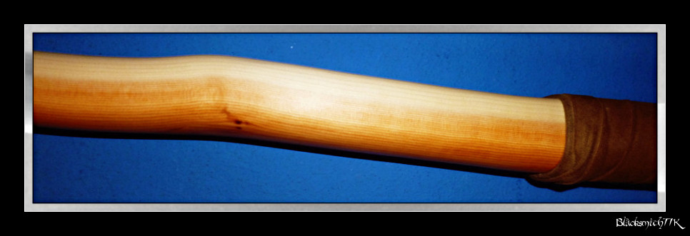

Oberer Wurfarm
Oberer Wurfarm

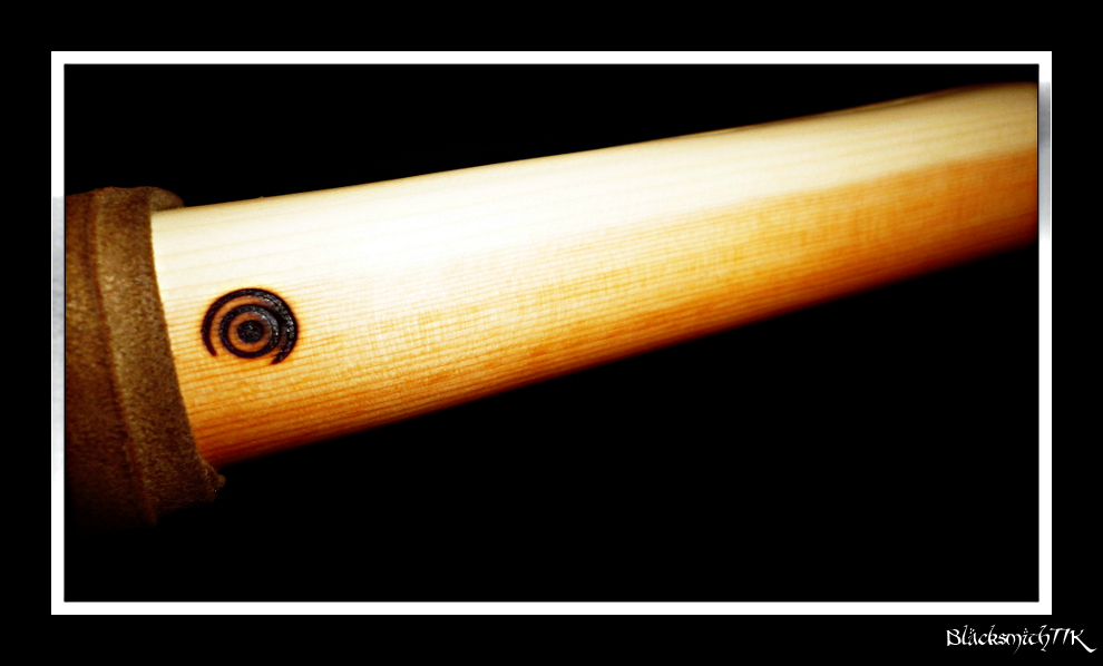

Griffbereich mit Wildleder
Feinstes und hochfestes Kernholz
Sehr verwachsener Stock. Verdrehte Wellen überall

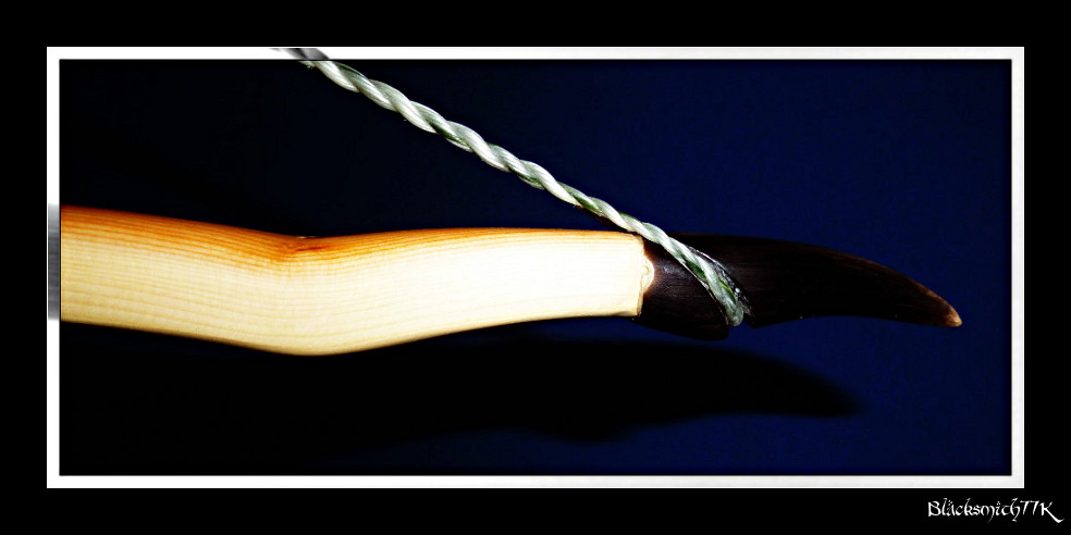

Eingeschliffene Hornnocken

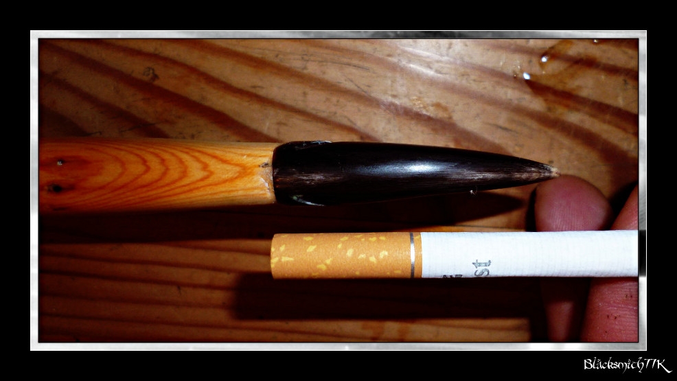

Gewicht der Nocken nahezu Null (...knapp 2gramm)

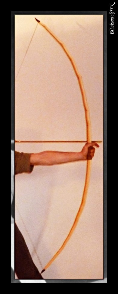

Hier der Auszug bei 28 Zoll und etwa 75#

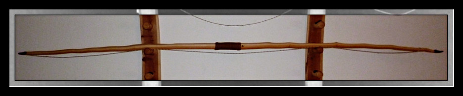

Und ungespannt...
Und ungespannt...

Nettes ding nur die tipps, viel zu wuchtig geht garnicht ;D ansonsten sauberes gerät! >:)

Ein sehr schöner Bogen mit viel Charakter, ein wahrlich hüpcher Purche. Darf ich mal eine vom Präsithread abweichend Frage stellen, und zwar: Du machst da immer so ein hübsches Logo auf Deine Bögen. Kann ich davon ausgehen, daß dies auch die Pfeilposition markiert? Ich frage mich nämlich immer bei den Bögen ohne sichtbaren Griff, wie man weiß, wo man genau die Hand hintun muß. Noch dazu kann ich bei den Sehnen nie einen Nockpunkt erkennen. Meine Vermutung ist, daß Du es dem zukünftigen Schützen überläßt, selbst die Hand- und Nockpunkt-Position festzulegen. Stimmt das? Oder gibst Du da schon etwas vor?

Wazuka hat geschrieben:Du machst da immer so ein hübsches Logo auf Deine Bögen. Kann ich davon ausgehen, daß dies auch die Pfeilposition markiert?
Ja sorry, verpeilt... ::)
Japp, das nennt sich Pechmark und markiert auf der einen Seite die Position der Pfeilanlage, auf der anderen Seite 'kann' man dazu auch sein Bognersymbol verwenden.
Ich habe kein Bognersymbol, von daher schlicht die Pfeilanlage. :)
Edit: ...wieso habe ich kein Bognersymbol?! ???
