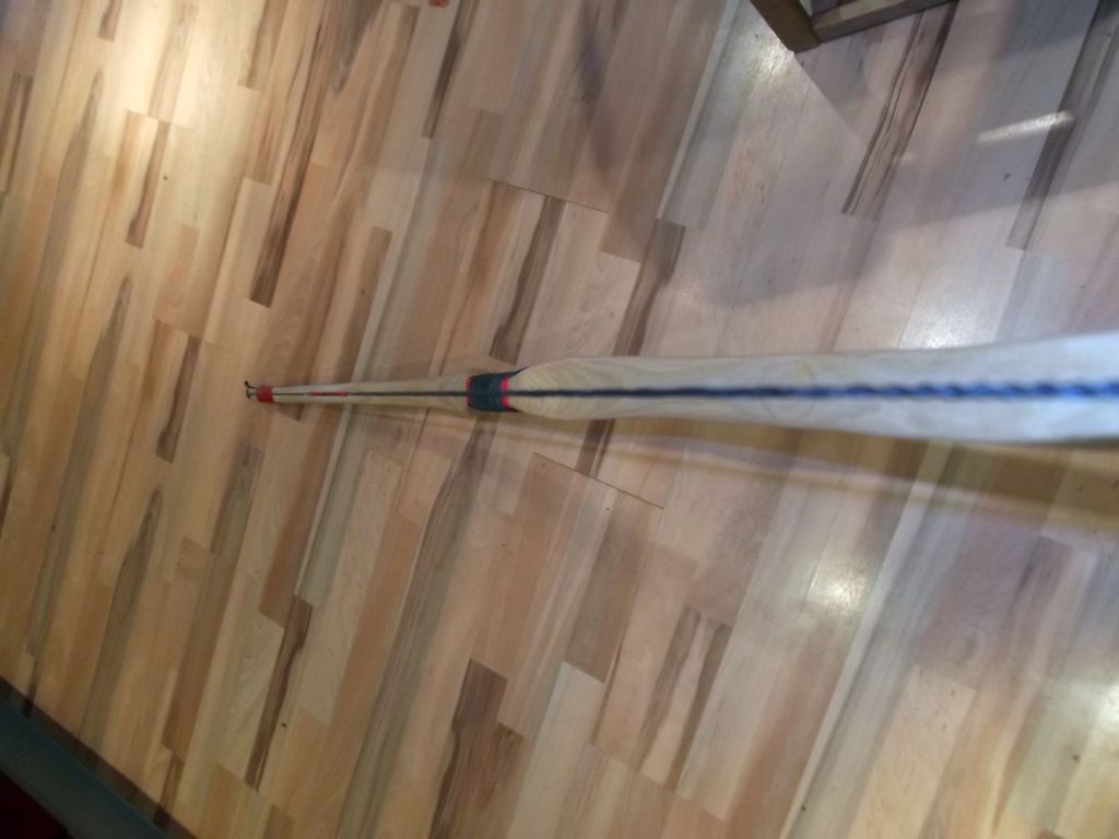

Hi,
ich hab jetzt nach mehreren Schuss festgestellt dass sich der untere Wurfarm von meinem Eschenbogen wegdreht.
Was tu ich am besten um da entgegen zu wirken?
unterer Wurfarm am Boden
Tipp
Tipp
unterer Arm oben
unterer Arm oben
Bei dem Bild sieht man es am ehesten
Re: unterer Wurfarm dreht sich weg
Verfasst: 31.03.2013, 19:44
von Gornarak
Verdreht sich wirklich der Wurfarm? Für mich sieht das eher so aus, als würde der zur Seite wegkippen, ohne sich zu verdrehen. Das muss man unterschiedlich behandeln.
Verdreht sich der Wurfarm, schwächt man bauchseitig da, wo der Wurfarm sich hin neigt. Da legt er nämlich zu wenig Weg zurück, weil er zu stark ist.
Kippt der Wurfarm nur weg, ohne dass sich was verdreht, is er auf der Seite, zu der er kippt, zu schwach. Um das auszugleichen, muss man genau auf der anderen Seite Material wegnehmen.

der kippt unter der Wicklung seitlich weg. Entweder den Sehnenknoten außermittig setzen oder Wicklung ab, nachgucken und neu machen

Wo dran siegt man denn ob er kippt oder sich weg dreht?
@Wilfried: Die Wicklung ist fast nur Deko, da war nach dem Flippen ein winziger Riss.

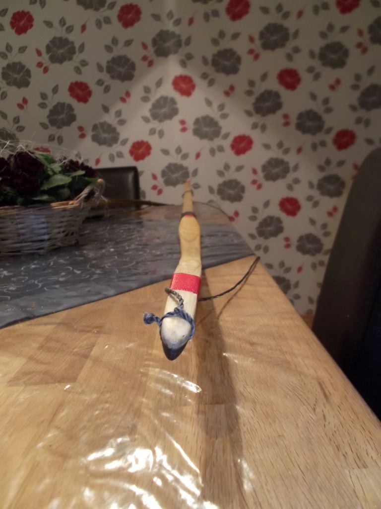

...also ich erkenne da auch keine Drehung.
Bitte lege den mal auf den Tisch, Rücken nach unten (wenn er nicht so liegen will, sanft Schraubzwinge an den Griff machen), und fotografiere ihn noch mal vom problematischen Ende her.
Ungespannt und gespannt in der selben Lage, sprich Zwinge in der selben Position lassen.

ging auch ohne Zwinge:
gespannt
gespannt
ungespannt
ungespannt
Wenn das nix bringt kann ich morgen bei Tageslicht bessere machen.

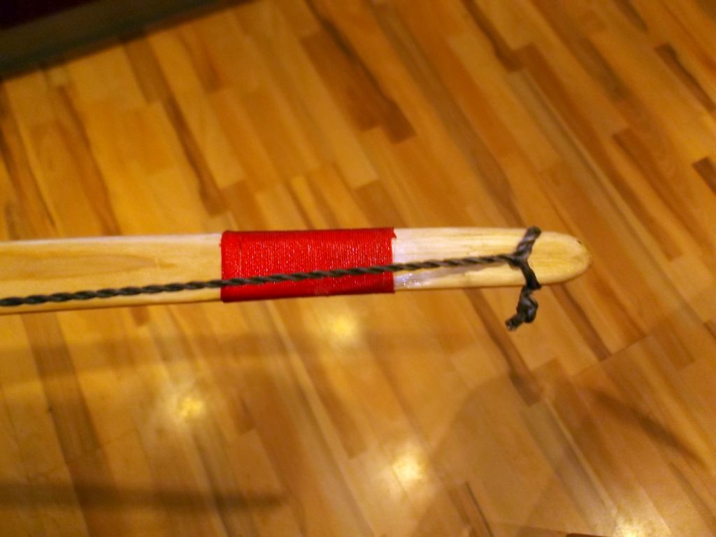

So, auf eine neues ;D
entespannte;)
entespannte;)
gespannt wie ein Flitzebogen

Du musst lediglich die angezeigte Kerbe etwas tiefer machen.
Verfasst: 01.04.2013, 11:10
von Ravenheart
...oder in WA-Mitte erhitzen und seitlich richten!
Die Bilder zeigen nun endlich (danke!) was ich schon vermutet habe: er verdreht gar nicht, es ist seitlich krumm.
Esche lässt sich ja gut richten. Falls Du das machen willst, und es
* mit Dampf machst, vor dem nächsten Aufspannen mind. 1 Wo trocknen lassen, falls Du es
* mit Heißluft machst, NUR Bauch und Seiten erhitzen, NICHT den Rücken "toasten". Und auch den Bauch NICHT bräunen...
(Leichter "Anflug" schadet nicht, aber nicht deutlich dunkler rösten!)
Verfasst: 01.04.2013, 11:25
von bowa
O.k. jetzt versteh ich auch den Unterschied.
Dann werd ich das mal richten.
Muss dass mit der HLP auch erst mal ein paar Tage stehen um sich zu aklimatisieren?
Verfasst: 01.04.2013, 11:34
von zwirn
Hi bowa,
1 Tag maximal. Aber sei vorsichtig mit der HLP, aus: "wann biegt der denn endlich" wird schnell ne geröstete Stelle.
LG Zwirn
Verfasst: 01.04.2013, 11:55
von bowa
ok...bis jetzt hab ich alles damit gebogen, und noch ist nix braun geworden, aber das heisst ja nix :D

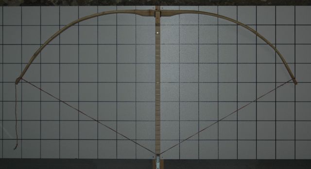

habe heute meinen 2ten Bogen begonnen. Robinie, 65" Sehnenkerbe zu Sehnenkerbe. Stave war in sich etwas gebogen und wellig.
Griff 25 mm, WA 40 mm auf z.Zt. noch 15mm, Selfnocks.
Der Sehnenverlauf ist mittig, mit dem Tiller bin ich eigentlich zufrieden.
Sehnenlauf
Sehnenlauf
Auszug 28"
Auszug 28"
Was mir etwas Sorgen macht, ist der oberer Wurfarm (im Foto rechts). Der dreht sich auf den letzten 17 cm nach rechts weg (von oben gesehen). Dies hatte er von Anfang an. Hat sich beim Ausziehen auch nicht verändert.
