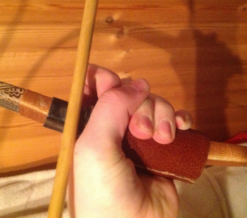

Hey Leute der Titel sagt alles also fangen wir gleich an:
Sorry für die Qualität....
Ankerpunkt ist derzeit die Wange also ein eher Kurzer Auszug.
Bogendrehung hab ich haufgegeben brachte keinen Unterschied...
Stand ist wie beim Mediteranen schießen.
Der Bogen ist ein Kaya Ktb

ich hab mal die Bilder gedreht
sieht schon ganz gut aus, finde ich!
etwas verwundert es mich, dass Dein kleiner Finger so wenig weit um den Griff herumkommt......
Wenn Du den Griff vom KTB nicht dicker gemacht hast, sollte das eigentlich besser gehen....

Nee das ist der Originalgriff nur mit anderen Leder. Der ist nicht dicker gemacht.
Ich will das der Daumen auf dem Knubbel aufliegt und so geht das einfach am besten.
Ist das falsch oder andersweitig Problematisch?

Ja das ist nicht ideal, aber es geht schon, so habe ich auch letztes Jahr angefangen.
Die Griffform des KTB ist halt für eine andere Technik gedacht, nämlich das seitliche Wegdrehen. Die Eberesche kann das so gut. Für das koreanische Wegdrehen müsstest Du den Bogengriff aber satt auf die Daumenwurzel legen und die Hand im Handgelenk leicht nach oben kippen, bis die Sehne wieder senkrecht steht. Damit ist die Drehbewegung vorstrukturiert. Corto hat gute Erfahrungen damit gemacht, ca 15° links vom Ziel den Bogen anzusetzen, fest das Griffstück zu ergreifen und dann mit dem Auszug aufs Ziel zu gehen - so hat man eine leichte Torsion im Bogen drin, die das Griffstück noch weiter aus der Flugbahn des Pfeils wegbewegt.
Aber prinzipiell kann man den Bogen auch mit diesem Griff nach vorne kippen. Dafür müsstest Du aber in der Lage sein, mit dem kleinen Finger den größten Druck auf das Griffstück auszuüben, etwas weniger mit dem Ringfinger und noch etwas weniger mit dem Mittelfinger. Zeigefinger und Daumen sind schlaff, "wie tot". Mit dem Fleisch zwischen Zeigefinger und Daumen drückt man gegen den Griff. Zusammen mit der Zugkraft des kleinen Fingers strukturiert man hier die Kippbewegung vor.

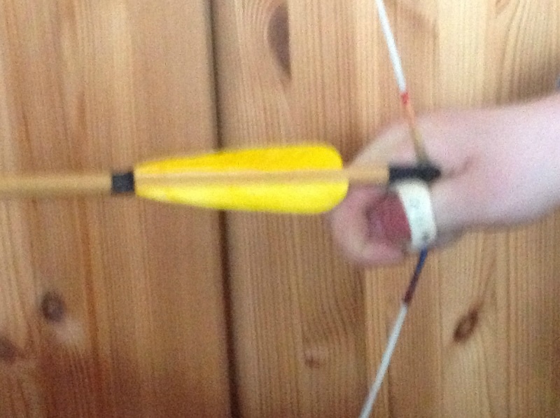

Mach doch nochmal ein Bild vom Verschluss/Riegel mit einem Pfeil auf der Sehne!

Sorry das Kamarakind ist eben erst aufgestanden....

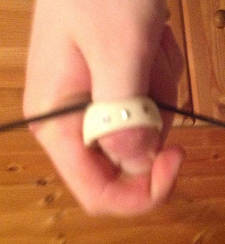

also zum Foto: der Unterarm sollte aus dieser waagerechten Perspektive eine Verlängerung des Pfeils sein - bei Dir gehen Hand und Unterarm schräg hoch.
Den Daumenring setzt Du lieber eine Pfeilbreite unter dem Pfeil auf der Sehne an. Den Punkt kannst du Dir auch markieren mit zwei, drei Wicklungen ungewachster Zahnseide, mit Sekundenkleber fixiert. Die Position des Daumenrings auf der Sehne (und auf dem Mittelfinger) beeinflusst die Präzision. Will man Konsistenz, so muss man diese Position immer wieder exakt einnehmen.
Drückt der Daumenring oder die Daumenwurzel von unten gegen den Pfeil, so stellt das einen Fehler dar.

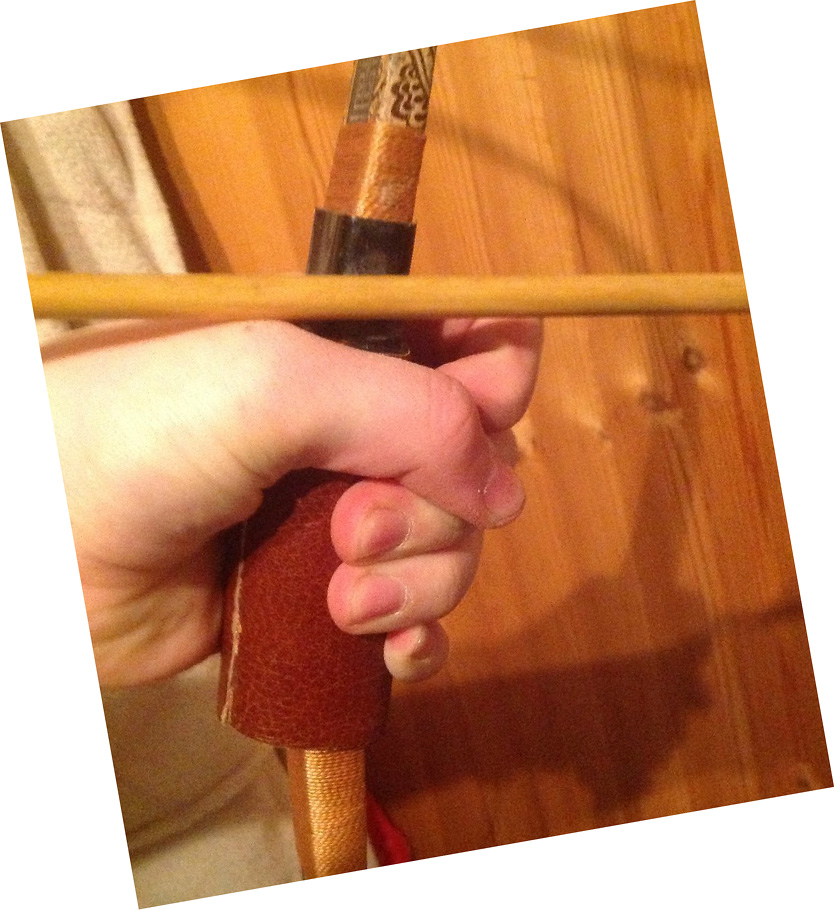

Da das Wetter immernoch so schlecht ist hab ich ein Paar Trockenübungen gemacht.
Eberesche stimmt das so oder hast du noch einen Verbesserungsvorschlag?
Etas zu hoch eingenockt....
