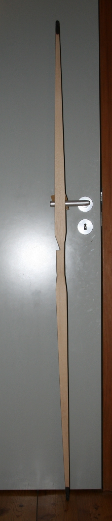

Standhöhe 12 cm<br />Bogenlänge 1,70 m
Standhöhe 12 cm
Bogenlänge 1,70 m

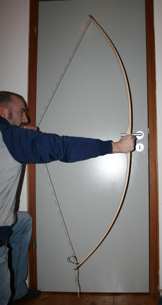

Etwas weiter lässt er sich noch ziehen

Ich finde den Tiller bis jetzt echt gut. Vorallem für den ersten (?).Genaues möchte ich nicht sagen, da ich da auch nochnicht genug erfahrung habe. Für mich wäre der Tiller eigentlich fertig.

Bezugnehmend auf die Tillerbilder, die du uns zeigst würde ICH den Bogen auf 16cm Standhöhe hochdrehen, bis 28" ausziehen und sehen wollen, dass er hält.
Was sich 'tillerseitig' hier auf Standhöhe zeigt, ist kaummehr zu verbessern.

Das sieht ja schon fast perfekt aus! Keine Schwachstelle sichtbar. Der Obere ist im ersten Drittel vielleicht noch gaaaaanz wenig zu steif, aber nicht tragich. Würd ich vielleicht sogar so lassen. Zieh doch noch ein wenig mehr aus und mach dann noch ein Foto. vielleicht zeigt sich dann ja was. Eventuell musst du den oberen noch ein wenig schwächen, der sieht mir ein wenig steifer aus als der untere (sollte andersrum sein). Aber das kann ich nicht mit sicherheit sagen. Folgende Bilder wären noch Hilfreich für eine bessere Beurteilung:
Bild mit 2-3 " mehr Auszug
Bild abgespannt und von der Rückenansicht

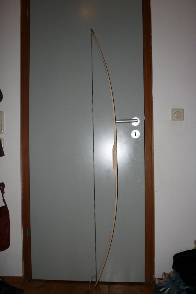

Leichtes Set durch die Bearbeitung

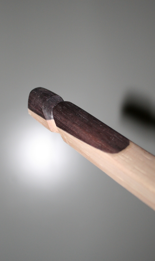

Indisch Palisander für die Tips
Standhöhe immer noch bei 12cm. Für mehr Auszug reicht die Kraft nicht  :o

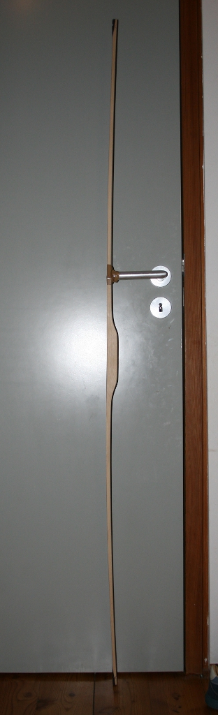

Bogenrücken
Bogenrücken

Geh wie Blacky schrieb auf die Endgültige Standhöhe, das sollte er ohne Probleme vertragen! Dann mach nochmal ein Foddo vom Auszug. Ich finde immer noch, dass der obere gleich stark bis stärker als der untere ist. Das sollte anders sein, damit der Pfeil schön vom Shelf abhebt. Du kannst aber auch ein paar Pfeile damit Probewerfen, wenn alles ok ist mit dem Pfeilwurf, kannste ihn auch so lassen (vorausgesetzt, es tauchen bei endgültiger Standhöhe und Auszug nicht noch irgendwelche Stellen auf, was ich aber nicht glaube). Nur keine Angst! Wenn DER brechen sollte, wäre eh nie und nimmer ein Bogen draus geworden. Tiller sieht klasse aus für den ersten!

Bin auch der Meinung, daß der obere WA im ersten Drittel (ab Griff / Fadeout) noch etwas mehr Biegung vertragen könnte...
Aber ansonsten ist das für ein Erstlingswerk schon mehr als anständig, alle Achtung...! :) :)

Du hast da ein ganz schön heftiges Loch in den Bogen gesägt, in diesem Kontext würd ich es mit dem Zuggewicht nicht übertreiben auch wenn Hick nicht so stark dazu neigt an belasteten Kanten zu Splittern wie andere Hölzer ist dein überdimensionales Schussfenster sonst ein Problem. Die Argumentation, dass das Schussfenster im steifen Griffbereich ist zieht nur teilweise, es treten Druck, Zug, Scher und Rotationskräfte im Griff auf, sie sind halt nicht so stark dass der Griff sich biegt aber an so einer Stelle können sie stark genug sein das Holz aufzuspalten.

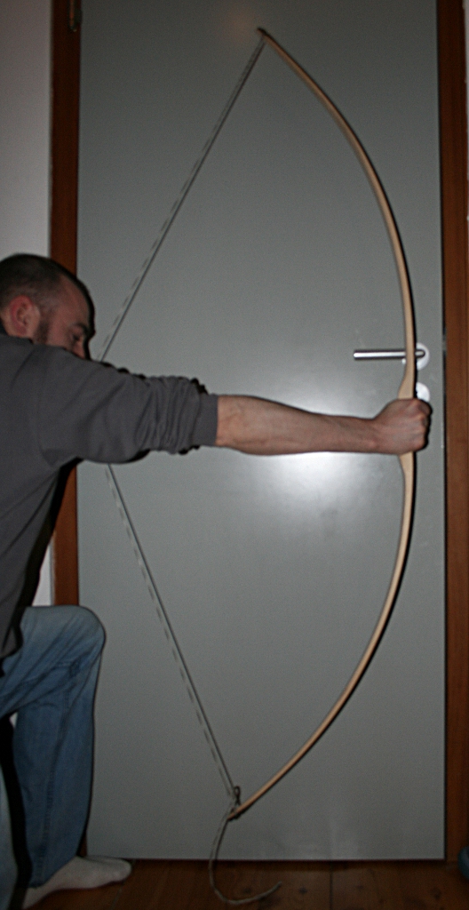

ich habe nun den Knoten der Tillersehne versetzt und bin bei 15cm Standhöhe angelangt. Nachdem ich dafür 5x den Knoten neu machen musste ist das die endgültige Standhöhe 8)
Ich hänge in den nächsten Post mal die neuen Bilder von Standhöhe und Vollauszug.
