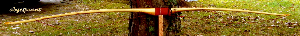

So, nun hab ich auch mal den Kleber rausgeholt......
(den EA40 der hier mal empfohlen wurde) der Kleber ist nicht ohne.
BambusEibe
45 Lbs auf 28" Auszug und recht flott unterwegs
Bogenlänge 164 cm
NtN 160 cm
Gewicht 402 Gramm mit 12er Sehne B50 und Ledergriff.

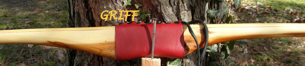

Griffstärke 4,5 cm am FA 2,0 cm zu den Tips 0,8 cm.
Breite am Griff 2,8 fallend bis zu den Tips auf 0,8 cm.

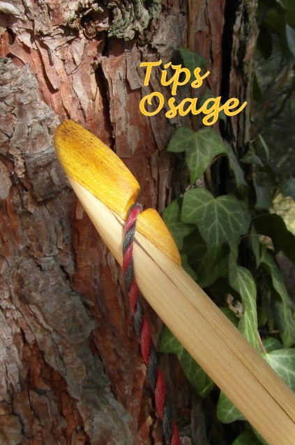

Tips aus Osage..
und die Fotos:
Gruß alfredle

Sehr schön geworden. Der Tiller gefällt mir auch sehr gut. Kannst du bitte noch ein Bild vom Bogen im ungespannten Zustand posten?

Habs eingefügt... ;)

Cooler Bogen, sehr schöne Tips ;)

optisch schön umgesetzt - gute Farbkombo von Overlays und Griffleder.
Zum Tiller könnte ich nur bedingt was sagen, da der Hintergrund zu unruhig ist.
Eventuell machst noch ein Bild an der Tillerwand oder vor einem anderen Hintergrund.

Gleich vorweg- den Tiller empfind ich als etwas peitschig, dürfte sich m.M. auch im Set zeigen. Der Sehnenwinkel geht für dich ja grad noch. Wenn möglich ist es natürlich besser den Bambus auf Kernholz zu kleben (gar ned sooo leicht ein steifes Backing auf einen krummen Träger zu leimen)...

Ein klein wenig Peitschig wirkt der Bogen, aber das liegt auch an seiner geringen Länge. 160cm NtN ist für 28" recht kurz, da muss der Sehnenwinkel an der Grenze sein, auch bei ganz leicht geflippten Tips.
