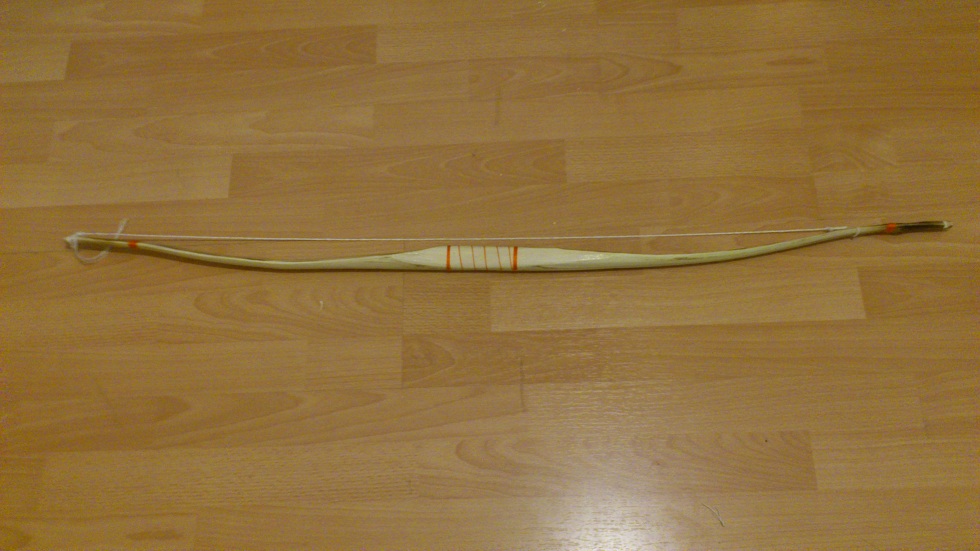

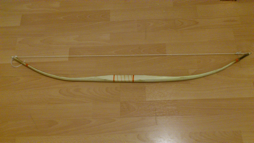

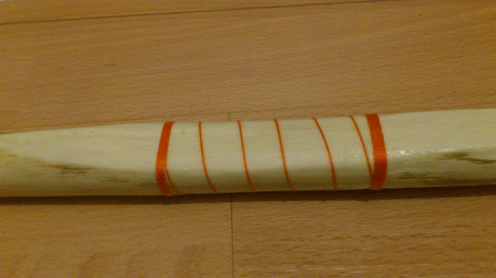

Haselkinderbogen `Flipper` 20#@24"
Beitrag von YeomanArcher »
Ein neuer für den Junior... :D
- Haselnussholz, 3 Wochen schnellgetrocknet
- 105 cm lang
- 20#@24"

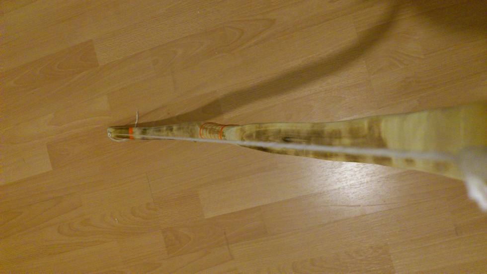

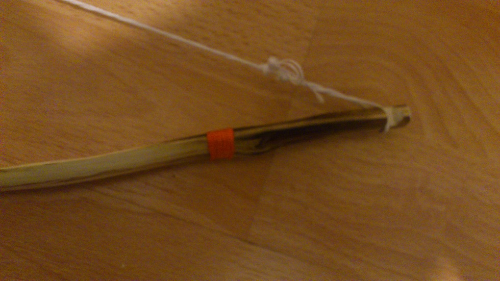

- geflippte Enden, ist aber aufgespannt nicht viel zu sehen
- Dacron B50 10 Strang

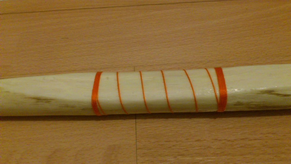

- Wicklungen an den Enden
- versiegelt mit Holzlack (ka wie der heißt)
- gefühlt recht schnell, wenig Set
Gruß, Yeo

Beitrag von Blacksmith77K »
Der Griffbereich ist im Verhältnis zum Bogen zu groß und die Griffwicklung sehr traurig... :-\
YeomanArcher
Beiträge: 470
Registriert: 29.01.2013, 18:21
Re: Haselkinderbogen `Flipper` 20#@24"
Jaa, es sollte mal ein "großer" Bogen werden, aber beim Tillern zu viel Material abgenommen :(
Die Griffwicklung ist Geschmackssache, mir und dem Junior gefällts. :)

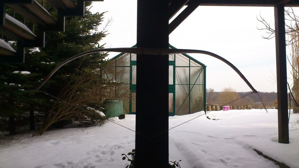

Hier das versprochene Bild. Auszug ca 23"
Auf dauer muss er 23" nicht aushalten Junior zieht ca 20".
@Eddy: Das ist übrigens eine von diesen wabbel-Gummi Haseln, die ich in dem alten Fred gemeint hab.
"I couldn't be a royal. It's like living in a supersonic goldfish bowl" Ozzy Osbourne

Yeo, da stimmt irgendetwas nicht... :-\
Meiner Meinung nach hast Du Dich entweder beim Auszug oder bei der Bogenlänge vermessen... :-\
Schau Dir mal diese beiden Bögen (bzw. den einen, der zweite ist ja aus den Überresten des ersten entstanden...)
Kinder Holler-Holme
an...
Der erste ist 114 cm, der zweite 85 cm lang und vergleiche mal die Auszugsbilder mit Deinem... :)
