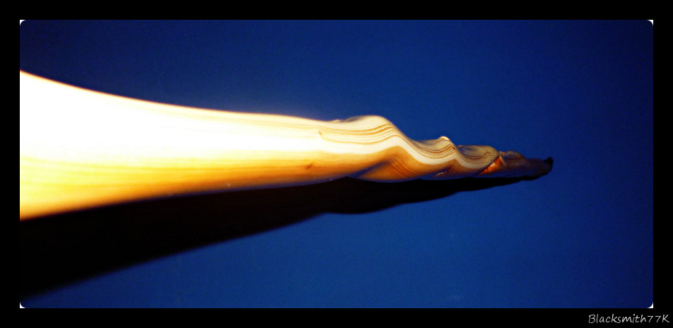

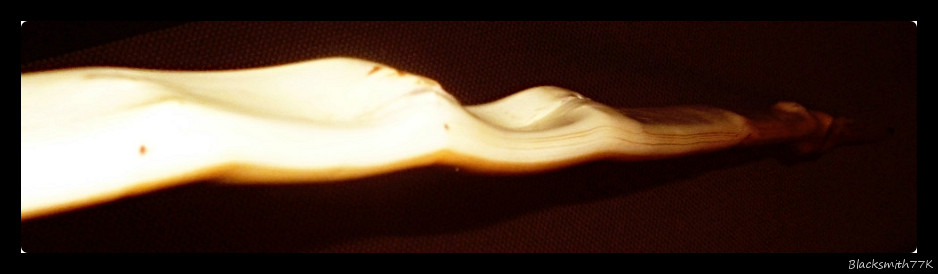

Blacksmith's *Sex-on-Fire* 69" Yew Custom Flat 70#@29"
Blacksmith77K
Beiträge: 6025

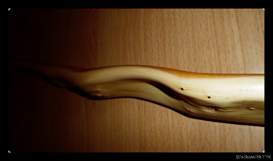

Beitrag von Blacksmith77K »
...ich sag' mal einfach nix... ;D
Standhöhe
Standhöhe
Zuletzt geändert von Blacksmith77K am 14.03.2013, 23:42, insgesamt 1-mal geändert.

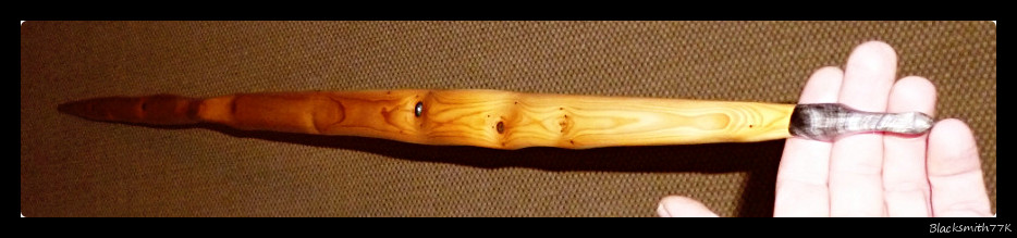

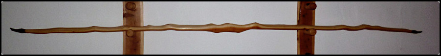

Blacksmith77K
Beiträge: 6025
Re: Blacksmith's *Sex-on-Fire* Yew Custom Flat 70#@29"
...delikat...

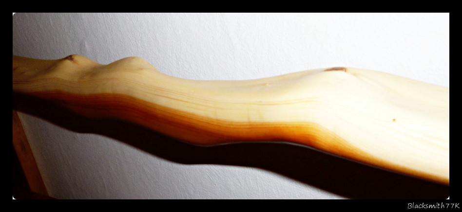

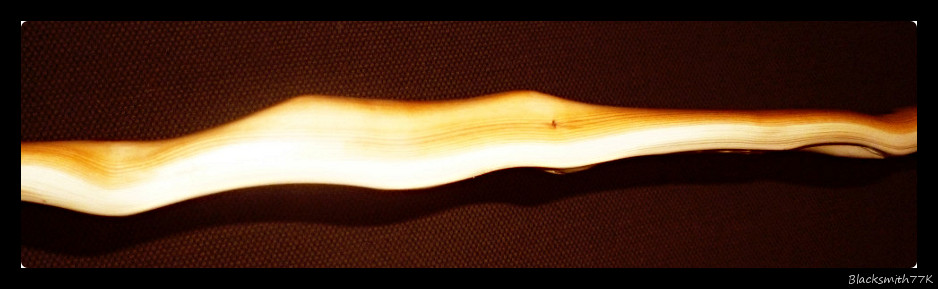

Sieht so aus, als wäre der Stave, nicht so ganz Anfängerfreundlich gewesen.
Nun man sieht es schon, dass Du mit Eibe umgehen kannst, das Stück ist grosses Kino.

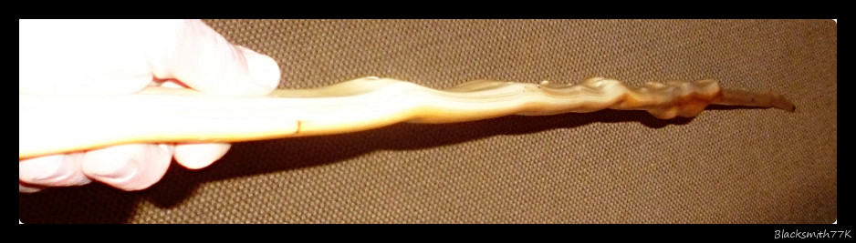

Der Bogen gefällt mir richtig, richtig gut, die Verschleifung an den Nockn hast du glaub ich noch nie so super wie hier hinbekommen! Ich hab mal an einem ähnlichen Stück aufgrund von Wurmfraß Jahresringe suchen müssen, hat keinen Spaß gemacht ;), ist dir ja hier erspart geblieben. Und low Set no Set, klasse Backy!! Tiller wie gewohnt ;) :D

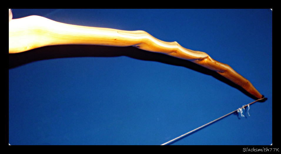

eine Frage hab ich,
die extrem gekrümmte Stelle im unteren WA scheint einen konkaven Rücken zu haben, d.h. die erhabenen Stellen sind höheren Zugkräften ausgesetzt als der Boden. Könnte das eine Problemzone sein?

Magst du mal ne Biegekurve reinlegen? Ich finde der wirkt im oberen Wurfarm griffnah etwas steif oder verwirrt das alles nur?
