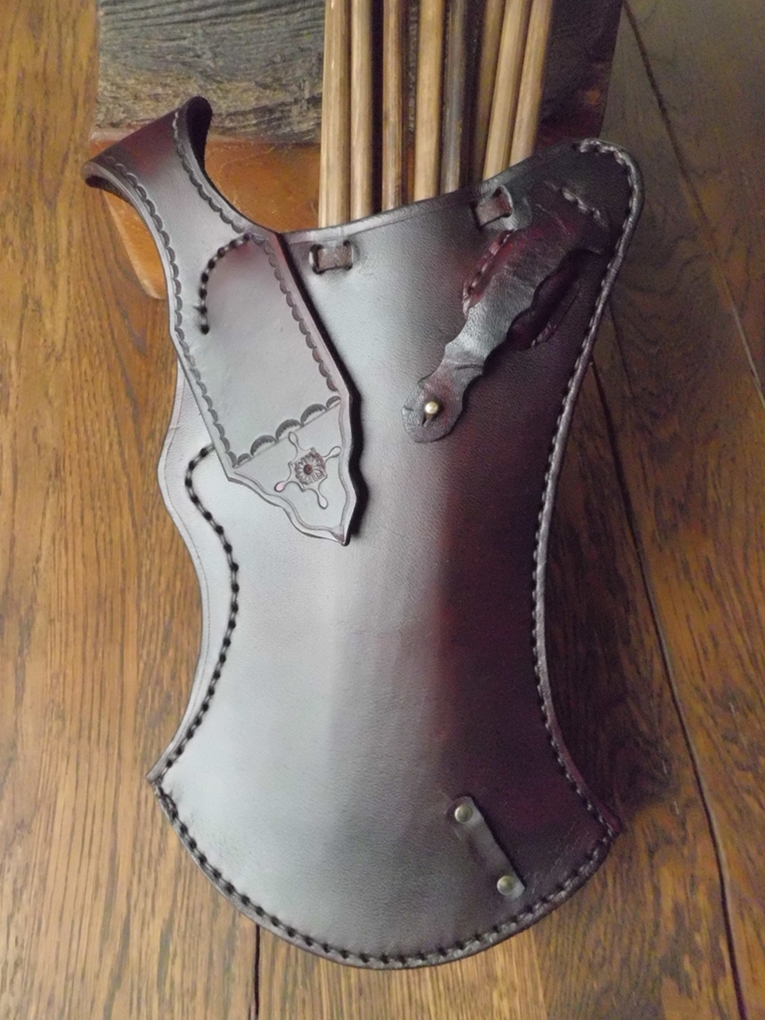

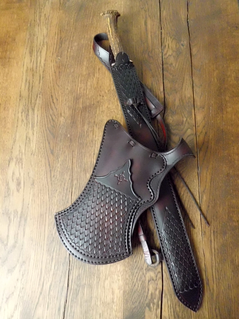

Hallo zusammen,
hier nun der Seitenköcher passend zum Pfeilsucher Köcher.
Dieser osmanische Seitenköcher aus pflanzlich gegerbtem Leder bietet platz für bis zu 14 Pfeile (nach hinten zeigend) die durch Lederriemen in zwei hintereinander liegenden Fächern voneinander getrennt werden.
Die Größe dieses Unikats entspricht einem handelsüblichem Field Köcher.
Der Köcher ist handgefärbt und mit einer Schuppenpunzierung versehen.
Auf der Rückseite befindet sich ein Fach für zwei ersatz Pfeilspitzen.
Ein eingenähter, verstärkter Boden bietet langlebigen Schutz vor durchstoßen der Pfeilspitzen.
Legende:
- handgelocht
- handvernäht
- handpunziert
- handgefärbt
Maße:
Höhe- 28 cm / Breite unten- 17 cm / Breite oben- 17 cm / Breite Mitte- 13 cm
viel Spaß auch damit und viele Grüße :)
VERITAS

Magst du mir mal in kurzen Worten erklären, wie man diese Muster erzeugt? Ich habe dahingehend keinen Plan...
Hallo Squid,
das ist aber sehr nett von Dir ohne deine Zusage wäre es mir nicht in den Sinn gekommen das Ding zu tragen :D ;D
Also da gibt es garnicht viel zu erklären ist ein Dreicks punziereisen das du versetzt übereinander schlägst sodass ein rautenmuster ensteht.

Man prügelt auf das Leder ein, um diese Muster zu erzeugen?

Squid hat geschrieben:...Man prügelt auf das Leder ein, um diese Muster zu erzeugen?
Im Prinzip ja. ;D
Mit einen Metallstempel auf das leicht feuchte Leder und einen Holz- oder Rohhauthammer. ;)

super schön! gefällt mir wirklich außerordentlich gut, besonders die Pfeiltrennung ist toll gelöst!
naja, dass es bei einem solchen Köcher mehr als einer Gürtel-Aufhängung bedarf weißt Du selber........
auch die Vordertasche gefällt mir sehr gut!

Sehr schöne Arbeit mit super Details, wie den Ersatzspitzentaschen. Ist zwar nicht meine art von Köchern gefällt mir aber gut.

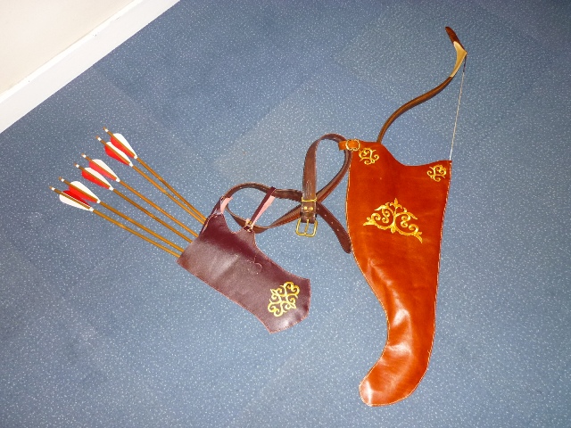

@Veritas: Erst mal brauch ich zu dem Projekt eins: Osterferien! ;) Und ein schönes Stück Knochen für den Griff...
Das Bogenfutteral finde ich ganz praktisch, weil man die Hände frei hat ohne den Bogen "irgendwo" ablegen zu müssen. Mein Köcher-Geraffel sieht im Moment so aus:
Cheers, Yayci

Yayci hat geschrieben:@Veritas: Erst mal brauch ich zu dem Projekt eins: Osterferien! ;) Und ein schönes Stück Knochen für den Griff...
Cheers, Yayci
Hallo Yayci,
an deinem "Geraffel" gefällt mir besonders die Ornamentik, ist das drauf gestickt oder gemalt?
echt sehr schick
