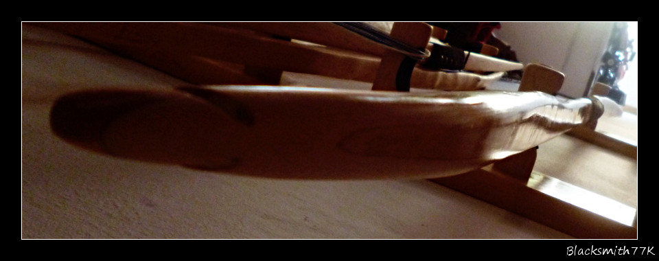

67" Hartriegel Flachbogen mit 50#@29"
Overlays aus Olivenholz mit stehenden Ringen
Leicht geflippte Enden
Sehne aus 10 Strang FF
Standhöhe
Standhöhe
Bogenbogen
Bogenbogen

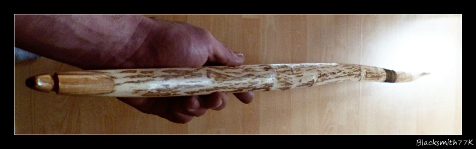

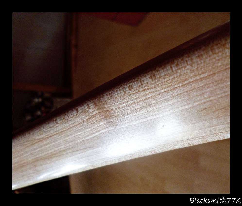

Dolle Maserung des Cambiums

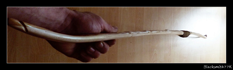

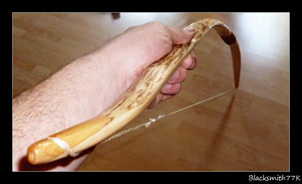

Der leichte Flip der Wurfarmenden
Holchglanz poliertes Holz PLUS Leinölfirnis
...sehr 'glossy'...
...sehr 'glossy'...

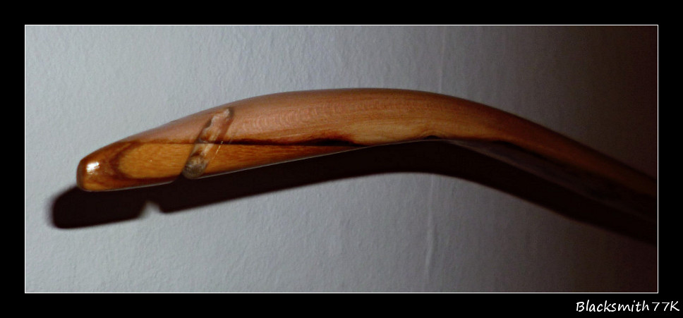

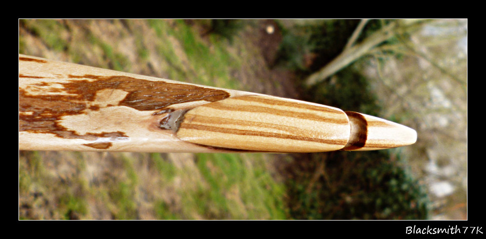

Oberes Oliven-Overlay

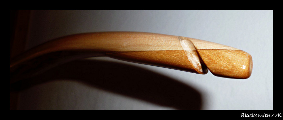

und der untere Tip
und der untere Tip
Die stehenden Ringe der Olivepassen gut zur Cambuim Maserung des Hartriegels

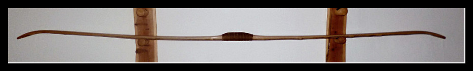

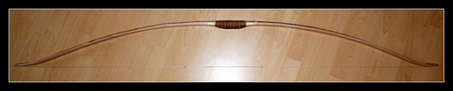

...und ungespannt...
...Vollauszug kommt gleich nach...

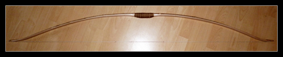

Hier der Vollauszug:
Der Vollauzug ist von gestern, VOR dem Finish. Vermeindlich steife Stellen wollen so sein. Der Bogen zieht sich absolut sauber und linear.

toller Bogen, schaut ja fast aus wie Einer von Ishi, wie hast Du denn die Enden geflippt(heisse Luft, oder Dampf) und hat sich der Hartriegel gerne flippen lassen?, finde ich persönlich ganz toll, daß auch Deine Nichteibenbögen immer das gewisse Etwas haben.

Sehr geil! Da schlägt mein Sapling Herz höher. Richtig gut gefallen mir auch die Tip-Overlays und die charakteristische Cambium Struktur.
...und das obwohl ich eigentlich nicht auf Tip Overlays stehe und Hartriegel nun wirklich nicht sowas braucht
Für mich einer deiner schönsten Bögen - wenn nicht der Schönste bislang...

Darf ich fragen, welchen Durchmesser das Stämmchen hatte, wie du mit Bauchästen umgehst und mit welcher Wärmebehandlung Du die geflippten Enden hinbekommen hast?

Palmstroem hat geschrieben: Darf ich fragen, welchen Durchmesser das Stämmchen hatte, wie du mit Bauchästen umgehst und mit welcher Wärmebehandlung Du die geflippten Enden hinbekommen hast?
Palmström
Bowster hat geschrieben:wie hast Du denn die Enden geflippt(heisse Luft, oder Dampf) und hat sich der Hartriegel gerne flippen lassen?,
Ok, der Reihe nach:
-Stamm um die 10cm Durchmesser
-Bauchäste ignoriere ich, wenn sie fest sitzen
-die Enden sind pro Seite etwa 20min im geschlossenen Topf gedämpft. Dann einfach über die Biegeform, ne halbe Stunde abkühlen, dann auf Standhöhe aufgespannt und nochmal ne Stunde ruhen lassen.
@Bowster:
Ja, er hatte Spaß am Biegen. Keine Splisse oder Risse bauchseitig reinbekommen.

Mir gefallen die Olivenoverlays nicht so gut, aber ich bin ja eh nicht so der Overlayfan und die Rückenmaserung ist echt cool geworden.

Die Form der Overlays harmoniert mit den geflippten Enden sehr gut - und der Rücken ist eh spitze!

Blacksmith77K hat geschrieben:Vermeindlich steife Stellen wollen so sein.
Könntest du das ein bisschen genauer erklären? Ich möchte schliesslich etwas lernen ;) Ich vermute, du spielst auf die Stelle in der Mitte des oberen Wurfarms an?
