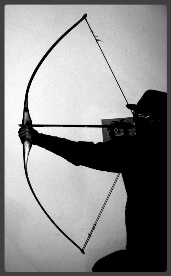

irgendwie bin ich Tiller blind geworden. Nach Stunden der Arbeit blick ich grad gar nicht mehr durch. Darum würd ich mal die Profis bitten, einen Blick drauf zu werfen.
Eckdaten:
Laminierter Re/De Langbogen (Form von Swissbow)
NtN: 66"
Griffstück: 50cm
Breite FO: 33mm
Breite Tips: 14mm
Wurfarmaufbau: 2x Glas 1mm + 2x Bambus 4mm
Das Zuggewicht beträgt momentan 44# bei 28" Auszug -> werden sollen es nicht unter 38#.
Ich hab zwei Bilder angehängt. Abgespannt und bei 28" Auszug -> auf Standhöhe hab ich leider vergessen. Reiche ich noch am WE nach. Da komm ich wieder in die Werkstatt.
Bernhard

Hast du schon dran rumgespielt oder ist er noch gerade/linear-pyramidal? Taper 4mm/m?
Grüße Moe

Taper ist 4mm/m.
Das Design war ursprünglich linear. Ich hab im letzten Wurfarmdrittel jeweils Material abgenommen, da er sich dort gar nicht biegen wollte. Ursprünglich waren die Tips 16mm.

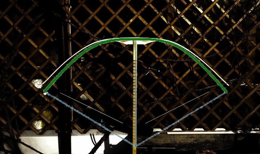

Ich würde sagen, dass eben an den Wurfarmenden noch ein bißchen mehr weg muss. Sonst sieht er doch sehr sauber aus.
Bei uns sind die Tipps mittlerweile nur noch knapp 12mm breit (gleiches Projekt wie du)
Edit: Ich hab dir ein Bildchen gebastelt, weil ich doch gleich nachprüfen wollte, ob meine Augen so was wirklich schon sehen:

Na dann würd ich mich auf jeden Fall Padme (^^) anschließen und die Enden weiter gleichmäßig anspitzen!
Grüße Moe
Re: Tillerhilfe erbeten - Langbogen
Hmmm, ja-neeeee, vorsicht!
Das ist ein R/D und die Enden biegen schon ganz gut mit, wie man im vergleich der Photos "entspannt" und "Auszug" deutlich sehen kann.
Das darf man nicht mit nem "normalen" Langbogentiller vergleichen!
Neee, ich verwechsel nichts. Das ist das Profil eines Deflex-Reflex aus dem Bogenbauwiki. Also kein normaler Langbogentiller.
Der Weg ist das Ziel!

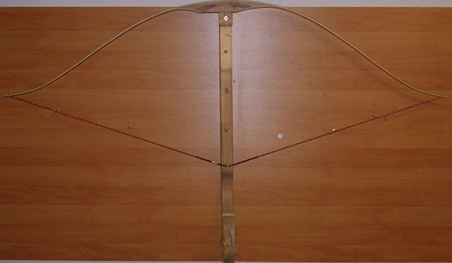

@Padma & MoeM
Die Tips werd ich noch runterschleifen, allerdings nur so weit, dass sich die Enden noch nicht biegen. Am Beispielbild sieht man ja, dass sich die Enden nicht mehr weiter biegen sollen.
Aber passt der Tiller sonst so? Sollte der Wurfarm in der Mitte noch mehr biegen? Das Beispielbild vom Raben geht ja von einem deutlich stärkeren Reflex aus, daher denke ich, dass der Wurfarm generell mehr biegen sollte.
Ich hab ja schon mehrere Bögen mit der Form gemacht. Bei sonst ähnlichen Daten aber mit 64" Länge NtN und einem deutlich kürzeren Griffstück (43cm) sieht der Tiller nämlich so aus:

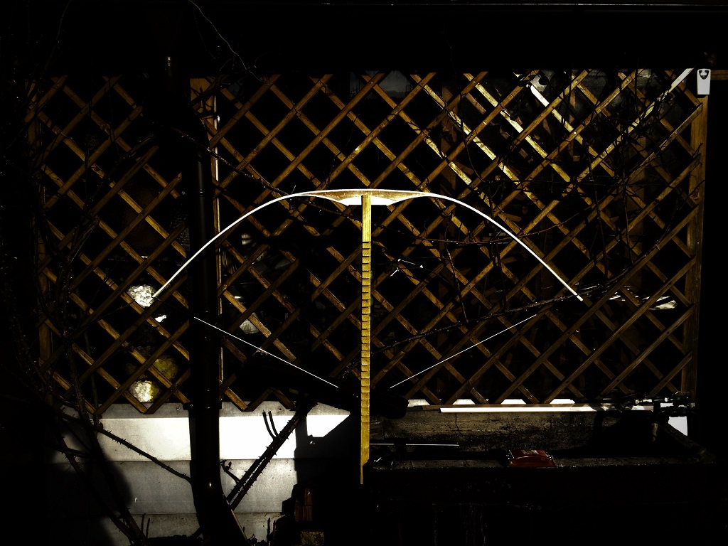

Hm, ich kann dir da nicht viel mehr dazu sagen. Wir sind doch echt noch blutige Anfänger...
Ich hab das Bild nur gepostet, weil wir bei unserem Glaserstling eben vom Tiller total überrascht waren und dachten, dass er völlig falsch wäre, weil wir als Ideal vom klassischen Langbogentiller ausgegangen sind.
Deine anderen Bögen sehen unter der Skizze so aus:
Für mich wäre jetzt auch logisch gewesen, dass ein nicht so starker Reflex bei der Bauform auch eher stärker biegende Wurfarmenden hat, weil diese ja eben nicht so reflex sind und somit eher nachgeben.
Nicht unbedingt stärker biegend, aber mehr nach unten strebend...
Wäre jetzt aber meine Frauen-und Anfängerlogik. Nimm das also mal nicht so ernst.
Jedenfalls hieß es in unserem Thread auch mehrfach, dass es das "Ideal" in dem Sinne dann doch nicht gibt. Hauptsache er schießt gut und beide Wurfarme passen zusammen, keine Knicke drin, etc..
Aber eben keine Idealkurve für den Tiller, da sehr stark abhängig von Bauform, verwendetem Material und vor allem auch Dickentaper.
Hm d.h. der Bogen ist 2" länger, der Griff 3", das erklärt m.M. die leichte Verlagerung der Hauptbiegung Richtung Mitte.
Also eigentlich eine normale, gesunde Reaktion- um das etwas abzumildern könntest du den parallelen Bereich beim nächsten noch 10cm über die Fades belassen.
Grüße Moe

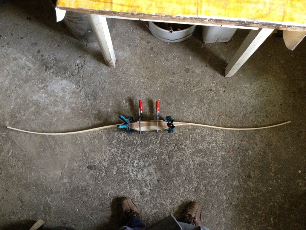

Ich hätte da grad auch gern ne Meinung...
Gespannt 61" ntn
15" Riser; 37,5cm
3,5cm parallel über 60cm mittig, danach über je 51cm pyramidal auf 1,5cm
2x2,2mm Aboo à 1,5mm/m + 2x 1mm Schwarzglas
Das Profil würd ich nicht mehr als moderat bezeichnen...
zieht gerade smoothste 20#@30" -allerdings wird er wohl noch etwas kürzer Ist zwar kein Langbogen und ich hoffe du bist mir nicht böse, dass ich mich in den Glasbogentillerfred eingeschlichen hab
Was meint ihr, kann dem so Zukunft haben?
Gespannt 61" ntn
15" Riser; 37,5cm
