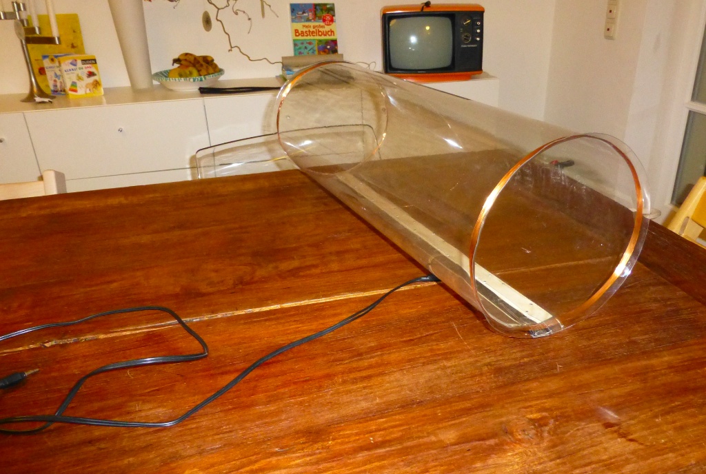

So, und hier noch mein Setup:

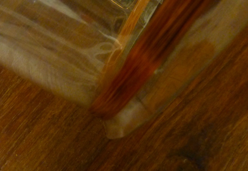

Das Ist nur ne Acrylglasfolie, zum Tunnel gerollt und auf eine Leiste genagelt. Länge 25 Zoll, Durchmesser ca 20 cm.
Den Rand habe ich mit der HLP heiß gemacht und mit der Hand nach außen gebogen. Das gibt Stabilität und erzeugt eine Rinne hinter dem Rand, die dien Draht aufnimmt.
Die Spulen sind aus 0,3mm Lackdraht gewickelt, 50 Wicklungen vorne im Uhrzeigersinn, Draht nach hinten geführt, 50 Wicklungen im Uhrzeigersinn und den Draht wieder zurückgeführt. Dann die beiden Drahtenden an ein Audiokabel gelötet.
Also, das Ganze dauert keine 45 Minuten und macht echt Spaß!
