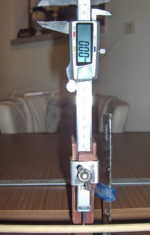

da ich in Kürze für meine Pfeile aus Sprößlingen einen Spinetester brauche und wenig Platz in der Werkstatt habe, mußte ein kleiner Tester her.
Benötigte Materialien:
3 x Hartholz 20x20x200mm
2 x Sperrholz ca 30x60mm mit Kerbe
1 x Stück Holz 20x50x80mm (Aussparung ausgesägt)
1 x Kastenprofil 25x25mm 25mm lang
1x Schraube M6 1 x Flügelmutter und eine Kontermutter.
Weiter benötigt man 3 Schraubzwingen eine PET Flasche 1 Ltr (mit Wasser auf 901g füllen) und eine Messschieber (digital).
Dann befestigt man die äußeren Teile im Abstand von 26" und den Halter für den Messschieber in der Mitte.
Dann den Schaft einlegen und den Messschieber mit dem Tiefenmaß auf den Schaft setzten und auf 0 setzen.
Dann die Flasche Wasser anhängen und das Tiefenmaß auf den Schaft führen und den Wert ablesen und mit der Spinetabelle abgleichen.
Bei Fragen bitte melden.

Detailansicht habe ich noch vergessen.
