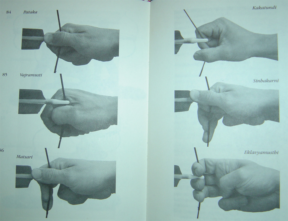

Vergeßt bei der Beurteilung der historischen Vorlagen nicht, dass es viel mehr als Daumentechnik oder mediteran gegeben hat und gibt:
aus: Dhanurveda-Das-Wissen-vom-Bogen
Grüße benzi
Grüße benzi
