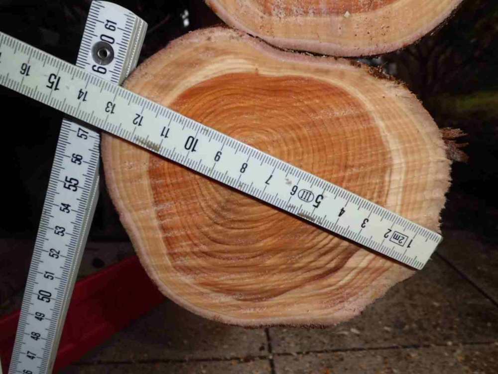

Hallo zusammen,
ich bin an einen Eibenstamm gekommen, jetzt hab ich natürlich Fragen.
1) Ist der Stamm überhaupt Bogentauglich? Er ist 240cm lang, Dicke und Jahresringe siehe Bilder
2) wie gehts weiter:
- kürzen?
- spalten (in 2 oder 4 Teile ?)
- Rinde dran lassen
- Enden versiegeln (womit?)
- trocknen lassen (ist der Dachboden o.k. ?)
Gruss
Ralf

Re: Ich hab Eibe, und jetzt?
Hallo Ralf,
bei einem Durchmesser von 13cm würde ich den Stamm versuchen in 4 Teile zu spalten. Sollte es Probleme geben (z.b. durch starken Drehwuchs) kannst du nach dem Halbieren immer noch aufhören.
Aber die Bilder sehen auf den ersten blick nicht nach Drehwuchs aus.
Und wie jemand bereits schrieb: zeitiges versiegeln dann nicht vergessen (mit Holzleim oder Lack)
Liebe Grüße, jimmy
Liebe Grüße, jimmy

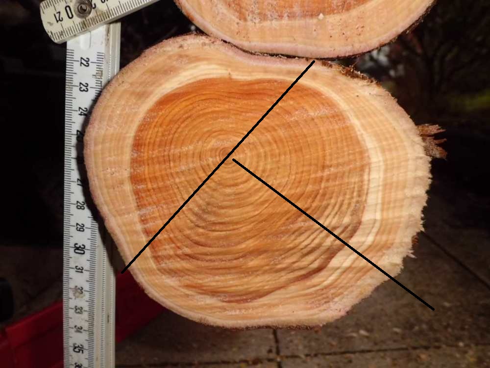

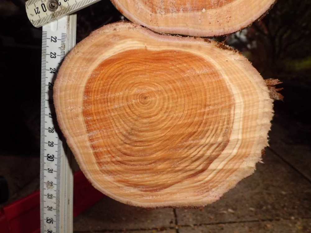

Man kann Holz auch totspalten.
Wir müssen hier zunächst einmal 2-3 cm Splint abziehen, denn der ist doch recht dick. So bleibt nur noch eine Dicke von 10 cm übrig.
Ich würde den Stamm dritteln: Rechts oben: ELB
Rechts unten: ELB
Links: ELB oder Flachbogen
NICHT Kürzen, das kommt später.
Der Dachboden IST OK, es sei denn, er ist zur Sauna ausgebaut.
Rinde dranlassen.
Versiegeln: Holzleim, Lack oder Wachs
Rechts unten: ELB
Rinde dranlassen.
Sehe ich wie Squid! Vergesst nicht das Splintholz was noch runter muss, abzuziehen. Bei einem solch schönen und leider immer seltener werdenden Holz wie Eibe sind mir zwei uper Staves immer lieber als dre, wovon einer dann nix ist oder vier, wo man dann unter Umtänden garkeinen vernünftigen Bogen mehr draus bauen kann!
Dritteln wäre hier auch meine Option, zu der ich rate. Allerdings würd ich net spalten, sondern mit der Kreissäge vorarbeiten. Damit kann man, gerade wenn Äste im Holz liegen einiges an wertvollem Holz retten, welches sonst beim Spalten verloren gehen wüde.
LG. Daniel
LG. Daniel
Ich sehe das auch so wie Squit.
Du musst bei dem unteren Bereich damit rechnen, dass der sich nach dem Halbieren des Stammes deflex verzieht, weil da ne Menge Druckholz drin ist. dieses Druckholz kann dann bei dem weiteren Spalten zu einem seitlichen verwerfen führen.
Unter Umständen kann es sinnvoll sein erstmal nur die Hälften zu trocknen.
Dachs
Dachs

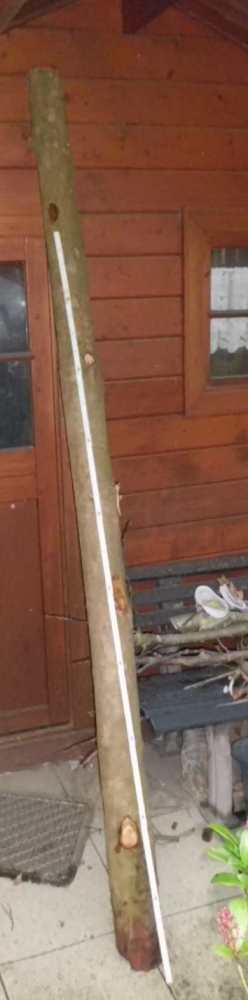

Ich hake mich hier einfach mal ein, da meine Frage thematisch passt!
Ich habe heute bei städtischen Schnittarbeiten einen ziemlich massiven, großen Eibenstamm bekommen, jetzt liegt das Schätzchen in der Garage und ich frag mich wie ich für den Bogenbau o.ä. weiter vorgehe.
Ich werd noch ein bißchen oben abschneiden, am oberen Ende gabelte sich der Stamm.
Meine konkreten Fragen:
Wie aufteilen?
Lohnt sich das bei den Ästen?
RInde ab, RInde dran?
Am liebsten würde ich die staves auf meinem Dachbodenlagern, der ist trocken, aber besonders jetzt im SOmmer kann es da richtig warm werden! Ist das geeignet?
Die Enden der Staves will ich mit Wachs versiegeln
Hier noch ein paar Fotos des Stammes:
Wie aufteilen?
Aus eigener Erfahrung kann ich sagen, dass ein heißer Dachboden nicht geeignet ist.
Für eine gleichmäßige Trockung würde ich den Stamm auf jeden Fall vierteln (wenn nicht sogar mehr). Ist ja ein ordentlicher Brummer.
Rinde würde ich dranlassen. Soweit ich weiß, fliegt die beim ersten Tiller mit lautem Krachen ab.
Beim Versiegeln hab ich mit Holzleim die besten Erfahrungen gemacht.
