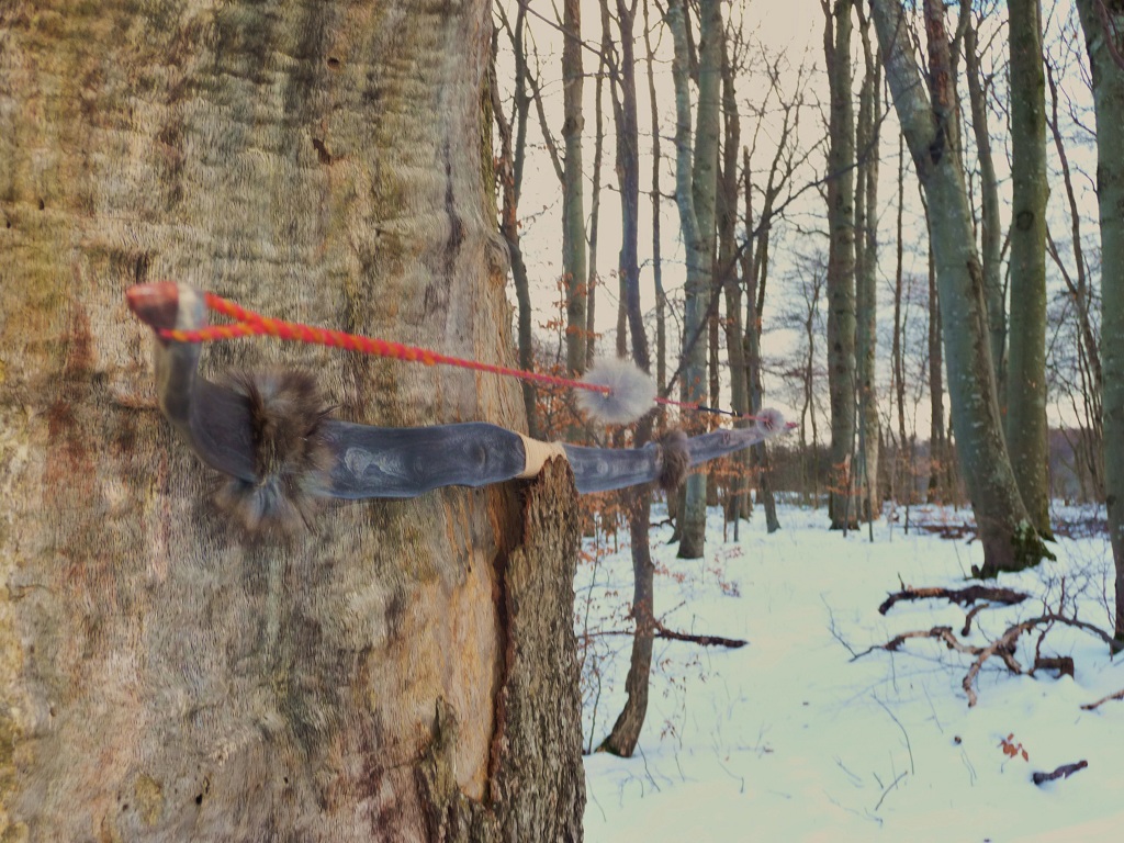

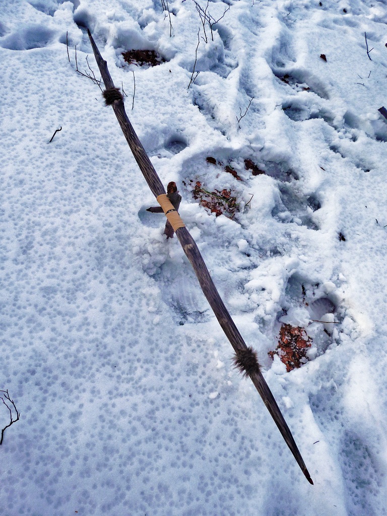

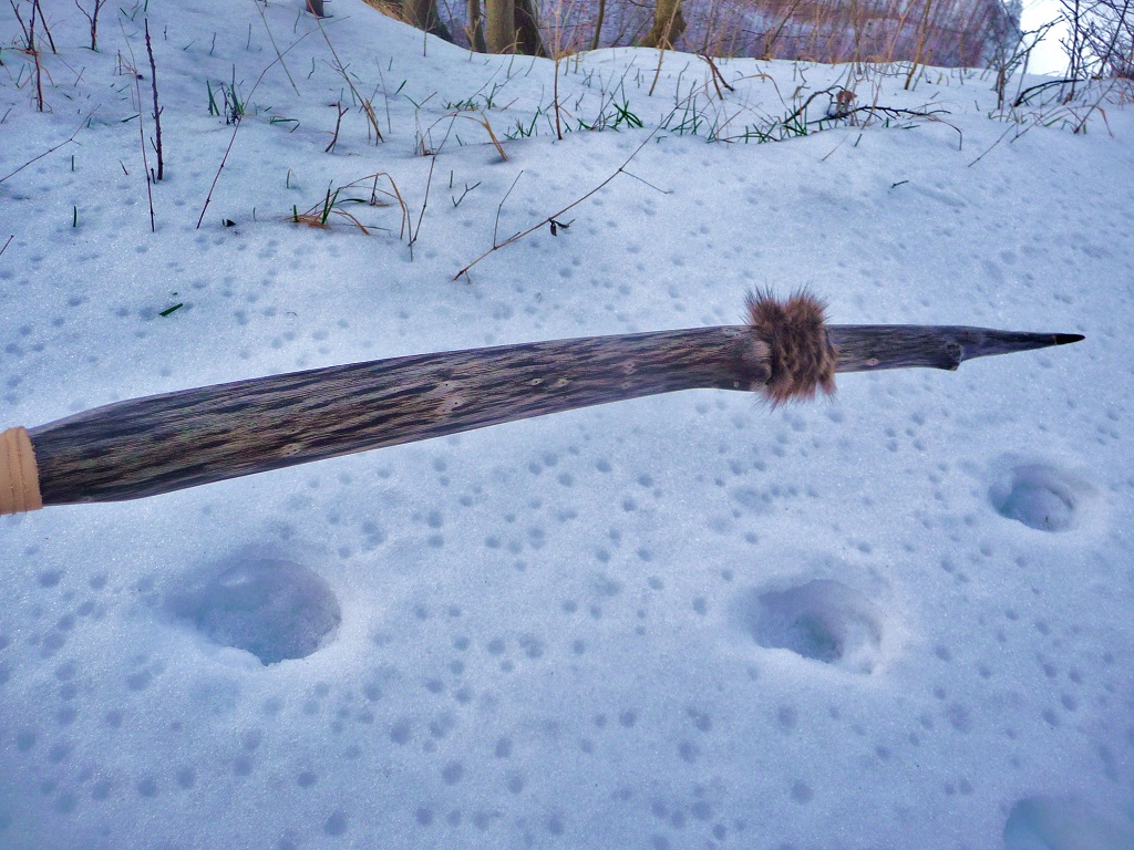

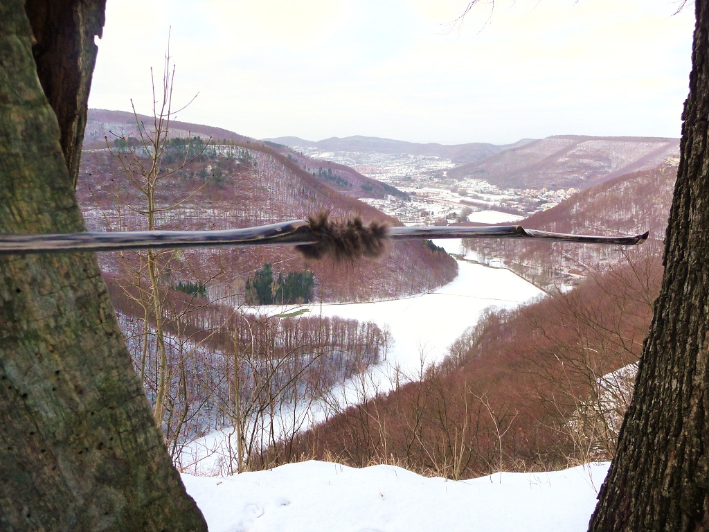

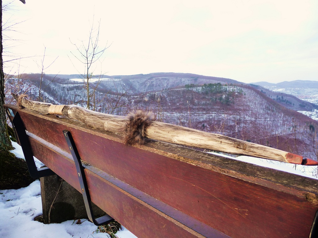

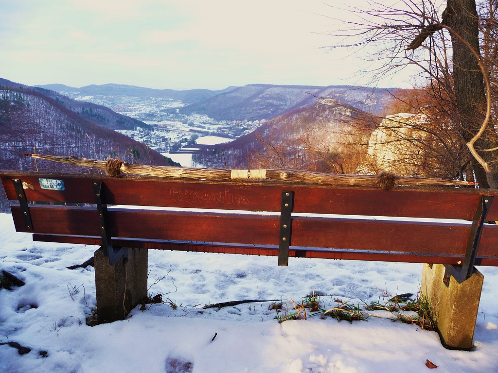

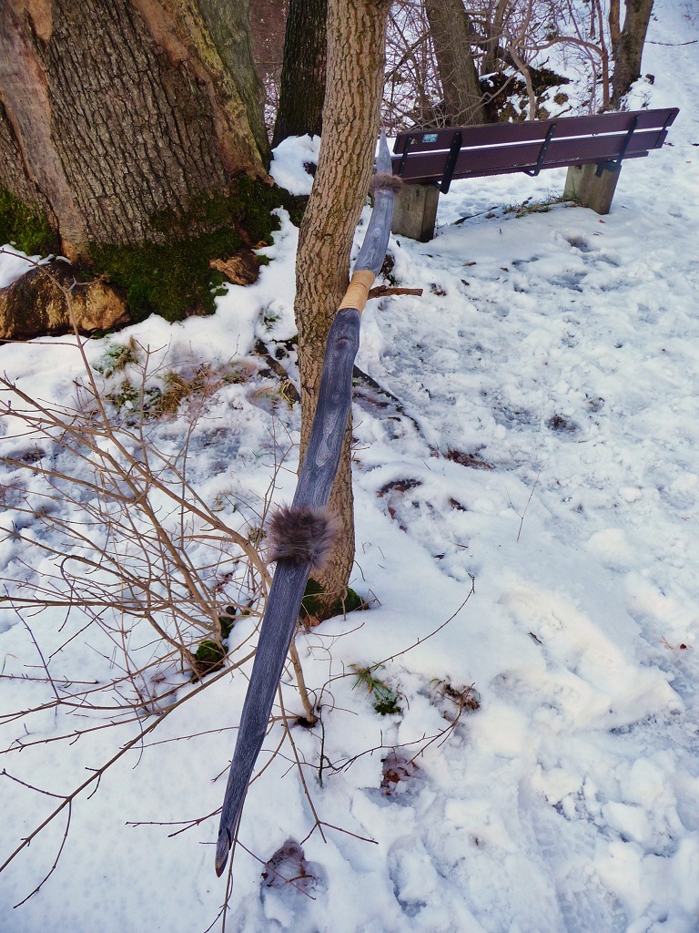

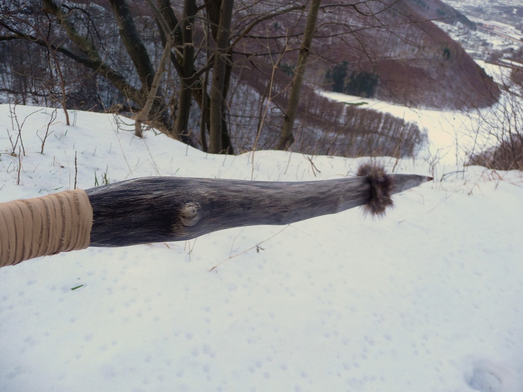

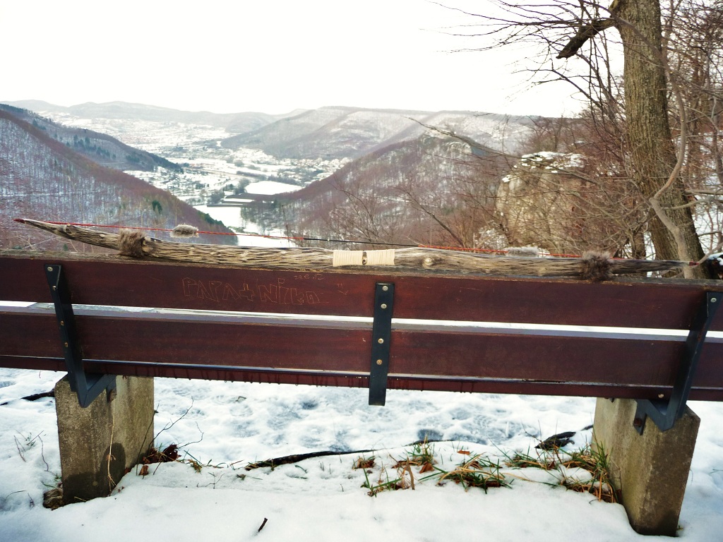

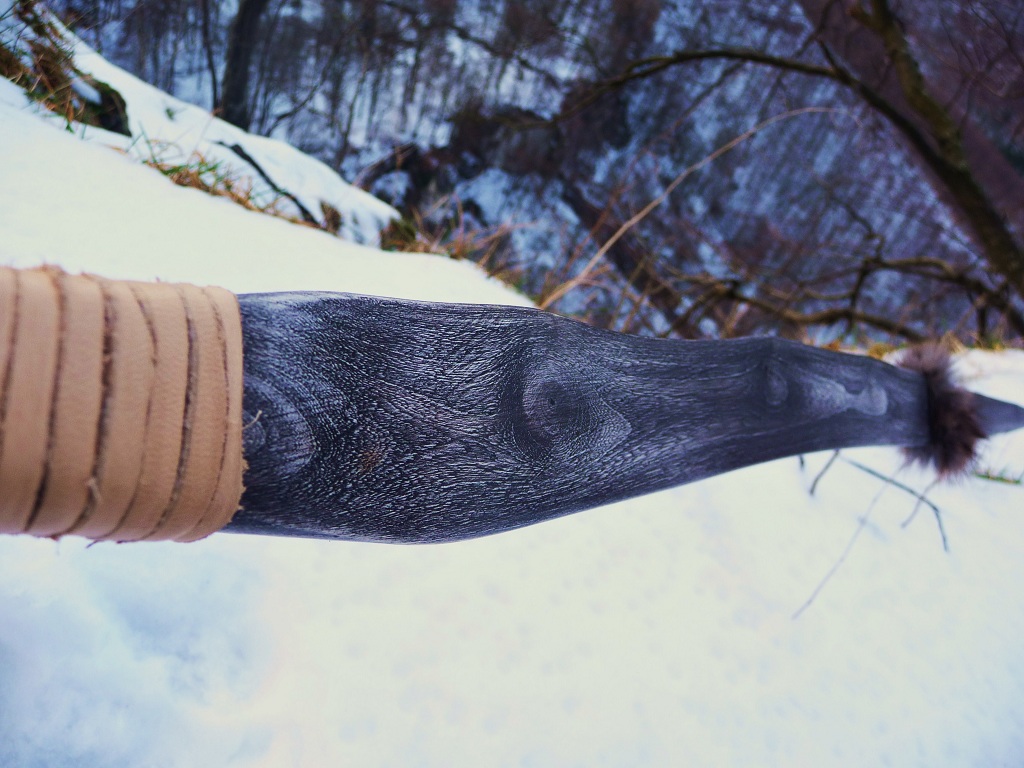

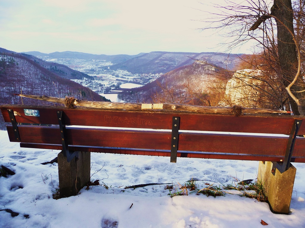

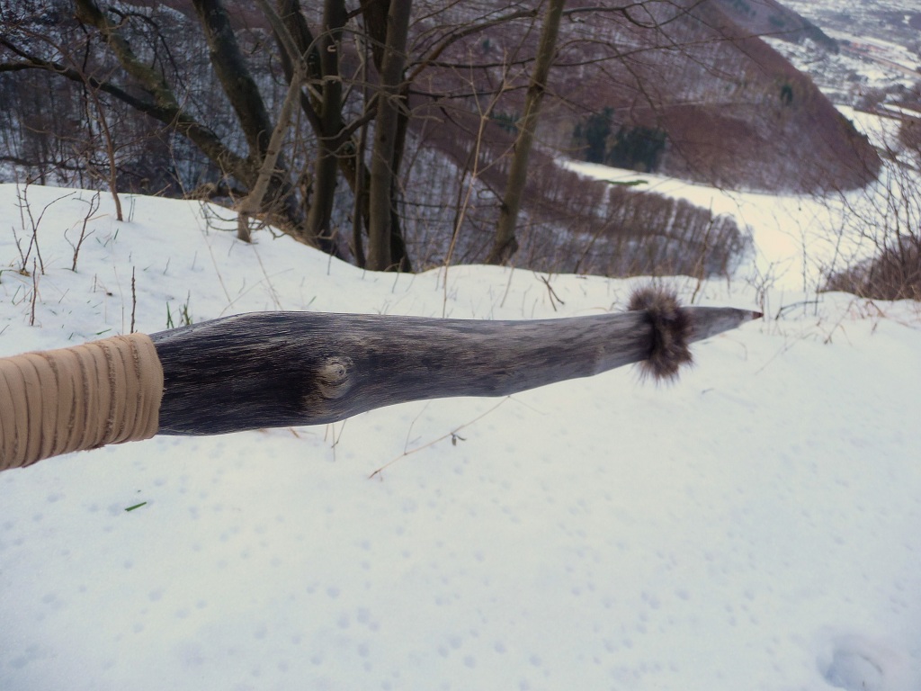

was man alles findet, wenn man "Inventur" bei seinem Holzvorrat macht ... :D
Diesen Bogen hatte ich beim 1.SBBT versucht zu bauen, aber leider kam ich dort so gar nicht zum Bogenbauen !
Bis vor 14 Tagen versteckte sich dieser Rohling also hinter Holler-, Pfaffenhütchen-, Ahorn- und 50 andernen Bogenrohlingen
und kam dort ganz ungeniert zum Vorschein.
Das Teil hat soviele Knubbel und war so was von krumm und verdreht, dass ich erst mal keine Lust hatte, den weiter zu bearbeiten.
Da ich zeitlich beim Sapling Turnier aussteigen musste, dachte ich, dann machste eben den hier fertig !

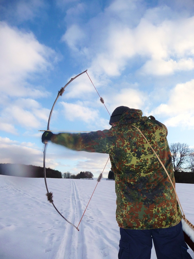

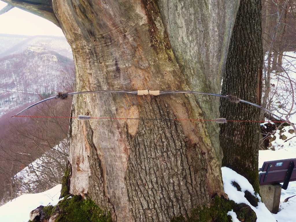

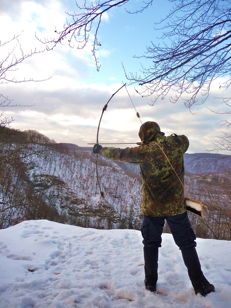

Der Tiller ist nicht 100% perfekt, aber der Bogen lässt sich weich und präzise schiessen.
Er hat jetzt ca. 400 Pfeile auf dem Buckel und NULL Set !
Hier die Einzelheiten :
Bergulme Flatbow/Primitivbow
66" NTN
40# @29"

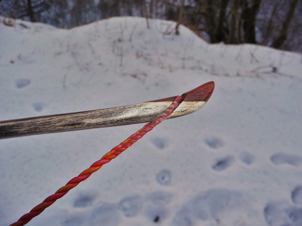

Fades : 4,3 cm
Tips : 0,8 cm
Nocks aus Redheart

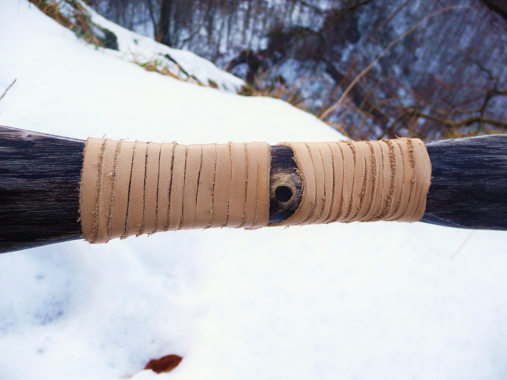

Griffwicklung aus Lederriemen

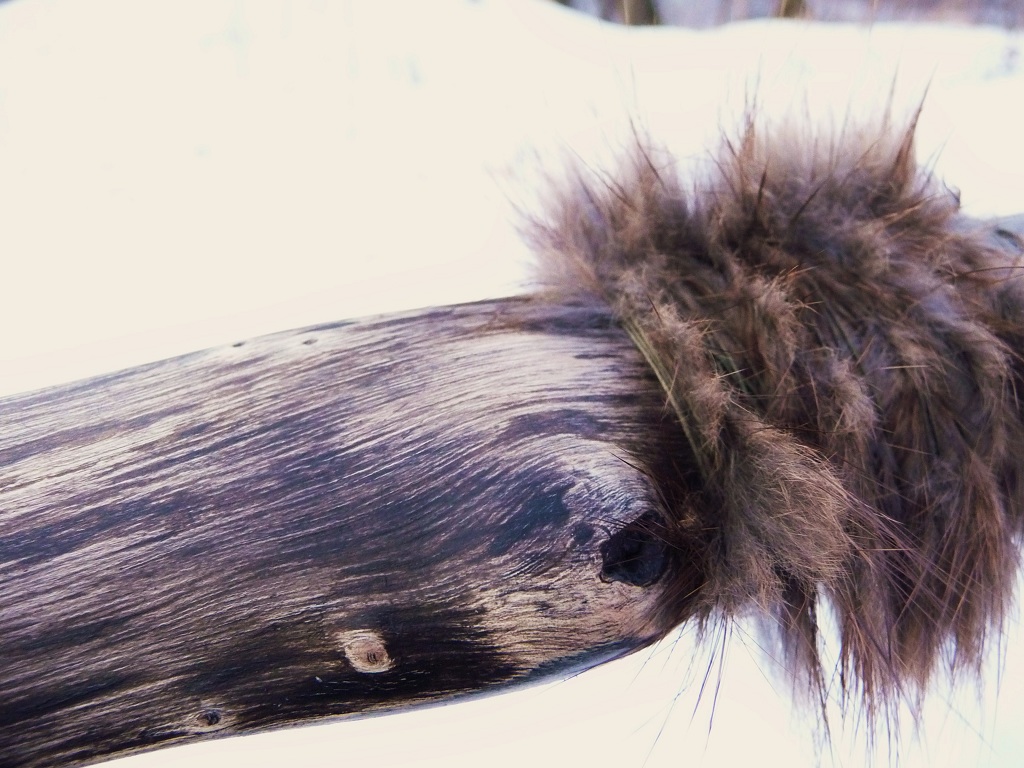

Im Griffbereich kleiner Ast (sichtbar gemacht)
Zierwicklung aus Bisamfell und Schusterleinen
2fach schwarz gebeitzt mit Zwischenschliff (nur Stahlwolle)
Rücken und Belly geglättet (burnished) mit kleiner Flasche
3 Lagen Leinölfirnis
12fach Dacron (erhält aber noch eine 10fach FFplus)
Und hier die Bilders :

schöne Bilder, auch der Hintergrund! ;D
haste wegen des Tillers schon mal an Umdrehen gedacht? ist auf den Bildern aber nicht gut zu erkennen....

Sehr geil...
besonders gefallen mir die "teuflischen" Tips >:) und die rußige raue Beize. Ganz nach meinem Geschmack,

Ich steh ja total auf solche urigen Rücken.

..."rußig-rauchig", irgendwie teuflisch... UND DANN MIT PU'CHELN... :D :D :D
Aber schön geworden! :)

Urchiges Teil, sieht aus, als ob der Fluss das Angeschwemmt hat. Ist schön geworden. Ich muss mit das mit dem Beizen glaub doch nochmals überlegen.

benzi hat geschrieben:schöne Bilder, auch der Hintergrund! ;D
Nein, der darf so bleiben ! Der aktuelle obere WA ist eh 3cm länger. Dann müsste ich wieder kürzen, neu tillern, neu beizen etc.etc. - nee der bleibt so.
So wie er jetzt Pfeile wirft ist das völlig o.K. und die Ulme macht das so auch mit.

Haithabu hat geschrieben:Dunkelwald -Ente? ;)
Schön geworden, wie oft beizt bzw schleifst du?
mfg
o.k. - die Antwort hast ja jetzt schon :D
Hier vielleicht noch ein kleiner Tip :
Ich hab mal versucht (bei diesem Bogen) nach dem ersten Beizdurchgang die Beize "einzubrennen", d.h. mit der HLP
mind. 15 min. aus sicherer Entfernung draufhalten (also nicht toasten) .
Habe den Eindruck, dass die Beize dann besser hält.
Werde das in Zukunft mal beobachten und Bescheid geben.
ähhmm : MÖRK SKOG ANDA ~ Dunkler Waldgeist !
