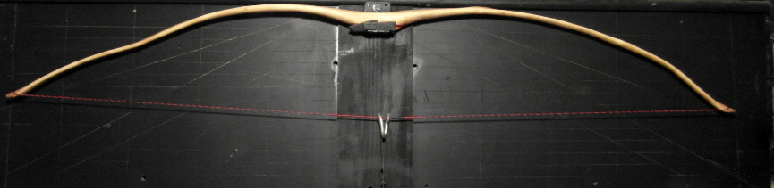

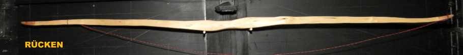

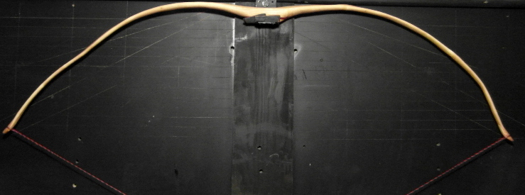

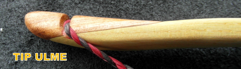

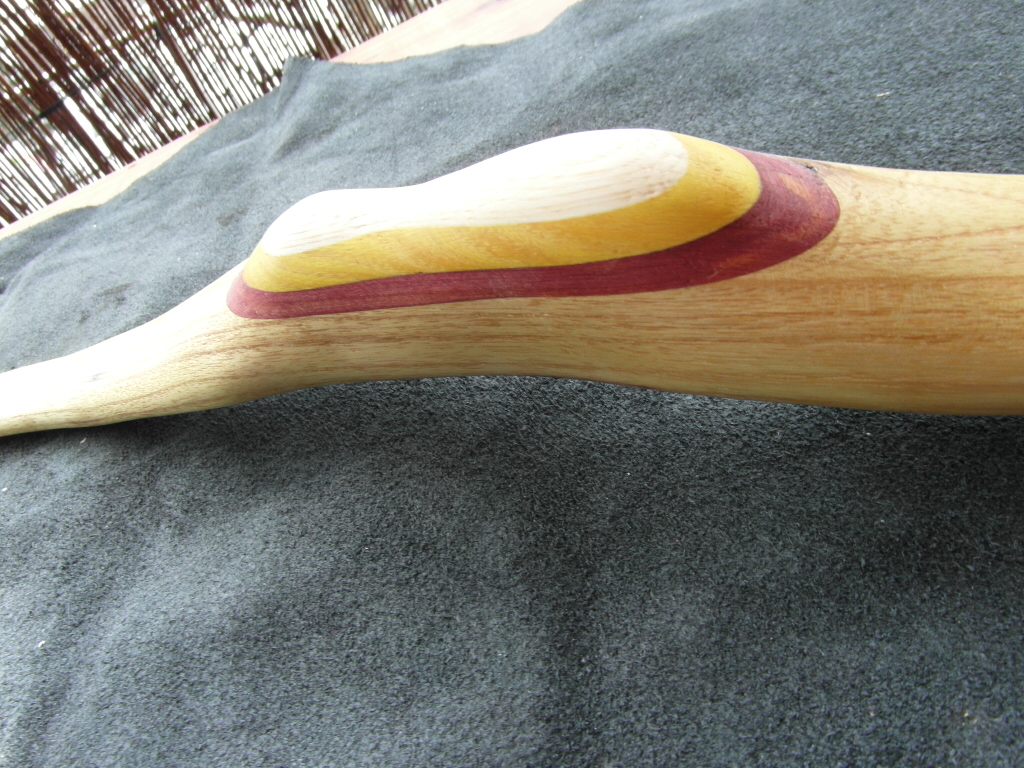

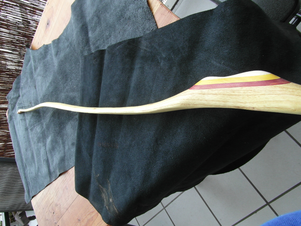

Vom Reflex ist nun nach tillern und 500 Schuss fast nix mehr über, nur die Welle/Kuhle ist noch da, was dem Auge beim Tiller etwas zu schaffen macht...... aber wie gesagt, er schießt toll ( ich auch) und macht einen Prima Job.Keine Drehung im Wa und bisher auch keine Stauchrisse. Holz:Robinie Länge 163cm ( NtN 159cm)
Tips:Ulme Breite / Dicke 1,0 / 1,3 cm
Breite FA 4,3cm
Gewicht mit Sehne 431 Gramm
Griffaufbau Rotzeder/Osage/Hickory Als kleines Extra hab ich ihm einen schönen Griff gegönnt..hatte ja letztens mit meinem Hickergomodell schon geübt.... Die Tips hab ich aus Ulmenkern gestaltet. Die Auszugsfotos, (draußen wars zu Kalt für nen neuen Bogen und /oder Mutti wolte nicht raus) Also ers schießt sich recht flott.( ans Tillerbild muss sich das Auge etwas gewöhnen, aber ich denk es passt)
