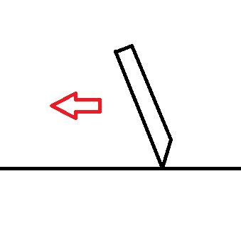

Zumindest bei Hasel hat es bei mir gut funktioniert, das Ziehmesser richtig herum und etwas steiler zu halten, aber dann zu schieben statt zu ziehen. Ob das bei Ahorn auch so geht, weiß ich nicht.
