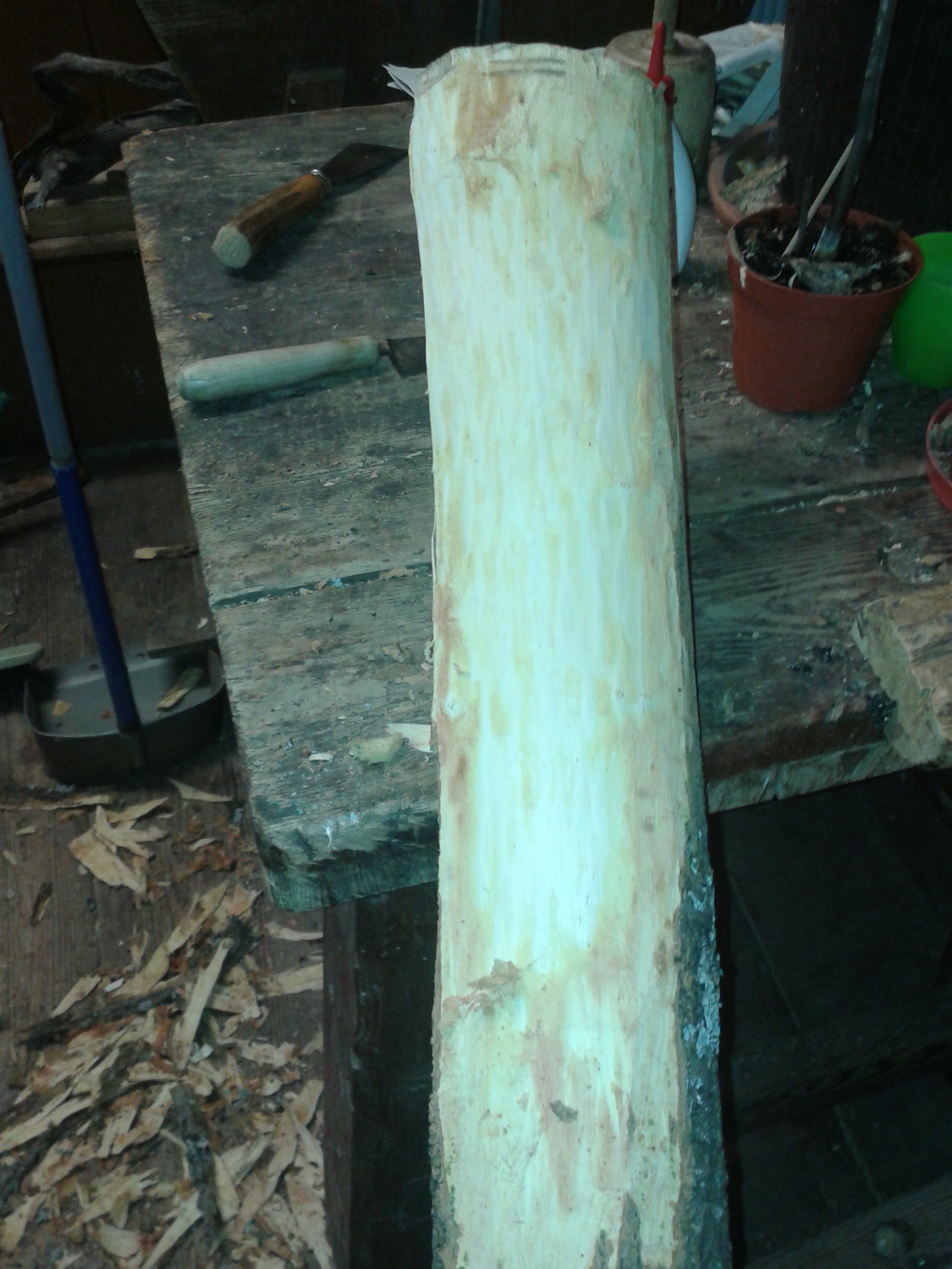

anbei poste ich ein paar Bilder einer Eberesche aus der einmal ein Flachbogen und evt. ein ELB werden soll
Meine Frage: Die Rinde geht sehr schwer ab (hab ihn vor 5 Tagen gefällt), aber aus Zeitgründen komome ich nicht recht voran. -kann ich den Baum, wenn ich mal frei hab, in warmem Wasser baden um die Rinde schließlich leichter entfernen zu können? Wie dem letzten Bild zu entnehmen ist, ist der äußere Ring nicht schön rund sondern komplett wellig, was die Abnahme der Rinde ärgerlich erschwert...

Re: Eberesche Stamm
Verfasst: 27.12.2012, 20:07
von Firestormmd
Wenn die Rinde erstmal runter ist, reißt Eberesche unheimlich schnell. Also sofort gründlich versiegeln oder gleich die Bogenform ausarbeiten. Bei mir ist die Eberesche auch vom Kern zum Splint gerissen. Also nicht lang warten. ;)
Grüße, Marc
Re: Eberesche Stamm
Verfasst: 27.12.2012, 20:28
von Balatus
Hallo Gallier,
sieht aus als ob da noch Bast dran ist. Wenn dies der Fall ist läßt sich dieser mit einem Messer oder einer Ziehklinge ganz sauber entfernen (zumindest hat dies bei Hasel, Esche, Kirsche und Holunder) so funktioniert. Ich hatte hier (besonders bei der Kirsche) zuerst auch vermutet, dass der erste Ring sch...e sei aber alles war gut.
Ansonsten sieht das Holz prima aus, leider kann man die Jahresringe auf dem Foto nicht erkennen.
Balatus
Re: Eberesche Stamm
Verfasst: 27.12.2012, 20:32
von Gallier
Firestormmd hat geschrieben:Wenn die Rinde erstmal runter ist, reißt Eberesche unheimlich schnell. Also sofort gründlich versiegeln oder gleich die Bogenform ausarbeiten. Bei mir ist die Eberesche auch vom Kern zum Splint gerissen. Also nicht lang warten. ;)
Grüße, Marc
Danke erstmal für die rasche Antwort! Aber wenn ich die Bogenform jetzt schon rausarbeite trocknet der Rohling ja viel zu schnell! Warum sollte der reißen, wenn ich die Enden und den Beriech daneben mit Leim überpinsle?
Grüße,
Gallier
Re: Eberesche Stamm
Verfasst: 27.12.2012, 20:33
von Gallier
Balatus hat geschrieben:Hallo Gallier,
Ja, den schabe ich mit Stahlwolle ab, da die Oberfläche zu wellig ist (der Länge nach), daher komme ich mit keinem anderen Werkzeug weiter. Die Jahresringe sind leider recht dünn, hoffe es wird trotzdem was draus.
Re: Eberesche Stamm
Verfasst: 27.12.2012, 21:06
von Firestormmd
Gallier hat geschrieben:
Grüße,
Gallier
Bei mir ist auch der unversiegelte Rücken gerissen. Meine Eberesche ist sowohl vom Rücken zum Kern, als auch vom Kern zum Rücken gerissen. Ich würde entweder die Rinde dranlassen ( zu spät), oder gleich die Bogenform herausarbeiten. Der Rohling trocknet dann "zwar" schneller, aber ohne zu reißen. Eberesche lässt sich so auf jeden Fall schnelltrocknen. Zur Zeit geht ja bald das neue Sapling-Turnier los. Da geht es genau darum. In zwei Wochen ist der Bogen dann fertig zum Bau.
Wenn du trotzdem langsam trocknen willst, dann Rate ich dazu, auch den Rücken zu versiegeln.
Grüße, Marc
Re: Eberesche Stamm
Verfasst: 27.12.2012, 21:16
von Gallier
[quote="FirestormmdIch würde entweder die Rinde dranlassen ( zu spät), oder gleich die Bogenform herausarbeiten. Der Rohling trocknet dann "zwar" schneller, aber ohne zu reißen. Eberesche lässt sich so auf jeden Fall schnelltrocknen. Zur Zeit geht ja bald das neue Sapling-Turnier los. Da geht es genau darum. In zwei Wochen ist der Bogen dann fertig zum Bau.
Grüße, Marc[/quote]
Zu spät ist es nicht, hab nur so 20 cm abgeschabt. Wenn ich die Rinde nun dran lasse droht Schädlingsbefall, daher entferne ich sie lieber zumindest großteils , nur fehlt dafür etwas die Zeit. Daher meine Frage: Wenn die Rinde zu trocken wird um sie schön abschaben zu können, hilft es dann wenn ich den Stamm ne weile ins Wasser lege?
Werde den Rücken allenfalls versiegeln, wenn es wirklich so gefährlich ist. Danke für den Hinweis!
Gallier
Re: Eberesche Stamm
Verfasst: 27.12.2012, 21:57
von Firestormmd
Da er scheinbar schon gespalten ist, wird er bestimmt bald vom Markkanal aus reißen. Ich drück dir alle Daumen. Lieber mal öfters kontrollieren und vor allem draußen Lagern. Im Keller geht es bestimmt gleich los.
Grüße, Marc
Re: Eberesche Stamm
Verfasst: 27.12.2012, 22:04
von Gallier
soll ich den inneren Teil des Bauches versiegeln?
Re: Eberesche Stamm
Verfasst: 28.12.2012, 19:28
von Firestormmd
Würd ich machen. Wenn erste Risse auftauchen, dann auf jeden Fall!
Grüße, Marc
Re: Eberesche Stamm
Verfasst: 28.12.2012, 22:46
von Gallier
die rinde dranzulassen wäre ein fataler fehler gewesen, die ist nämlich voller ungeziefer! das hab ich jetzt ausgerottet und den gesamten Stave auf allen Seiten netzförmig eingeleimt. Ich nehme an, auf diese Weise wird es zu keinen Rissen mehr kommen. Hoffe ich zumindest;)
Vielen Dank nochmal und viele Grüße
Gallier

Re: Eberesche Stamm
Verfasst: 30.12.2012, 20:00
von Gallier
Risse gabs bislang nur an einem Ende des Staves, dieses war nämlich nicht rechtzeitug versiegelt worden. Den gerissenen Teil hab ich weggesägt und die freigewordene Fläche verleimt. Hinterher hab ich noch streifenweise Leim über den gesamten Stave getragen, längs und quer, eben in Form eines Netzes. Was bleibt mir auch anderes übrig? Wenn Rissgefahr sowohl am Rücken, als auch am Bauch liegt, müsste ich ja gleich die gesamte Fläche verleimen, dann würde erst gar nichts trocknen. Jetzt bleibt nichts anderes als warten und hoffen....
Grüße,
Gallier
Re: Eberesche Stamm
Verfasst: 30.12.2012, 20:19
von Ravenheart
Das mit dem Leim "streifenweise über den gesamten Stave" ist unsinnig!
Das bringt gar nix (außer Leimverschwendung), und schadet schlimmstenfalls sogar....
Der Leim auf den Enden wirkt ja NICHT, indem er das Holz "zusammenhält"...
Er verringert die Austrocknung über die Stirnseiten.
Folge: das Wasser MUSS nun seitlich raus.
Holz reißt, wenn das Splintholz (bzw. die äußeren Schichten) schneller austrocknen als das Kernholz.
Um das zu verhindern, SPALTET man (bzw. schneidet weg)....
Holz reißt aber auch, wenn es schneller trocknet, als es sich zusammenziehen kann.
Sind die Enden NICHT versiegelt, kann da das Wasser seitlich UND am Ende raus. Das gibt dann die schönen sternförmigen Risse. Sind die Enden versiegelt, kann das Wasser nur seitlich raus. Dann schrumpfen die Enden ebenso langsam wie der Rest.
Ist der Stave zudem gespalten, trocknet er rissfrei.
DU hast jetzt auf dem Stave seitlich Bereiche geschaffen, die schnell trocknen (ohne Leim) und Breiche, die langsam trocknen (mit Leim) - und damit wieder ein UNgleichgewicht hinein gebracht, das die Rissbildung sogar ERHÖHEN kann...
