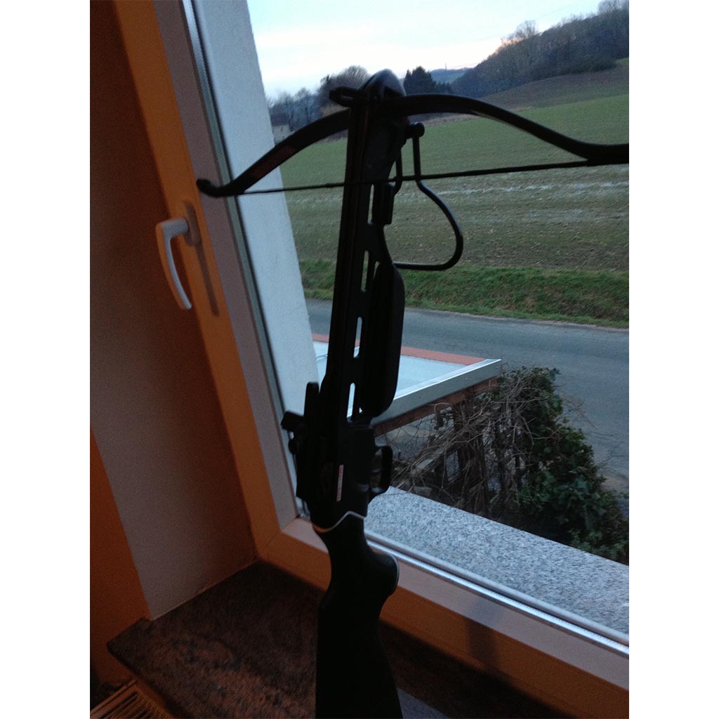

Hey Flier,
könnte du bitte mal ein Bild von deiner Armbrust hier reinstellen, dann kann man das besser beruteilen.
Gruß, Marc
In hoc signo vinces

@ Broken Bodkin
Hier ist einmal ein Link zu der Armbrust: http://www.bogensportwelt.de/SET-PYTHON ... -Varianten
Ich kann leider kein Bild hochladen, weil es zu groß ist :(

Hier ist meine Armbrust. Sorry das ich erst jetzt schreibe :)
