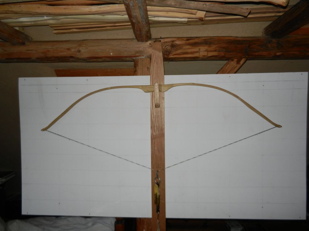

Hallo
Ich bin 14 Jahre alt, und habe bis jetzt schon drei Flachbögen aus Esche gebaut ,welche auch einigermaßen gut funktionieren.
Von meinem Onkel habe ich einen schönen Robinienstamm bekommen. :)
Daraus will ich nun einen Needletip-Bogen bauen.
Ich habe hier schon eine Weile hier mitgelesen und möchte gerne um Rat fragen.
Der Bogen ist 160 cm lang und an den Fades 3,8 cm breit. Von da verjüngt er sich auf ca. 2,2 cm am Beginn der Needletips.
Die Needletips sind 25 cm lang und zwischen 14 mm und 8 mm breit.
Er wiegt gerade 460 g, und hat im Moment 14 kg Zuggewicht bei 20" Auszug.
Am Ende sollte er bei 26 " Auszug auch ca. 14 kg ziehen.
Da ich mit dem Tiller gerade nicht recht weiter weiß würde ich mich über Hilfe freuen.
liebe Grüsse
Christoph
20 Zoll Auszug
20 Zoll Auszug
Standhöhe
Standhöhe
Abgespannt
Abgespannt

Hallo Christoph,
ein herzliches Willkommen bei FC.
Dein Bogen sieht schon gut aus jetzt weiß ich aber nicht in wie weit die Needletips mitbiegen sollten.
Die sind mit je 25 cm ziemlich lang und wenn du auf 26 Zoll Auszug kommen willst müssen sich die Wurfarme wie sie jetzt sind auf kurzer Strecke sehr viel biegen.
Aber da kommen bestimmt noch Experten zu Wort, ich hab noch keinen Bogen mit solchen Tips gebaut.
.....erst recht nicht mit 14, Respekt. ;D
Grüße vom Vulkan

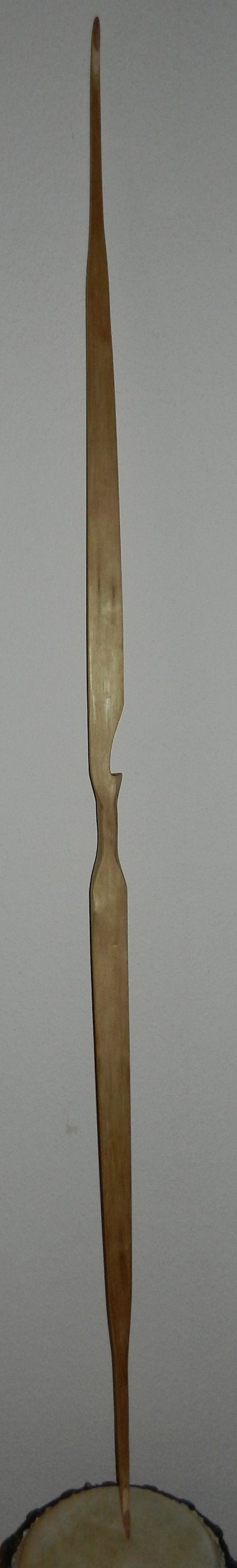

Beiträge: 10951
Re: Tillerfrage Robinienbogen
Mach mal bitte eine frontale Aufnahme des Bogens damit man das Design sehen kann.
Dann gehts mit Tillertips weiter.

Danke für die schnellen Antworten. An schweren Stellen hat mir auch mal mein Vater geholfen.
Hier die Frontalansicht:
Beitrag von tomtux »
kein einfaches stück, mit dem asymetrischen setback.
die übergänge zu den nadeln sind schön fliessend, das reduziert das riskio genau dort einzureissen beträchtlich; gut.
trotzdem sollte er dort ein bischen steifer als im rest des wurfarms bleiben.
für 26" auszug ist der biegebereich ein wenig zu klein, die nadeln müssen ein wenig zur biegung beitragen. die biegung muss aber zum breitenverlauf passen, die needles also weniger biegen als die mitte. die letzten 4" bleiben annähernd steif
von den fades bis zum ersten strich im hintergrund scheint mir noch ein wenig mehr biegung möglich, das ist aber anhand von fotos mit diesem rückgesetzten griff schwer zu beurteilen. ein wenig weiter in die fadeouts hinein würde ich auf alle fälle gehen.
im ersten schritt die nadeln zum dezenten biegen bringen, das bringt dich auf 22-23" auszug. dann vorsichtig die biegung in griffnähe nacharbeiten.
