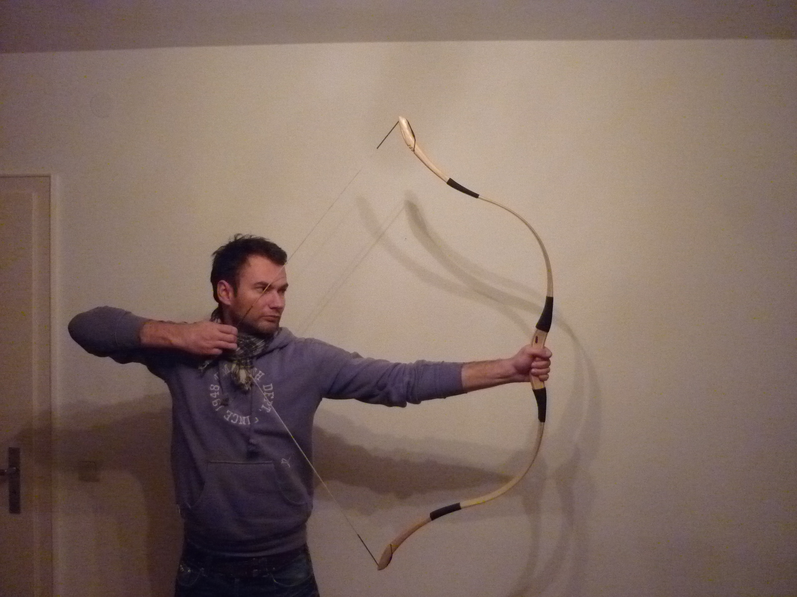

Hallo RB Freaks,
ich habe einen neuen Reiterbogen von einem Freund bekommen. Es sind sehr interessante neue Entwicklungen an den Sijahs und an dem Griff zu sehen. Die umgekehrte Sehnenkerben (womit es die Eindrehung der Sehne um die Standhöhe zu ändern, überflüssig wird), der Sehnenverlauf über die Sijahs und das eingebaute Blei im Griff sind die Besonderheiten. Ich habe damit geschossen und fand ich erstaunlich Zielgenau.
Hier sind ein Paar Bilder von dem Bogen.

Der Bogen sieht gut aus und die Siyahkerben sind eine gute Idee. Patentieren lassen! ;)
Blei im Griff ist eine Spielerei. Eigentlich bin ich froh, wenn der Bogen auf dem Pferd wenig wiegt. Die Hunnen hatten ja die Knochenverstärkungen und damit wesentlich schwere Griffe.

Hmm, da stelle ich mir das Auf- und Abspannen kompliziert vor. Vor allem bei etwas höheren Zuggewichten.
Soweit ich erkennen kann, gibt es die Siyahkerben an beiden Enden.

Fürs Aufspannen braucht man halt ne passende Methode ... joa. Ich mag die Idee. Nicht perfekt umgesetzt, aber gut gedacht! :)

Aber mal eine schafsblöde Frage: Was genau ist denn nun der Vorteil dieser Sehenführung und der Sehnenkerben auf der Siyah-Rückseite? Und wie muss ich mir das Aufspannen vorstellen? An Selfbows (was ist dafür eigentlich das deutsche Wort???) habe ich solche Sehnenkerben schon gesehen, beim Reiterbogen aber noch nie. Würde mich interessieren, was für Vorteile das bringt. Außer den Betrachter staunen lassen ;)

Ja, die Art der Sehnenbefestigung hatte ich an meinen ersten Haselbögen auch. Ich weiß es nicht mehr wer es mir so zeigte, aber solche Nocken hatten alle meine "ersten" Selfbögen.
Der Vorteil ist einfach das die Sehne die maximale Länge hat, es gibt kein Gramm unnötiges Gewicht mehr an der schlechtesten Stelle!
Jedes Gewicht das am äußersten Punkt des Wurfarmes Beschleunigt werden muß, verbraucht Energie die dem Pfeil dann weniger zur Verfügung steht. ;)

Wie mein Vorredner "Heidjer" bestätigt hatte, der Bogen hat gar kein unnötiges Gewicht an den Sijahs, die maximale Energie kann abgegeben werden
benzi@: bisher ist mir mit solche Sijahs keine Funde bekannt, nur der Bogenform ist nach einem slawischen Bogenfund gefertigt worden. Hier geht es um mehr eine sog. hybrid Reiterbogen, der etwas anders ist als gewohnt ist.
yayci@: vom Aufspannen her ist es etwas schwerer, aber ich mache mal ein Video demnächst und stelle beim youtube rein. Man muss mehr aufpassen, als beim herkömmlichen Durchsteigen. Aber es geht.
snake@: Patent ist drauf. Der Bogen ist nicht unbedingt für ber. Bogenschießen gedacht, obwohl er läßt sich richtig weit und weich ziehen
netzwanze@: ja sijahkerben sind oben drauf, die sijahs sind aus 2 Stück gefertigt.
sateless: was meinst du mit nicht perfekt umgesetzt?
tontaube@: er liegt wirklich gut in der Hand, weil der Griff mit echtem Blei beschwert ist und vereint die Eigenschaften von einem Reiterbogen, Recurve, sogar olympischen Bogen (wegen der Sehnenführung)
arquerine@: ich kann leider nicht jedem die Bögen zusenden (ausser Benzi, wenn er mal wieder Testbericht schreiben möchte) ihr müsst mich nächstes Jahr einfach auf die Bogenmessen (entnehme die Daten bitte von meiner Webseite) besuchen und kannst mindestens 10-14 unterschiedliche Bögen (kein Mainstream RB!!!!) ausprobieren.

wenn du die Sehne im Siyah durch eine kerbe laufen lässt, wäre es perfekt.
so stört irgendwie das geraffel am siyah ^^
