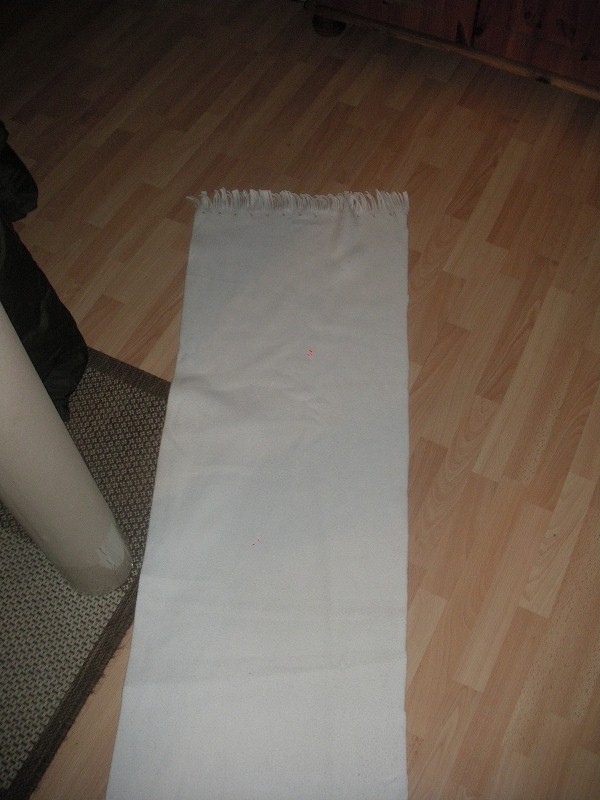

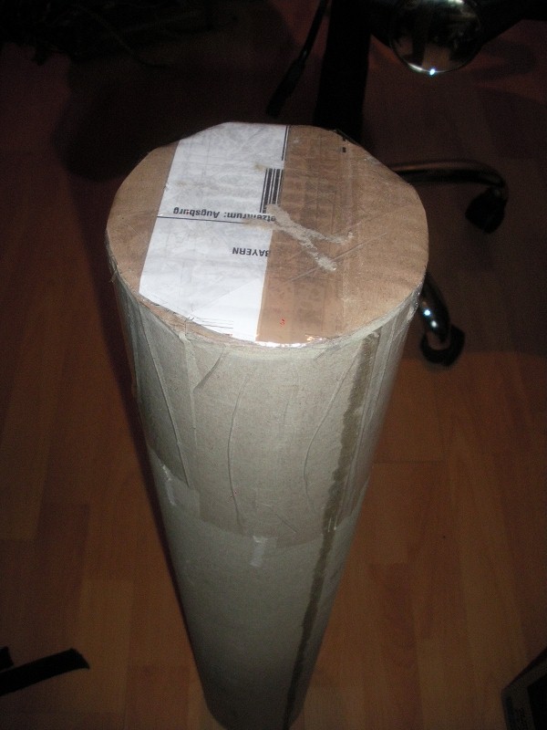

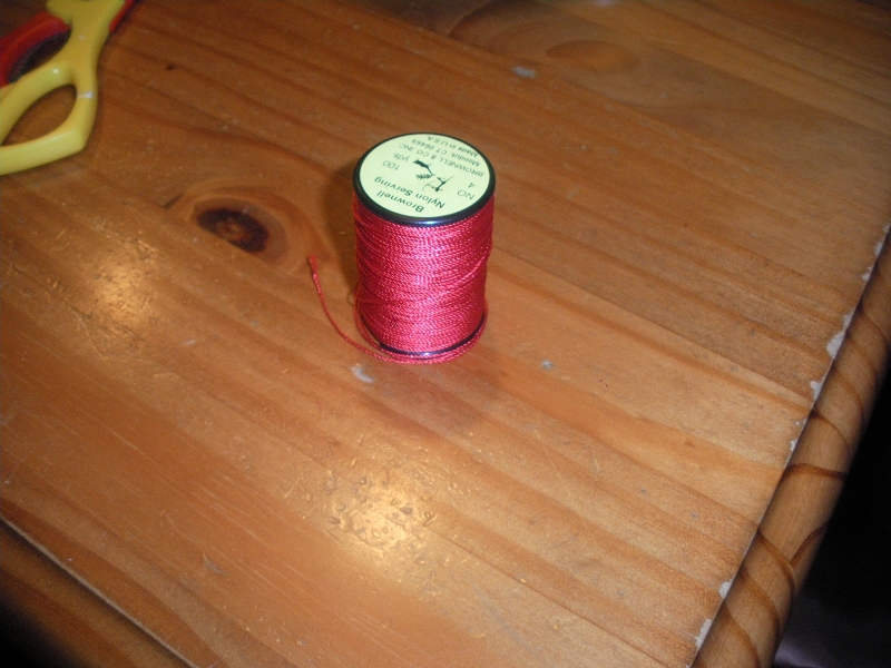

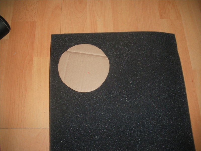

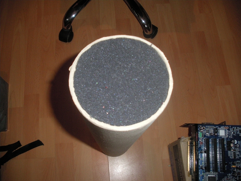

Ich stelle hier meiner erste Arbeit im Ausrüstungsbau zur Show.
Zwei Stunden Langeweile, Frust beim Pfeileschleppen beim schießen sowie ein paar Reste ergaben einen Köcher, mein erster und einziger.
Man muss wissen, ich bin einfach zu geizig zig Euro für einen im Laden zu bezahlen.
Hier die Entstehung:
Man nehme eine Papprolle auf der Teppiche aufgerollt werden,
fertige einen Boden,
schneide Schaumstoff zur Dämpfung aus,
setze ihn in die Röhre ein,
klebe den Boden drauf,
nehme ein Stück alte Stoffdecke,
etwas rotes Mittenwicklungsgarn,
und nähe alles inklusive einem alten Ledergürtel zusammen. Fertig :)
