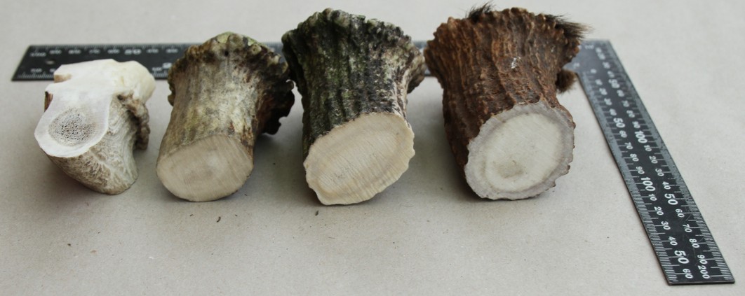

Wollte euch am Ergebnis teilhaben lassen.
Hier Bilder der Rohform, vieleicht gibt es Updates wenn ein Nussrohling entsteht. Beurteilung der Substantia Compacta und Spongiosa scheint für den Anfang sehr gut.
Spongiosa ist wenn überhaupt vorhanden (Compacta ist sehr stark ausgebildet nehme ich an) sehr fein und fest. Durchmesser der großen Stücke lässt mindestens einen Nussrohling im Großformat zu.
Ich weiß, dass hier bereits einige Erfahrung in diesem Bereich gesammelt haben, falls es hinsichtlich der Festigkeit, oder anderer bis jetzt unerkannter Dinge Probleme gibt/geben wird, dieses bitte anmerken.

@Rizzar: Schön, dass du da mal konkret ran gehst. Zeigst du uns den weiteren Herstellungsprozess?
Noch eine Anmerkung zu den Stücken:
Das Teil ganz links ist aus dem Schädel herausgesägt, die beiden mittleren sind von Abwurfstangen, die mindestens schon 1 Jahr im Wald gelegen haben. Die Spongiosa sollte bei solchen Rosen kaum vorhanden sein.

Kommt mir das nur so vor oder hängt ganz rechts an der Hinteren Kante noch was Fell-Artiges

Liegst richtig, die Rose links habe ich selbst mit der Bandsäge aus dem Schädel geschnitten.
War aber Damwild statt Rotwild (oben editiert).
Ja, Genni, da ist "Fell-artig" untertrieben, das ist Fell.
Die rechte ist offensichtlich vom Elch geschnitten, die anderen beiden sind Abwurfstangen.

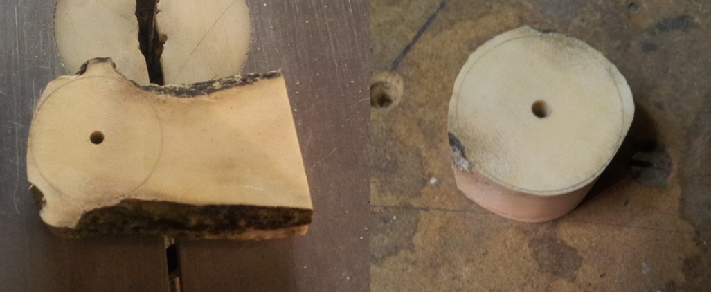

Jetzt, da die Grundvorraussetzungen an der guten, breiteren Seite erfüllt sind, setze ich mit der "schlechteren" Seite fort und trage dort so viel Material ab, dass auch dort der Papierdummy (mitte) unterkommt. In diesem Fall muss ich bis kurz vor das Zielmaß (rechts)abtragen, der Wuchs ließt einfach nicht mehr Reserve zu.
Da ich nun sehen kann, dass auf beiden Seiten der Dummy unterkommt, zeichne ich dieses mal mit dem Zirkel direkt das Zielmaß auf die "schlechtere" (dünnere) Seite (links). Wenn das umstehende Material abgetragen wird soll auf der gegenüberliegenden Seite die Fläche ebenso gleichmäßig ausgebildet sein.
Um mir nachher das Einspannen zu erleichtern fertige ich jetzt die kleine Mittenbohrung an (4mm Durchmesser, rechts).
Wenn man so knapp arbeiten muss wie ich jetzt, sollte man sichergehen und vorher Zentrieren (mitte).
Jetzt wo die Bohrung steht und die Grundmaße eingezeichnet sind kann ich den Rest des Geweihs mit der Bandsäge abtrennen.
Danach schleife ich mit dem Bandschleifer grob die Überstände beiseite.

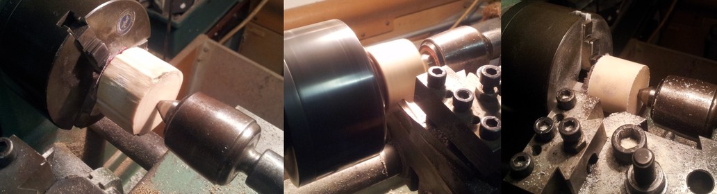

Jetzt wird an der Dreh oder Drechselbank weitergearbeitet, manuelles arbeiten wird wohl sehr schwer und Zeitraubend
Die Einspannung ist wohl etwas unorthodox, auf Futterseite ist ein Plättchen grobes Schleifpapier zwischen Backen und Rohling geklemmt, der Zentrierdorn drückt auf der anderen Seite in die Bohrung und erzeugt so genug Anpressdruck das Werkstück ohne Umschließung zu halten.
Dadurch kann ich ohne extra eine Spannvorrichtung anzufertigen und ohne zu Umschließen den kompletten Durchmesser in einem Durchgang bearbeiten (automatischen Vorschub zugunsten der Oberflächengüte nutzen!).
Zum Schluss noch den Grat entfernt und die 0,5mm auf einer Seite abgenommen.
Hier das Ergebnis! Die Maße sprechen wohl für sich, wiegen tut er 45g (vgl. eine 34*24mm fertige Nuss aus Messing 120g), ein wenig Material kommt noch runter, ein bisschen Metall als Rast und Fingerverstärkung dazu. Aus dem Rest des Geweihs werden noch die Lagerblöcke gebaut.

Gibt es diese "Drechseldorne" nicht auch für Drehmaschinen passend?

Ich kenn mich nicht 100%ig mit Drechselmaschinen und deren Einspannung aus, gut möglich, dass es soetwas gibt. Allerdings muss ich eben sagen, dass die Variante, die ich genutzt habe, sehr gut funktionierte.
Der Rohling wird allein durch den Anpressdruck gehalten, der Kraftschluss durch das Schmiergelpapier an der Antriebsachse war auch hervorragend. Ich denke ich werde diese Technik wieder benutzen.

@Rizzar: Sehr schön! Genau so! Gute Bilder!
Der Unterschied von Drechselmaschinen zu Drehbänken (ich kann beides) ist in der Werkzeugführung: An der Drehbank läuft das über den Support, der Drechsler macht das Freihand. Spannvorrichtungen sind die gleichen, sofern man sie hat.
Ich habe mir im Laufe der Zeit eine Vielzahl von Spannvorrichtungen selbst gebaut, sodass ich alles spannen kann, selbst Kugeln ("fliegendes Futter").
Ich mache heute von dem konischen Spanndorn ein Foto.
Ein Ersatzstoff aus der Feinmechanik: Delrin = POM (Polyoxymethylen)
Re: Nussmaterial (Geweih)
Echt? Eine Drehbank besitzt ja für gewöhnlich oben gezeigtes Futter um Wellen/Rundstähle aufzunehmen. Bei den Drechselbänken die ich bislang gesehen habe (ja ich weiß, spricht für endlose Erfahrung^^) ist am Antrieb ebenfalls ein Dorn jedock mit drei bis fünf radialen Mitnehmerklauen befestigt um eben auch Kanthölzer und ähnliche WS mir nicht drehrunder Vorform bearbeiten zu können.
Ich wollt das nur erwähnen, da Rizzar eig nicht den Eindruck erweckt gern mit unorthodoxen Mitteln, so seine eigenen Worte, zu arbeiten
Grüße Moe
