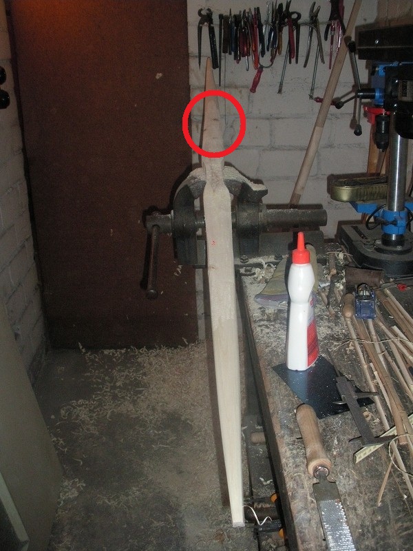

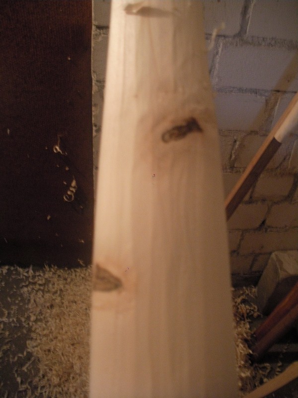

Habe heute mal wieder was geschnibbelt. Diesmal an nem fetten Stück Ahorn.
Nur beim Zerschnibbeln kamen 2 dicke Astlöcher zum Vorscheinen. Nun weiss ich nicht ob ich die einfach stehen lassen kann. Denn so dicke Dinger habe ich auch noch nicht gehabt.
Was meint ihr?

@madcala
also vorab mal zu Holler und Ahorn - diese Hölzer kann man nicht miteinander vergleichen. ???
Holler ist was Äste bzw. Verwachsungen und Knubbel angeht um vieles unempfindlicher als Ahorn.
Ahorn hat zudem (wie in deinem Fall) meistens versteckte Totäste (wenn sie nicht sogar ganz durch den Stave gehen).
Wenn die Totäste nicht durchgängig sind sollte es kein Problem sein(bleiben) wenn du hier Epoxi einfönst und eine
Wicklung aus Garn anbringst. Wobei durchgängige Totäste auch gehen und dazu noch einen schönen Charakterbogen
ergeben (Bilder anbei). Kommt aber auf die Position und das angestrebte Zuggewicht an.
Was das vorgeschlagene Backing angeht - das sei dir überlassen - ist aber nicht nötig.
Wenn du den sauber tillerst und der bei 30-40lbs bleibt, dürften die Totäste am Belly in Verbindung mit Epoxi und
Wicklung kein Problem darstellen.
Hast du noch ein Bild vom Rücken ? Wäre interessant zu sehen ob die Totäste hier auch sichtbar sind.

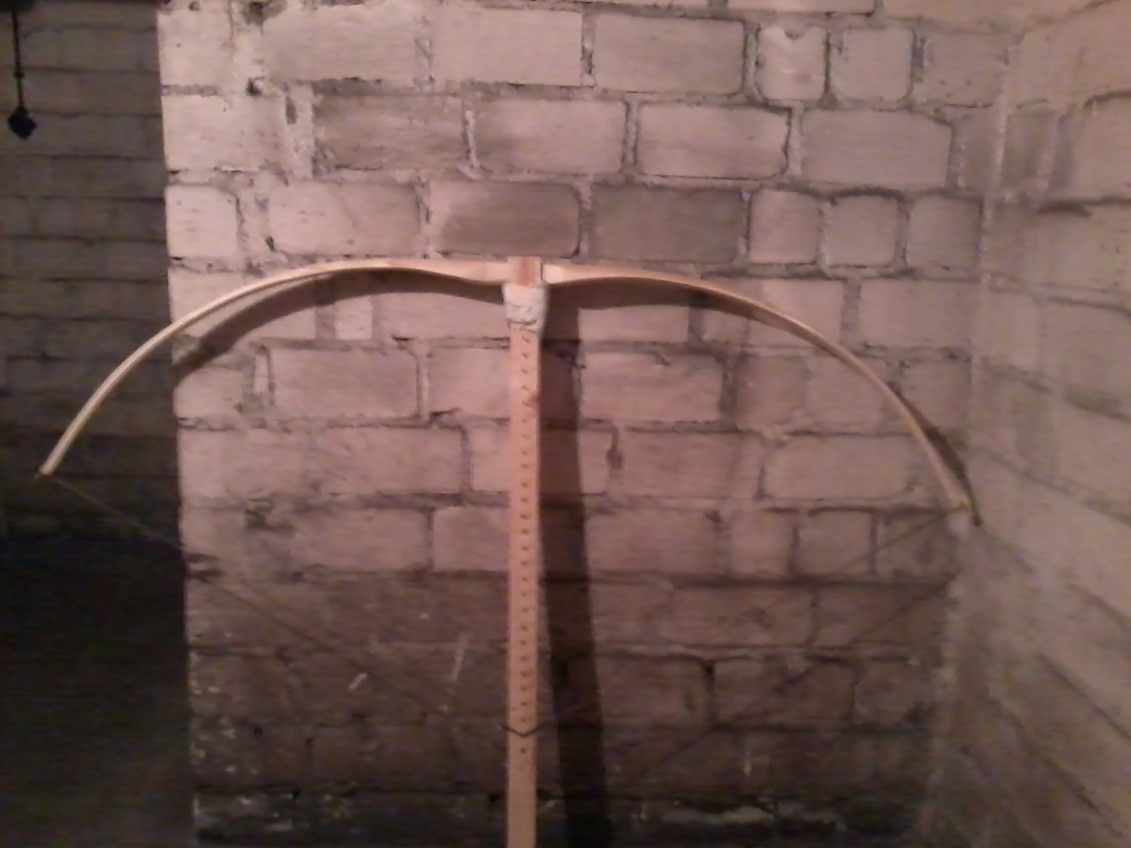

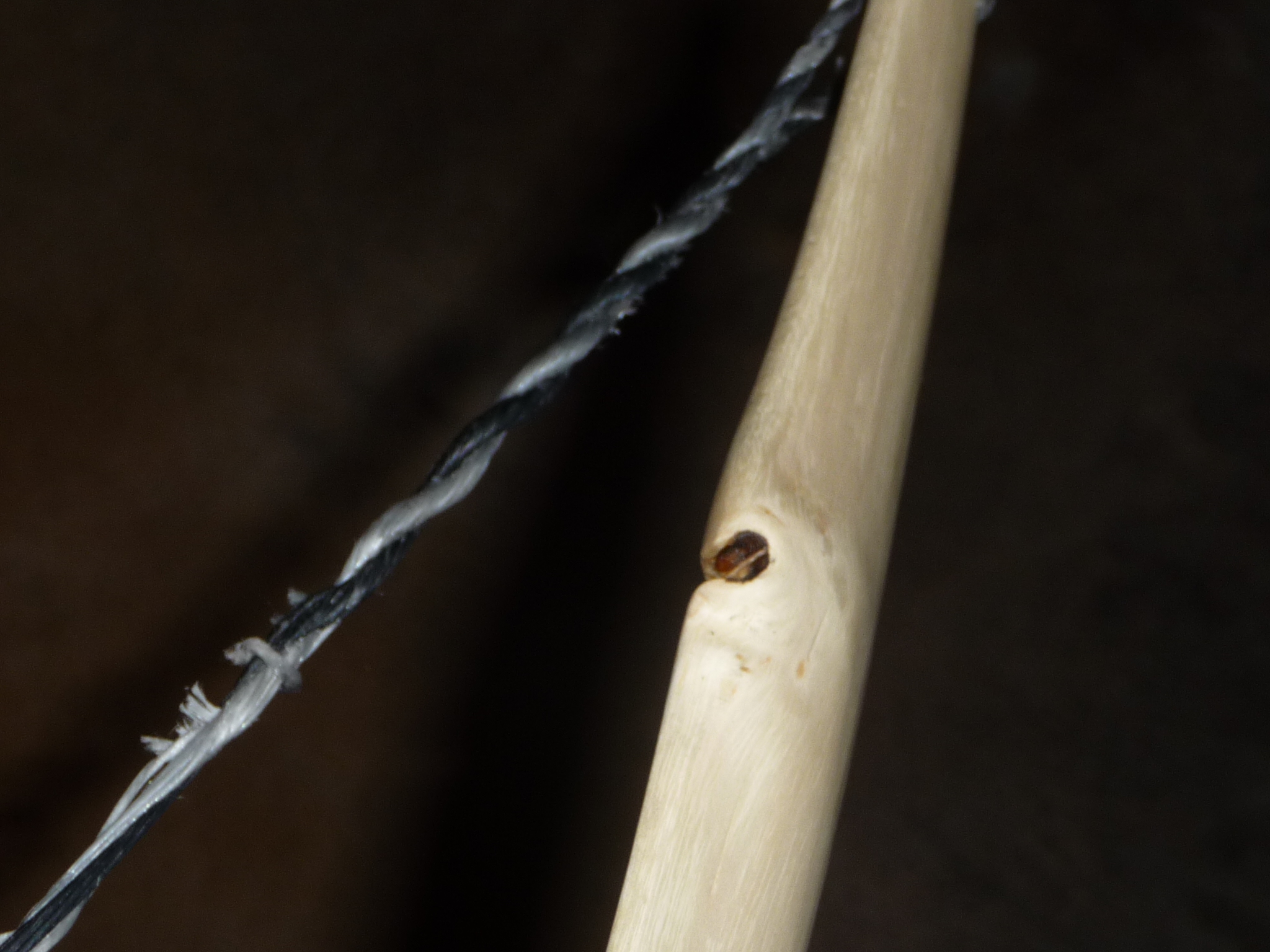

Heute gings weiter. Ich bau einfach mal drauf los, habe ja noch das Schwesterstück.
Momentan schaut alles fest aus!
Momentan über 60lbs, da geht noch einiges weg.

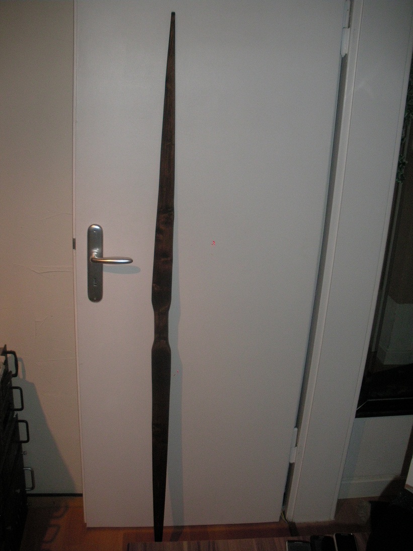

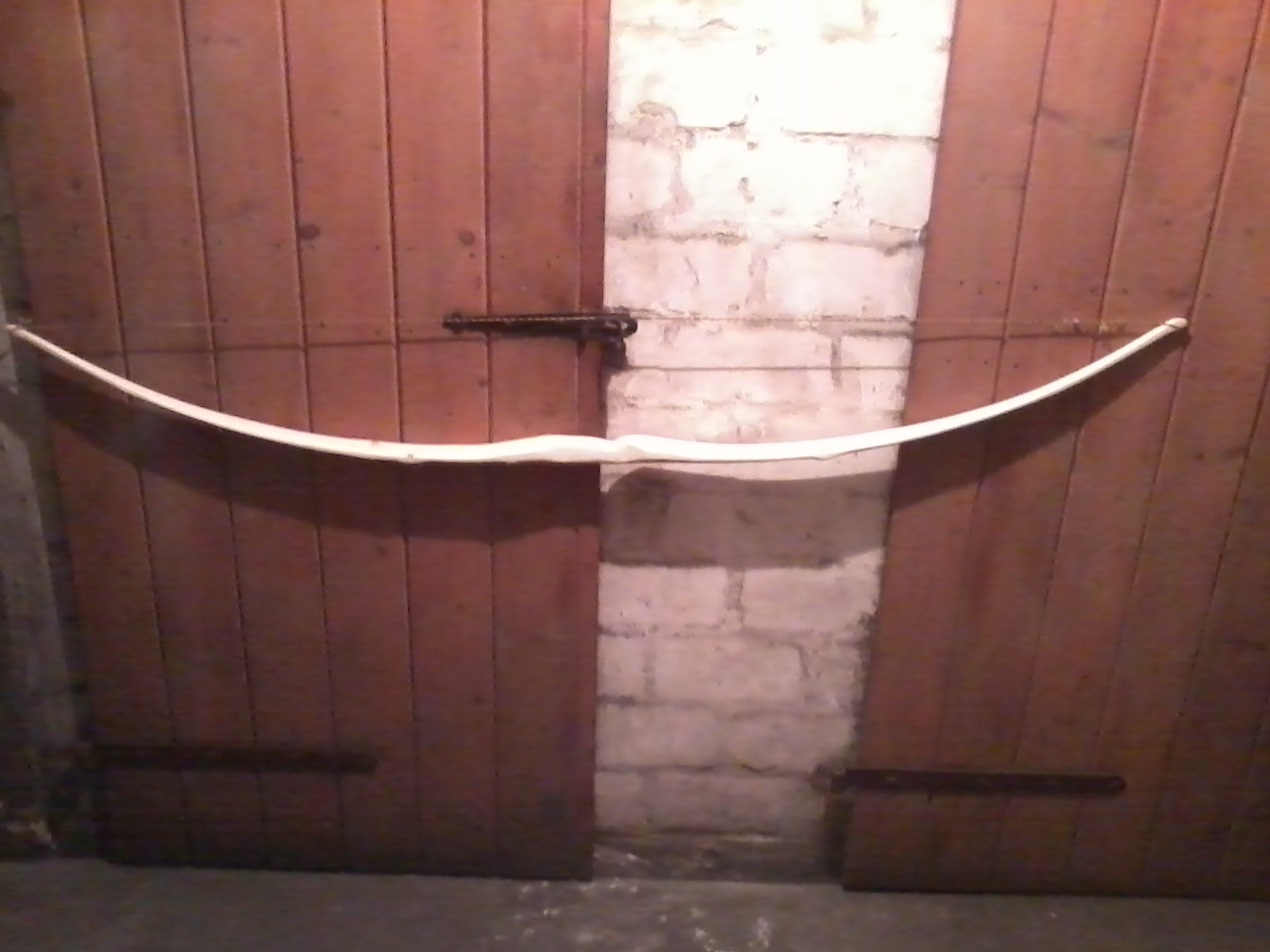

Beitrag von madcala » 01.11.2012, 20:43
Heute hab ich das Teil mal zuende geraspelt.
Der hat mich böse geärgert. Erst hat der an den enden garnichts gemacht, ich hab immer brav 30-40 mal gezogen. Nichts tat sich bei holzabnahme. Standhöhe war auch korrekt. Und nach nem abtragen von geschätzten 0,00001mm kam der Volle pulle und war an den enden viel zu weich im vergleich zum griffnahen bereich. Hat aber immernoch irgend was um die 50 lbs.
Morgen kommt die präsi
Gebeizt, ich mag den dreckigen alten look
Tiller habe ich nach dem Bild rechts mittig noch etwas angepasst. Links = oben
So war's am anfang. Schon standhöhe, dafür fande ich die enden zu hart

madcala
Beiträge: 919
Re: Ahorn Astlöcher, tragisch?
Beitrag von madcala » 01.11.2012, 20:45
ps. An den astlöchern ahbe ich jetzt garnichts gemacht. Einfach ignoriert.

Sipi
Beiträge: 135
Registriert: 19.09.2010, 08:23
Beitrag von Sipi » 02.11.2012, 09:36
Ich finde nicht daß er an den Enden zuviel biegt, sieht doch gut aus! Wie sieht`s mit Set aus? Ein Bild im abgespannten Zustand wäre interessant.
