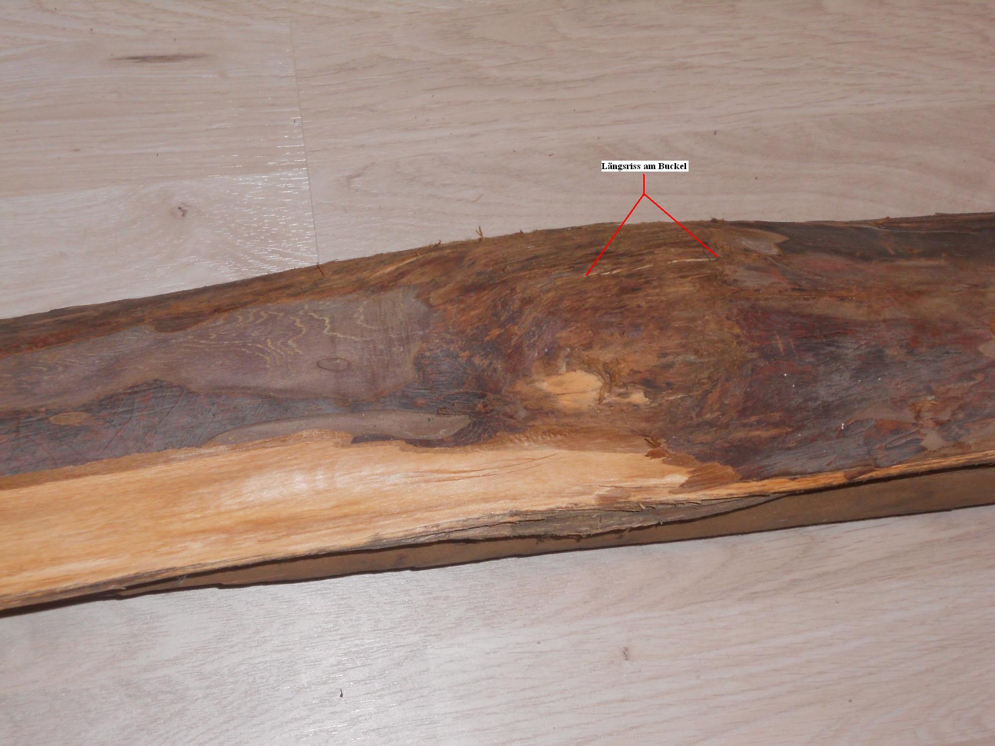

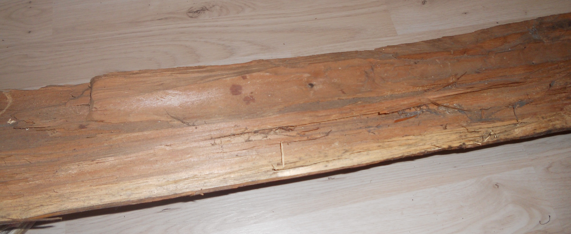

Ganz wichtig: Er hat so eine "Erhebung" am Bogenrücken, etwa in der Mitte. Evtl. war da mal ein Ast oder eine alte
Verletzung.Ist ca. 10-15 cm lang und geht im Prinzip über die ganze Breite des Staves an der Stelle. Im Buckel ist auch ein
ca. 5 cm langer Längsriß.

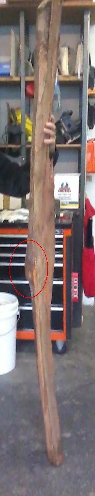

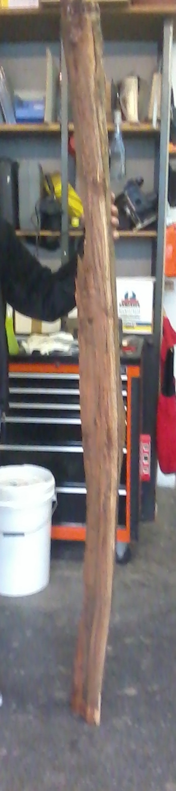

gekrümmter Stave (hier nach links) - rechts ist der Stammrücken

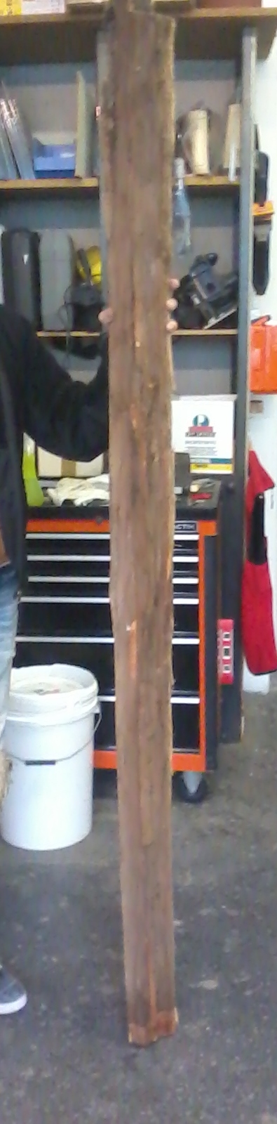

Bauch des Staves

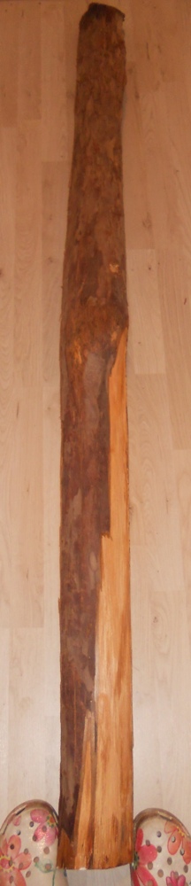

Bogenrücken mit dem Buckel

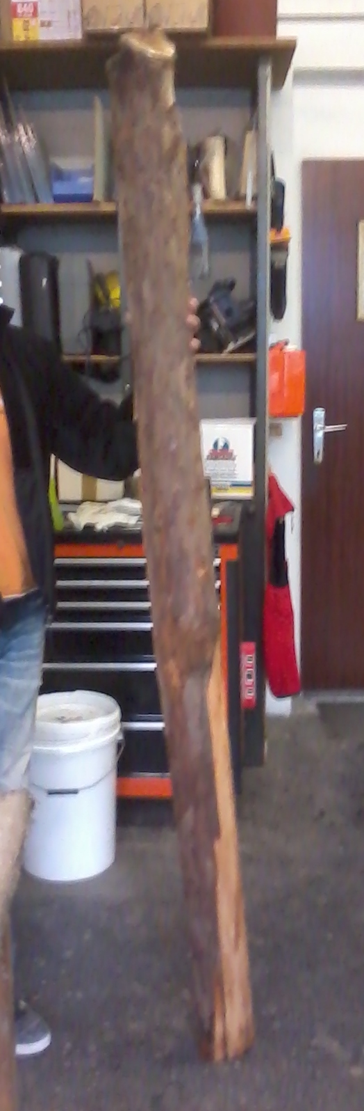

gekrümmter Stave (nach rechts) - rot umrandet ist dieser Buckel (sieht hier etwas kleiner aus als er ist)
Was ist eure Meinung zu dem Stave?

Stave seitlich (hier ist der Buckel erkennbar oberhalb der Mitte)
Rücken (mittig wieder dieser Buckel)
Längsriß am Buckel
Bauch, detail

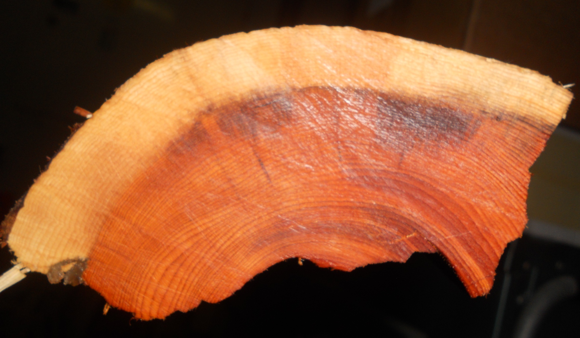

Jahresringe
Schaut schon etwas brutal aus der Stave. Die waren beim Spalten vermutlich nicht sehr zimperlich.
Inwiefern ist das jetzt eigentlich wichtig wie eng die Jahresringe sind - hab dazu schon verschiedene Meinungen gelesen;
z.B. zu enge Jahresringe (was ist zu eng, < 1 mm?) - am besten keinen Bogen daraus machen (od. zumindest ein Backing
verwenden >> Dean Torges).
oder auch je enger die Jahresringe desto stärker der Bogen (kann schmaler gebaut werden)
Was ist da jetzt richtig und was Bogner-Legende?

Also alpine Eibe. Erst mal ist es gut dass der Splint nicht zerfressen ist, hatte auch mal ähnlich gelagerte Eibenstücke (die sind allerdings 20 Jahre in einem Schuppen rumgelegen)da war der Splint zerfressen. Der Buckel wird ein tiefliegender üerwachsener Totast sein, Regel: je größer und flacher der Buckel desto tiefer der überwachsene Ast. Schau mal auf der Bauchseite auf der Höhe des Buckels ob da irgendwo Totholz zu sehen ist. Längsrisse im Splint sind erst mal nicht so schlimm, lassen sich falls sie in die Tiefe reichen mit Epoxy vergießen. Der Deflex macht beim ELB auch keine großen Probleme. Damit zu der Frage was meinst du mit ELB. Einen viktorianischen Langbogen in der Zuggewichtsklasse 50-70# oder einen schweren englischen Langbogen mit 80#+. Teilen des Staves sollte bei der Breite gut möglich sein kommt hauptsächlich darauf an was sich am Bauch unter dem Buckel abspielt. Mach den Stave erst mal sauber, das heißt, Rinde runter und mit dem Ziehmesser die Seiten von Spänen und überstehenden Holzteilen befreien, sodass recht glatte Seiten entstehen, dann kann man das besser einschätzen.
ca so glätten
ca so glätten

Auf mich macht das Stück Holz einen recht trockenen drögen Eindruck, auf diesem Bild:
Daher ist es gut wenn du den Stave mit dem Ziehmesser ein wenig in Form bringst, also alles geborstene etc entfernen. Dabei spürst du auch ob das Holz trocken und spröde ist, oder ob es weich und elastisch ist. Ist schwer bis unmöglich zu beschreiben, aber vll spürst du was ich meine.
Der dicke Knubbel ist hmm irgendwie unschön. Da sitzt ein Ast drunter, wie chirion schon richtig gesagt hat. Ich bin da ein wenig skeptisch ob es sinnvoll ist den Stave nochmal zu teilen. Da würde man dann genau mittig durch den Knubbel (und damit den Ast) Sägen. Dann kann es sein das dir bei beiden Hälften nicht mehr genug Breite bleibt. Er kann aber auch so dick sein, das man da irgendwie gar nicht richtig nen Bogen raus bekommt. bin gespannt was Blacky dazu sagt.
Zu den Ringen:
Bei Eibe sind dünne Ring gern gesehen, aber kein Muss. Die Wahrscheinlichkeit das Eibe mit dünnen Ringen gute Eigenschaften hat ist aber höher als bei Eibe mit dicken Ringen. Wichtig ist laut Blacky auch wie sich das Holz anfühlt, die Farbe des Holzes, der Geruch, und auch wie gleichmäßig das Holz gewachsen ist. Dazu kann dir Blacky aber mehr erzählen.
Für ca 50# sind die Ansprüche an die Eibe aber nicht so sehr hoch. Das geht auch mit den meisten Garteneiben ganz passabel.
