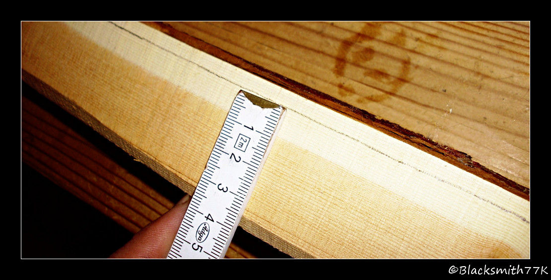

Der Splint hat etwas 'viel' auf der Kante, muss somit auf 7-8mm runter. Der Wuchs ist sehr homogen, somit sollte das später richtig nett aussehen.

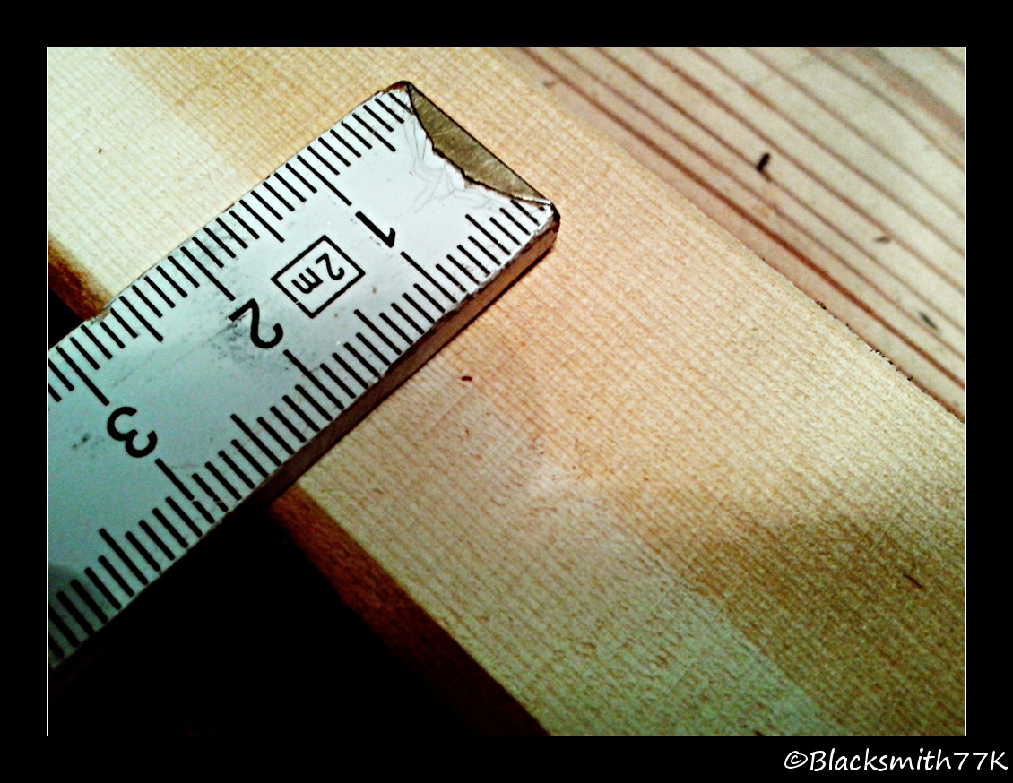

Sehr homogen, sehr gleichmäßig, die fetten äusseren Splintringe von fast 1mm kommen komplett runter!

Wie ist der ringcount per inch. Nach dem Foto zu urteilen sind das maximal um die 40 Ringe. Gute Eibe aber nicht nichts aussergewöhnliches. Der stave an sich sehr schön gewachsen aus, da kriesgste schon ein paar Pfündlein raus :-)

Ringcount ist nicht alles, nicht jede halb verhungerte Schatteneibe mit pervers hohem Ringcount hat extrem gute Eigenschaften. Genaugenommen sind nur die, die trotz guter Lichtverhältnisse einen hohen Rincount haben Spitzenqualität.
@Blacky schön das du auch mal wieder was in der Rubrik Bogenbau zeigst, deine fertigen Teile in den Präsentationen sind zwar immer wieder eine Wucht, aber hier ist´s halt bodenständiger. Wird ein geiles Teil werden kein natürlicher Deflex und das gewachsene Setback bringt dynamisch eingesetzt auf den letzten paar Zoll nochmal richtig Schmackes. Die leichte Verdrehung der Tips gehört bei der alpinen Eibe ja eigentlich zum guten Ton :)
