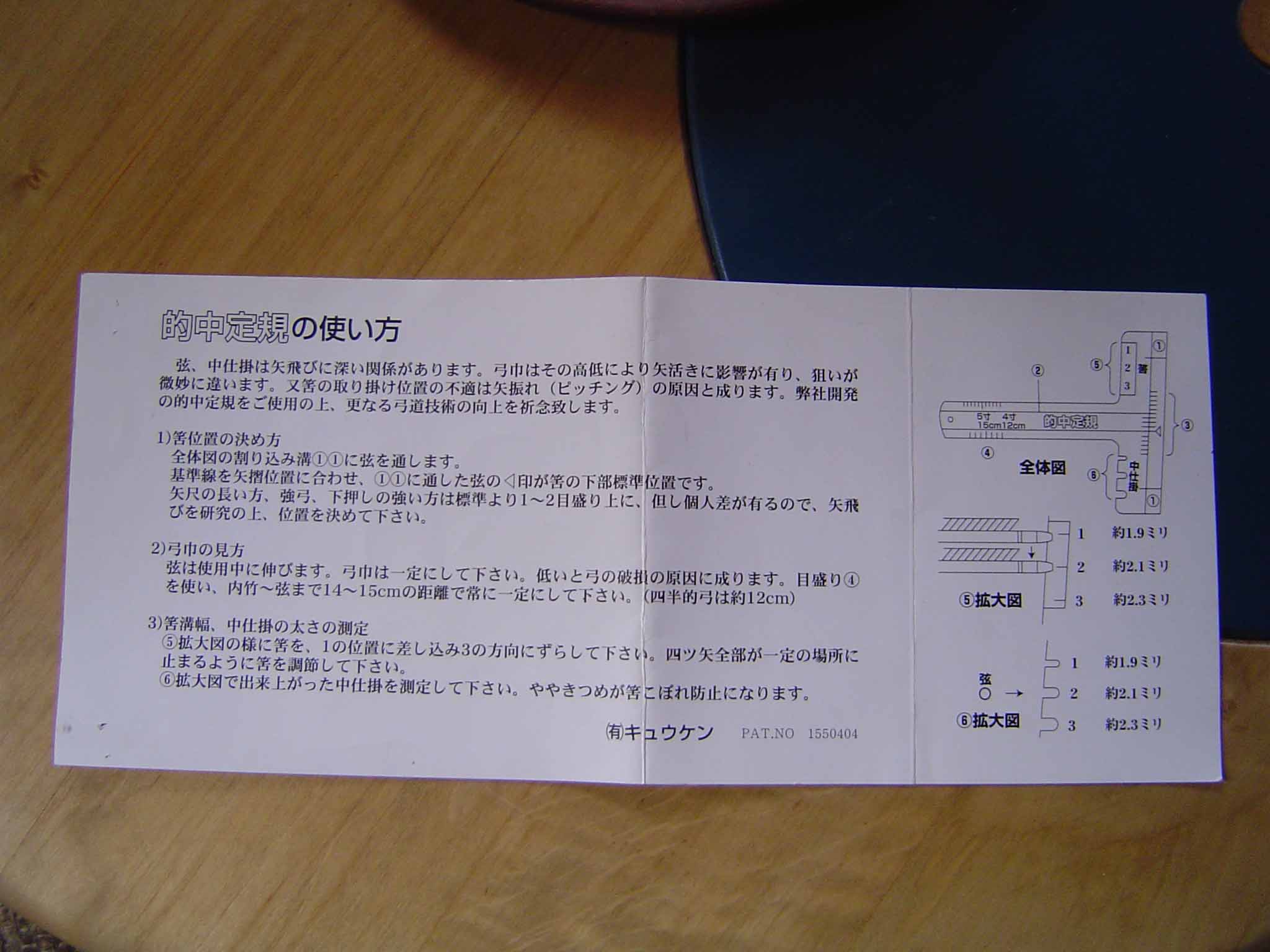

Hallo zusammen,
ich bin immer etwas unsicher, wo der Pfeil beim Yumi am besten eingenockt wird.........
Zwar hat mir Mark schon vor langer Zeit die Kopie eines jap. Sehnencheckers geschickt, doch wirklich verstanden habe ich sie nicht...........
Die Asymetrie erschwert das richtige Anbringen ja etwas.....
Wie bringt Ihr einen Nockpunkt an und wo genau nockt Ihr ein?
danke und Grüße benzi

Mir hat man im Kyudojo erklärt, dass man den Pfeil im 90° Winkel zur Sehne anlegt, und dann eine Pfeildicke weiter oben einnockt. Die anderen Erklärungen, die ich dort bekommen habe, waren fundiert, daher könnt das passen, aber ich freu mich schon auf Korrektur derer mit mehr Ahnung *g*.

so wurde es mri auch erklärt und so mache ich es auch
bisher problemlos

Googlet mal nach Kyudo Bonn, dann geht ihr auf Downloads und ladet euch das pdf zur Aufspannhöhe runter.
Beste Anleitung die ich kenne.
